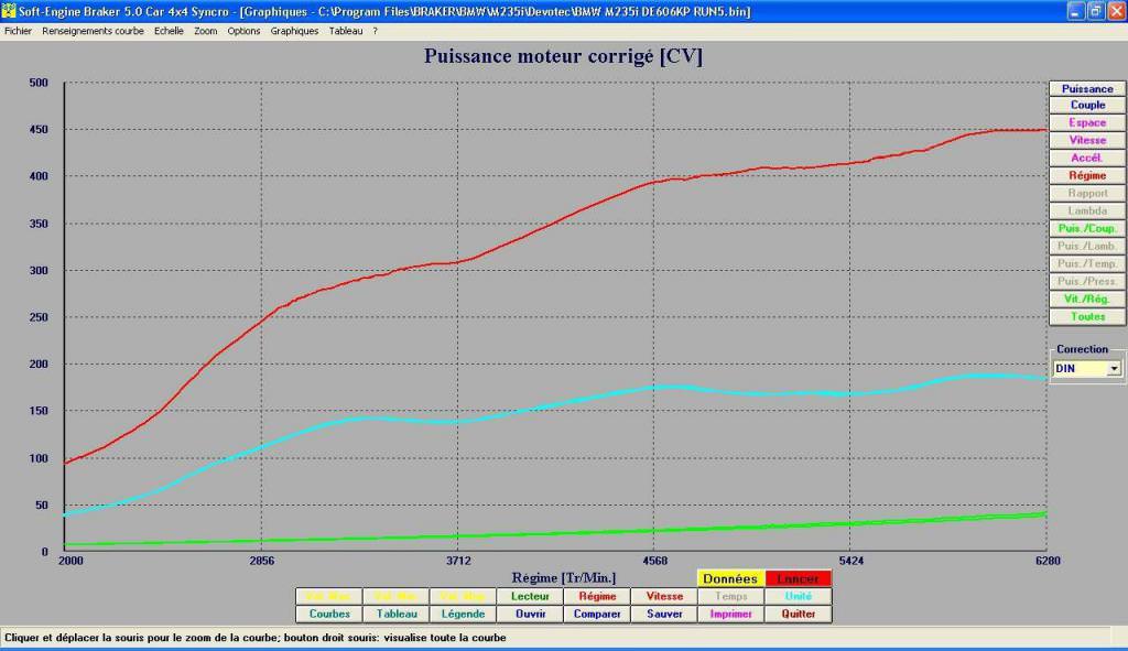

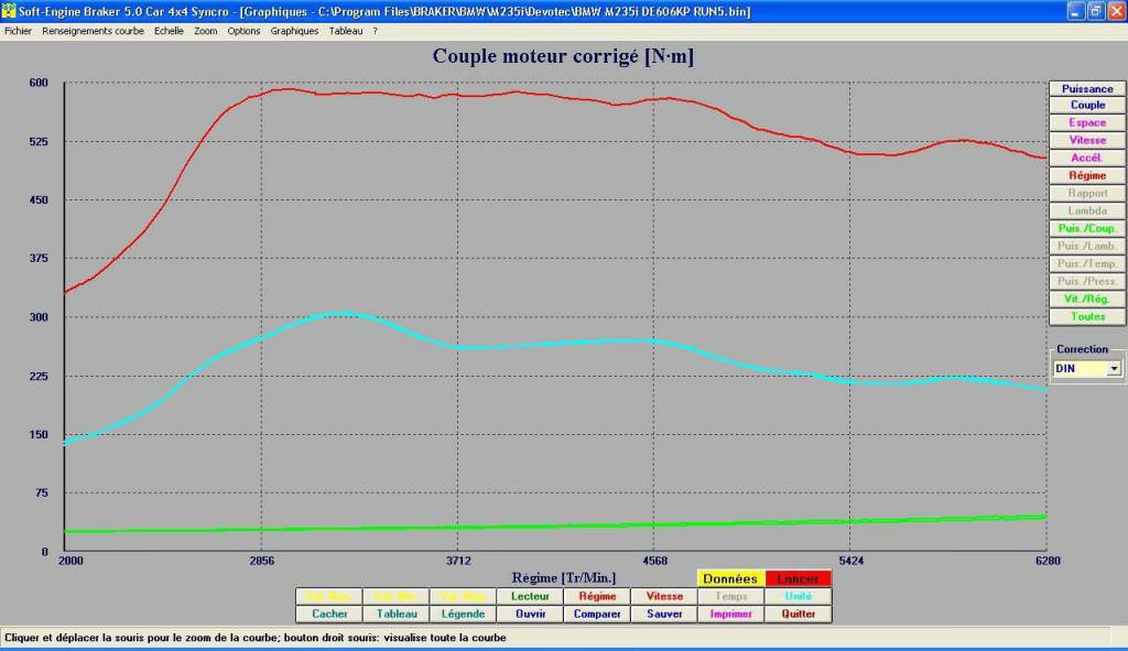

//M235i 450ch
Après ma présentation, voici les premières photos.
Installation des 2 spoilers carbon samedi et premiers run avec.
post-16146-0-27668500-1429514281.jpgpost-16146-0-53982300-1429514299.jpgpost-16146-0-10546000-1429514315.jpgpost-16146-0-60823700-1429514322.jpgpost-16146-0-89123300-1429514332.jpg
`post-16146-0-01962300-1429514351_thumb.j
post-16146-0-80717000-1429514375_thumb.j
Prochainement installation des kits gros freins ainsi que la mise à jour awron pour la fermeture des valves et d’un radiateur additionnel d’huile.

Tu lui as fait quoi pour avoir 130ch de plus ?

A vois sur ma page de présentation, mais voici le principal
 - Silencieux Manhart Racing 2X90mm
 - Echangeur performance Wagner
 - Downpipe Manhart Racing Cata. 200 CPSI 76mm INO
 - Charge Pipe
- Admission Carbon Dynamique Gruppe M avec filtre sport
-  Upgrade Turbo : TheTurboEngineers
 - Cartographie PPE
Sans regarder et surement : Echangeur, ligne, cartographie (pour atteindre 400). Pour monter plus haut il faut toucher aux turbos. P-e injecteurs aussi ?
Pas loin ;-)
