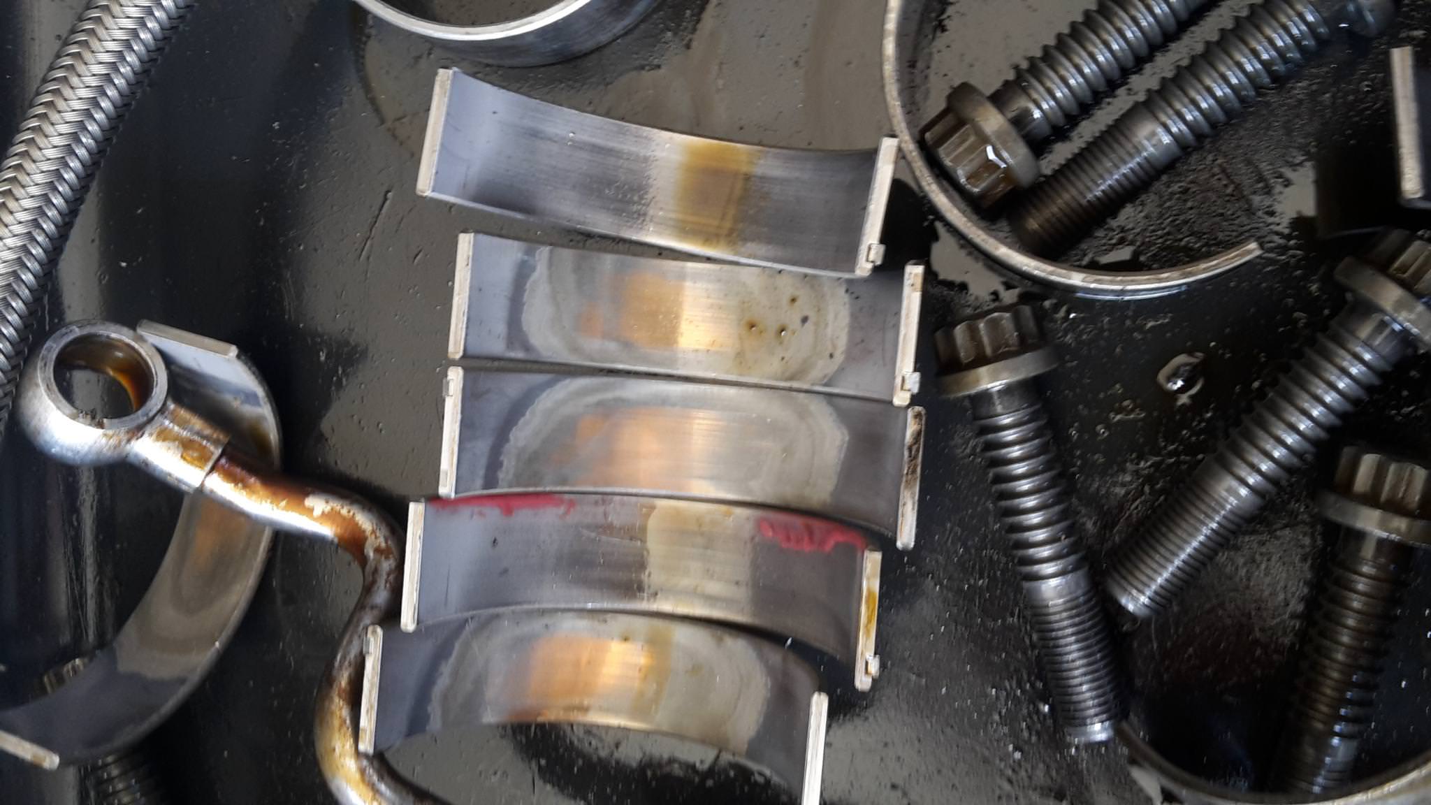

Salut à tous,
Je voulais vous montrer l'état de mes coussinets de bielle de ma M5 V10. Elle est de 2007 et a aujourd'hui 118000 km.

Comme quoi... Année 2007 et a peine 120000km... Je pense qu'à partir de 100000kms il vaut mieu prévenir que guérir un v10!!
Comme quoi... Année 2007 et a peine 120000km... Je pense qu'à partir de 100000kms il vaut mieu prévenir que guérir un v10!! la note peut être salé!! Content pour toi!! Belle opération. Et ta fait ça ou et pour combien?
Garage  Evolution a Bour en bresse , il me prend 850 euros ht + les pièces fournies par mes soins .
Salut à tous,
Puisque tu les as sous la main, peux-tu en mesurer l'épaisseur au niveau de la partie usée et au niveau de la partie intacte??
Cordialement
Cordialement
Non désolé ,mais la voiture est encore chez mon mecano , c'est une photo que j'ai pris tout a l heure lorsque je suis allé la voir.
