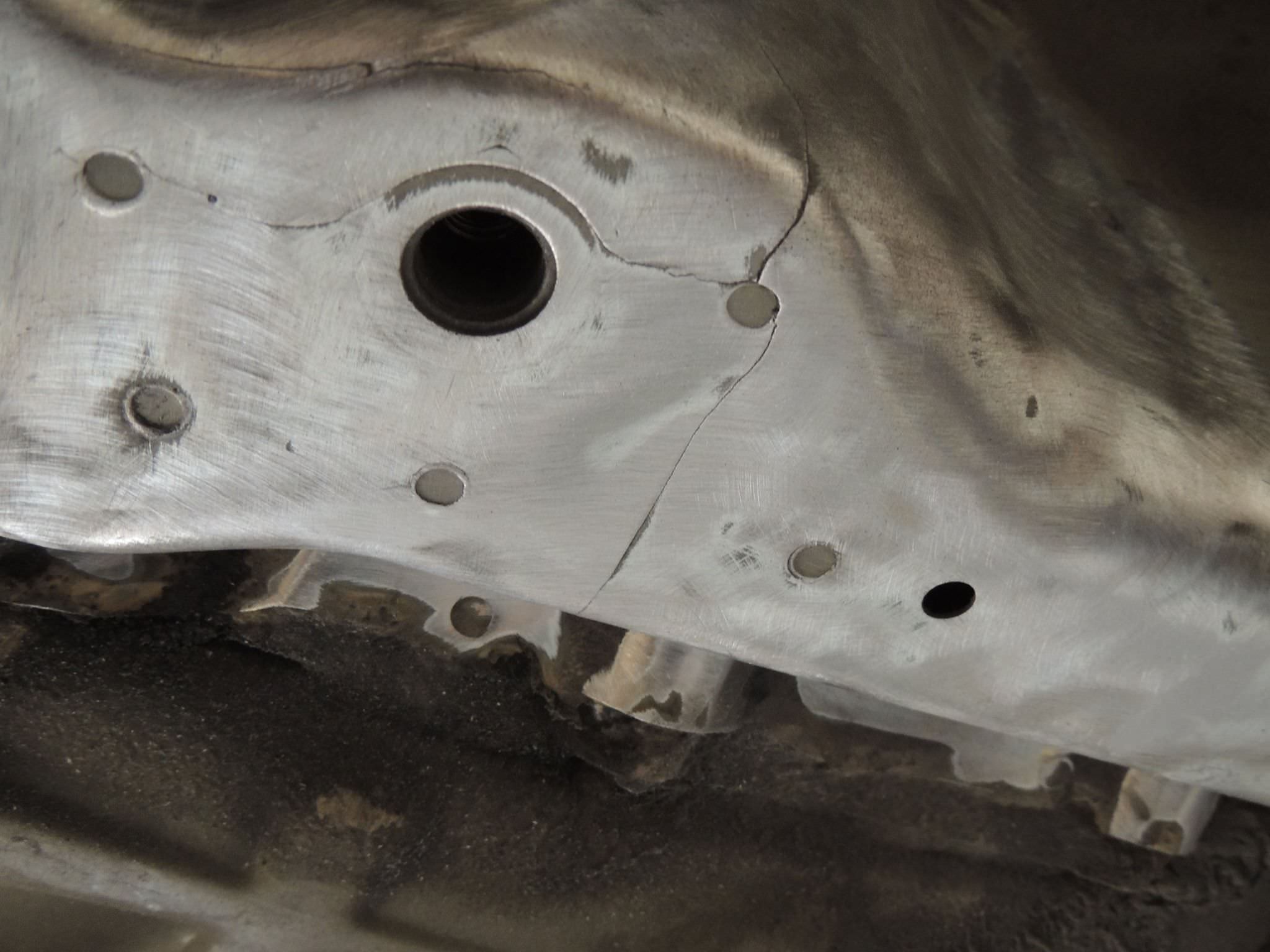

Oh que oui et beaucoup ont des fissures et ne le savent pas!, il faut verifier tout les points d'ancrage et les peripheries, de preference avec une lampe, et gratter la poussiere :oui:  toutes façon il faut toutes les renforcer en préventif les m3 E46!
+1, effectivement je pense quelles doivent toutes être renforcées pour bien faire... surtout que maintenant elles ont toutes une bonne dizaines d'années minimum et les SB ont rarement été changés en préventif.
La mienne était très légèrement fissurée, mais sa suffit et si l'on ne fait rien et bien c'est la casse assurée jusqu'au coffre ! Et là c'est autre chose en réparation...

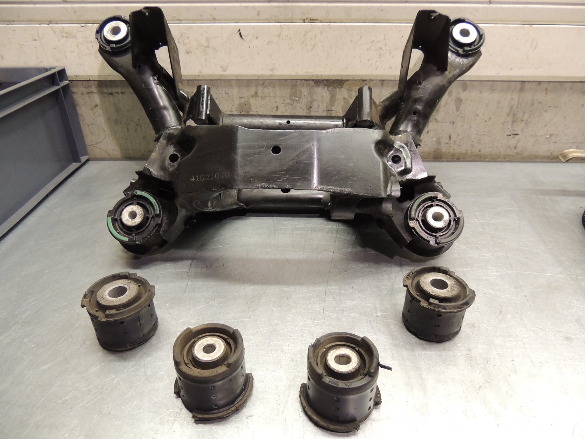

Le mieux est de regarder dessous et autour de ces SB de berceau en enlevant la crasse et de les changer par des EOM (si usage route), ainsi que ceux des bras par des Powerflex pour éviter le louvoiement. Etant donnée que tout l'effort est sur ces bras les Powerflex tiendront mieux dans le temps... (Mon mécanicien Dimitri, bien connu des ///Mistes ma même mis des cales rigidificatrices).
