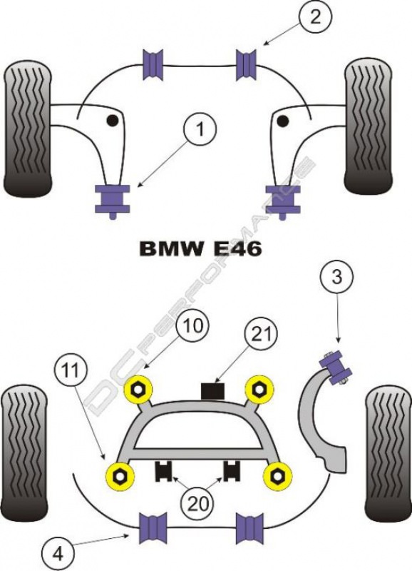

Pour te situer les SB

Le coût des SB et rien si tu le fais toi même.
Entre 1500 et 3500 suivant le pro ou conaissance. Un gros weekend de taff.
merci miche c'est bien clair :nickel8:
