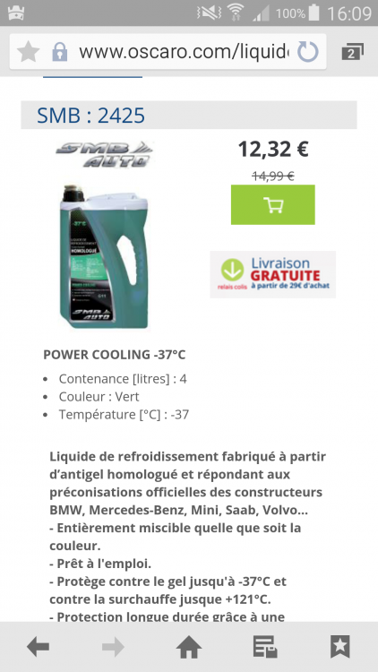

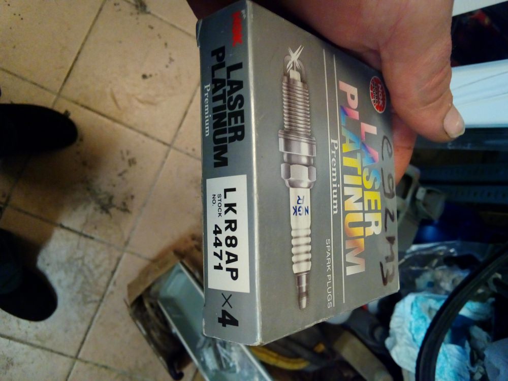

Posté(e) le 4 février 20187 a comment_904281 Filtre sur la da jamais vu... Liquide de refroidissement entré de gamme suffit... La référence je dois l'avoir sur une étagère ... Vidange boite et pont serai serai bienvenue...
Posté(e) le 4 février 20187 a comment_904285 LDR -> Motul inugel expert Huile -> Castrol/motul/shell en 10W60 La motul chauffe un poil moins et coute moins cher. Même si avec Castrol on s'envole, en cette période de mariage pour tous, c'est d'actualité avec Motul on s'enc...e

Posté(e) le 4 février 20187 a comment_904351 Il y a 3 heures, marti67 a dit : Motul inugel expert se trouve à 13,9 euros les 5L...
