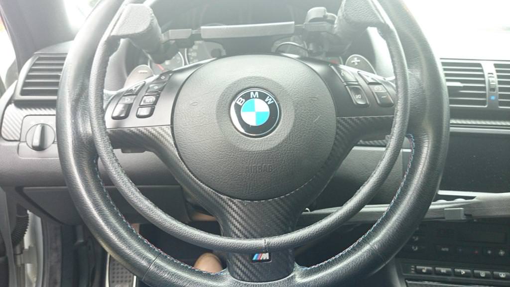

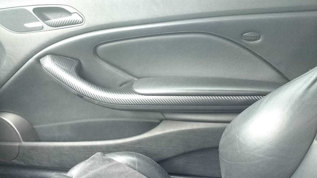

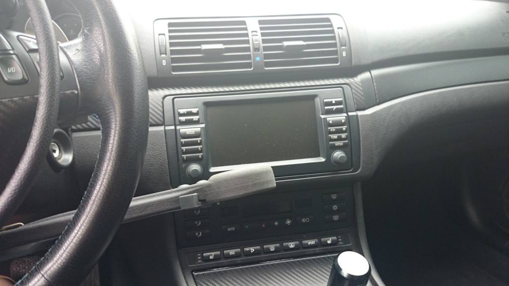

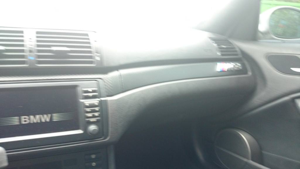

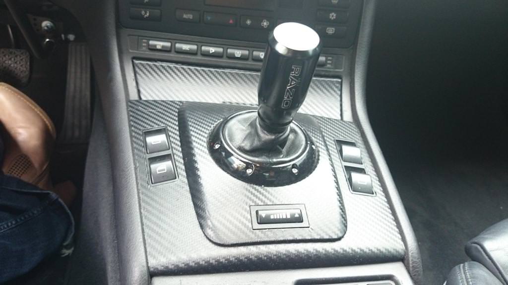

Sinon j'ai fait les inserts tableau de bord et porte aujourd'hui grâce à vos explications à tous ;) et aussi changement de palettes pour des modèles alu et surtout plus grande.
Perso j'ai préféré laisser l'insert couleur d'origine pour trancher un peu entre le levier de vitesse et celui des vitres électriques au centre.
Super content du résultat je vous met quelques photos (me reste plus que l'insert du volant à faire (d'ailleurs j'ai encore une question, comment faire le tour du logo //M? découpage? j'ai un peu peur de faire ça comme un sagouin lol ).
