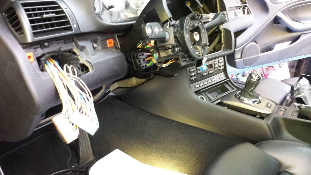

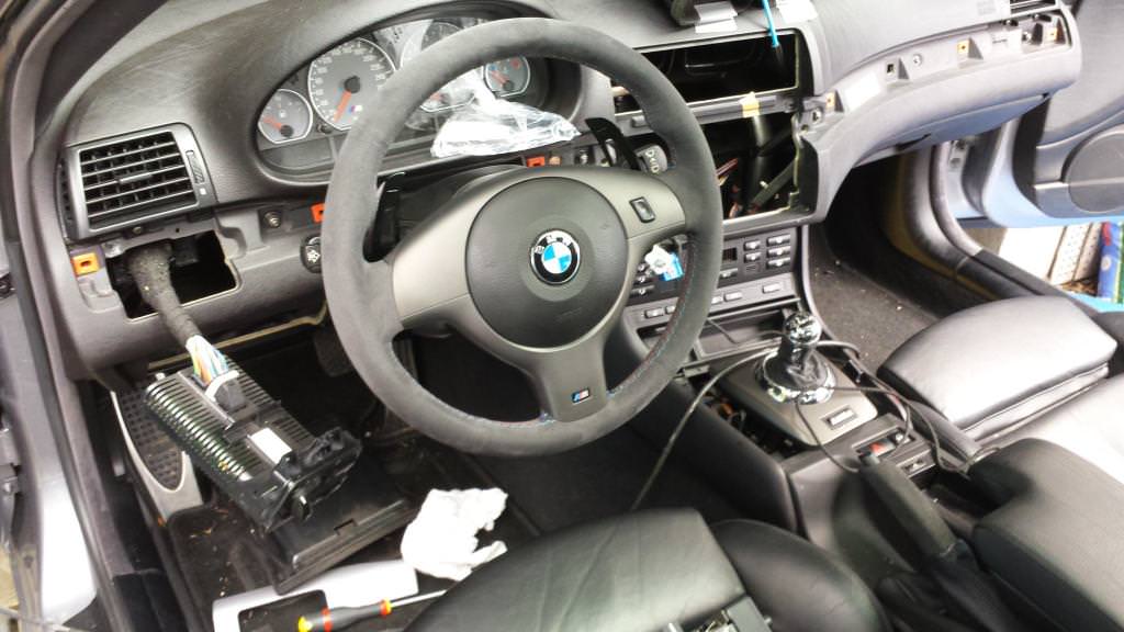

Et les modifications que j'ai faites sont simples :retrofit des commandes au volant et du régulateur de vitesse (et donc relocalisation du bouton M-Track), et ajouter la prise Auxiliaire OEM.
Quelques photos de son opération à "Tableau de bord" ouvert. Sanglant, isn't it? :W

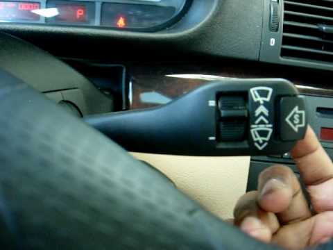

A savoir que, plutôt que de rajouter un bouton quelconque, mal placé quelque part dans l'habitacle, j'ai utilisé le commodo d’essuie glace des M5 e60 équipées de l'option "Power Cleaning".
Elles disposent d'un bouton à l'extrémité du commodo, activant normalement un cycle de lavage pare brise particulier. Ici, j'ai câblé la commande du M-Track dessus, et ça marche sans soucis et c'est propre. :ange:

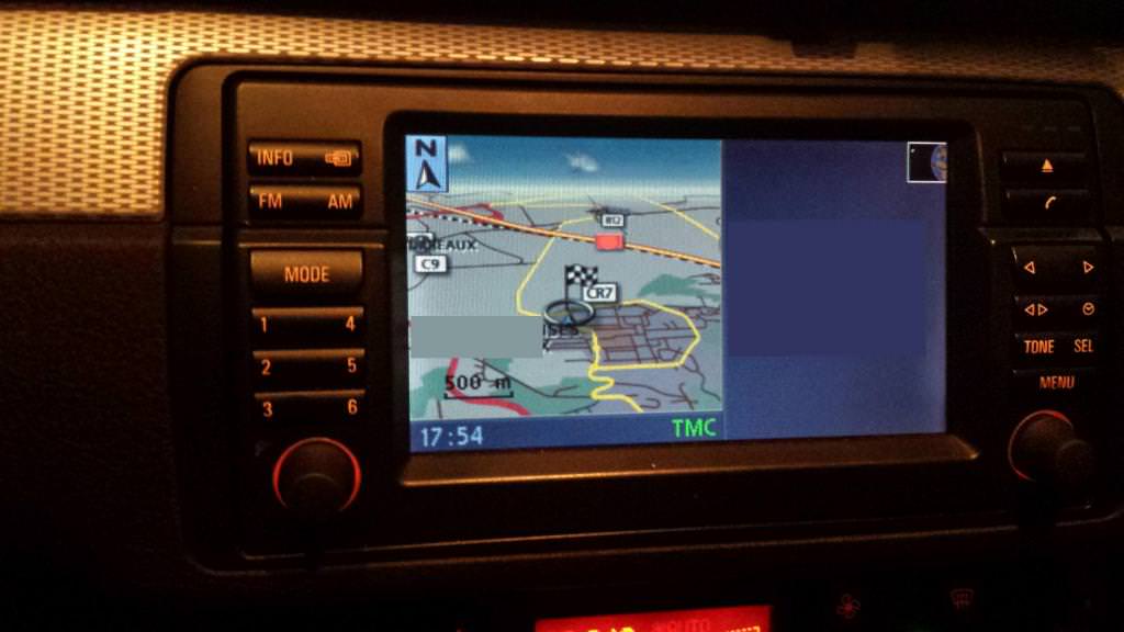

J'en ai profité également pour aller en concession faire faire une MàJ du Firmware du GPS afin de pouvoir profiter de menus plus fluides et de l'affichage 3D sur le GPS MK IV des E46 :

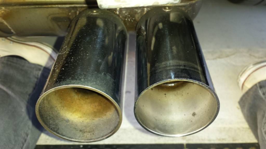

Dernièrement je me suis attaqué à mes sorties d'échappement qui se sont encrassées, et je voulais qu'elles brillent à nouveau.
post-16047-0-96803600-1430590622_thumb.j
Huile de coude, WD40, Ouator, et environ 3 heures plus tard : ca brille!

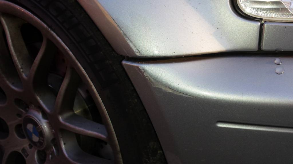

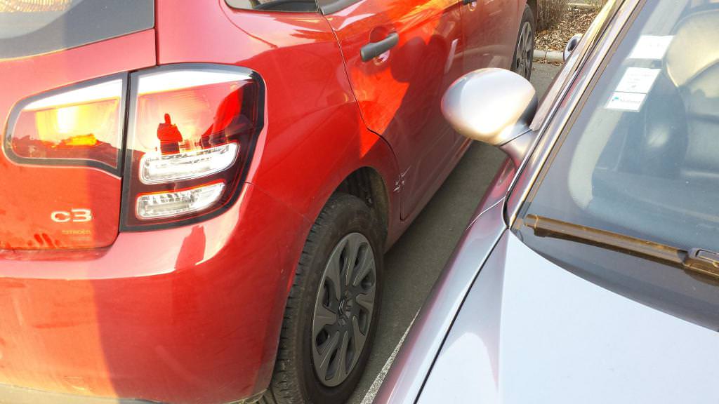

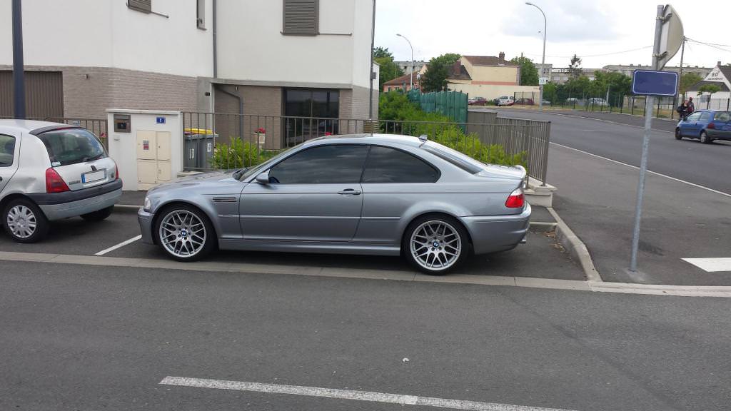

30 Décembre dernier, petit frottement sur un parking :
post-16047-0-02820900-1430589050_thumb.j
post-16047-0-48588900-1430589161_thumb.j
Mais en même temps... en se garant aussi près, fallait s'attendre à ce qu'elle me touche!
J'ai vu ça en revenant à ma voiture après avoir fait un tour chez mon assureur (véridique!), j'ai donc attendu que la charmante jeune fille fraichement dotée de son permis de conduire revienne pour faire le nécessaire et régler ça!
J'en ai profité pour faire refaire tout mon pare choc avant dont le vernis s'écaillait légèrement sur le bas. Un mal pour un bien! :)

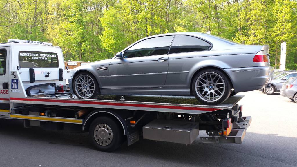

Et plus récemment encore, Vendredi dernier (le 24), je sors la ///M, fait 3 km et PAF, le voyant de la boite de vitesse s'allume... bon, il se passe rien pour le moment... j'arrive à un rond point, je veux rétrograder et là, la SMG II passe au point mort et impossible de remettre une vitesse.
Je vais donc mourir sur le bas coté de la route. Je coupe le moteur, impossible de redémarrer... donc dépanneuse jusqu'au garage BMW le plus proche...
post-16047-0-79530600-1430590241_thumb.j
Je la récupère Lundi. D'après le garage c'était le relais saumon qui a lâché.
