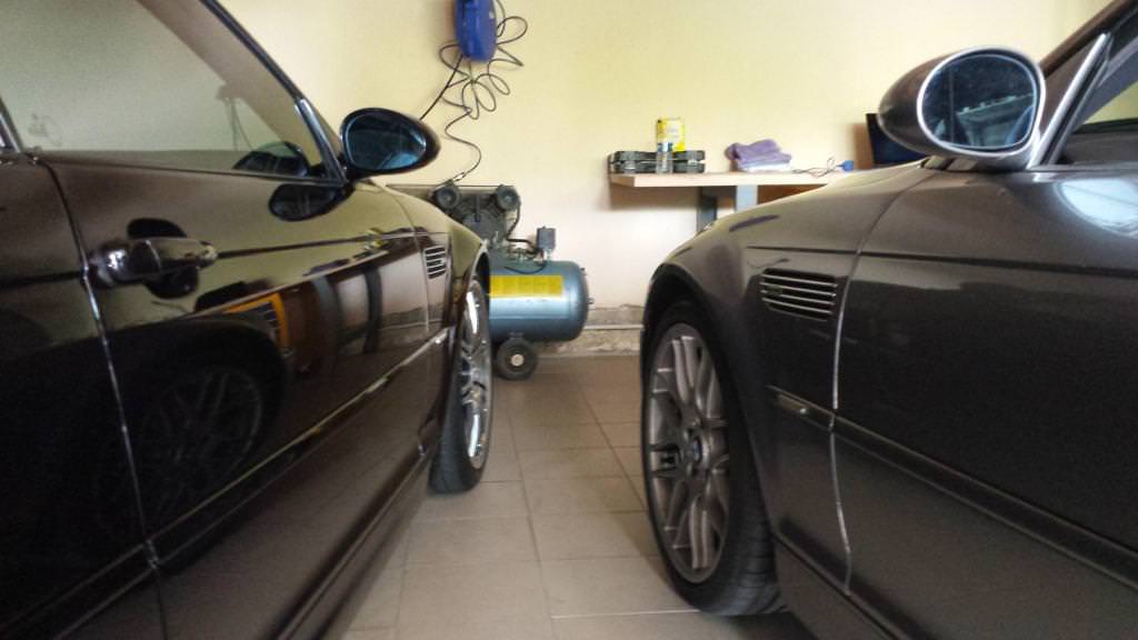

Bon eh bien, aux nouvelles après être passé chez maxlamenace ce week end!
L'erreur enregistrée porte le code 0000b1 et indique ceci "MIL lights up due to prompt from SMG". C'est donc bien appelé par la boîte SMG!
Effacement du défaut et essai routier : il ne réapparaît pas! Et après quelques kilomètres pour rentrer par chez moi, il s'avère que les passages de rapport sont plus fluides et plus doux!
Dur de trouver une explication de ce défaut en ligne. Moi je pencherai pour le capteur de régime moteur qui se serait mis en défaut et qui du coup gérait mal le régime lors des changement de rapport.
Est ce que quelqu'un aurait une autre explication?
Du coup, jai passé un après midi super avec Maxime à parler Motorsport, et on a réglé ce problème pour 0€!
Vraiment pas content de ma concession pour le coup et je pense aller leur faire savoir!
post-16047-0-56117700-1431364448_thumb.j
cool pour ton problème et encore plus de photos  8)
Merci Ludo, ça fait plaisir de savoir que ton problème est réglé ;) Une bonne après midi entre passionné, à refaire  :nickel6: on fera plus de photos la prochaine fois pour la réadaptation et purge de ta boite ;)
Ah ç est cool ca! Bien joué Max! :nickel:
Jolie cette ///M, tant mieux que les soucis soient réglés ;)
