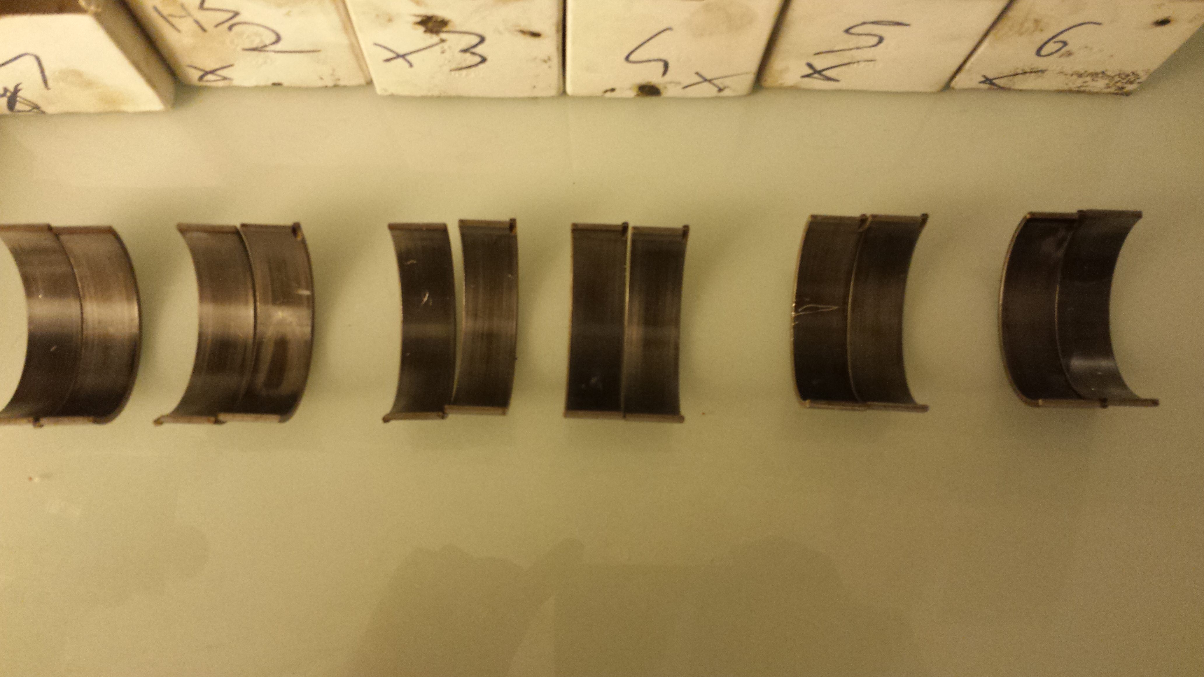

Arrivé à quasi 127000 km, il était plus que temps de penser à faire changer ces fameux coussinets!
Ma M étant une phase 2, ils n'avaient jamais été faits, et comme je prévois une petite virée dans les Alpes cet été, j'ai préféré assurer le coup et le faire avant.
rendez-vous pris donc chez PF Motorsport à Wissous dans le 91. Super contact, et 3 jours plus tard, je récupère ma belle, fraîchement remise en état.
Et voilà l'état de mes coussinets!
Au vu de la paire du cylindre 2, il était temps! Le 6 commençait à être légèrement marqué également. Les autres par contre, RAS.
Bref, me voilà rassuré et ma M prête à avaler les km! :)
