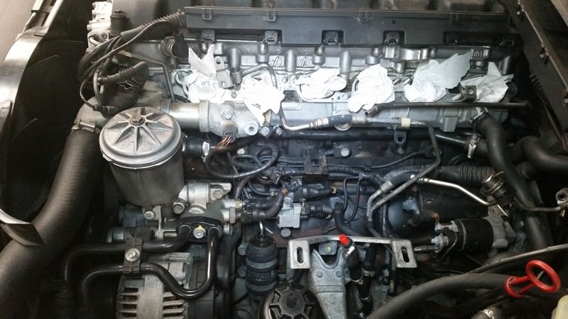

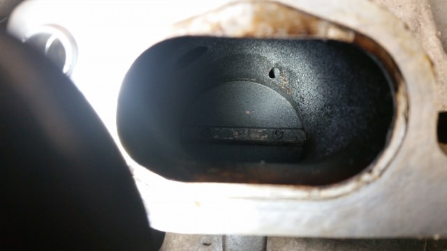

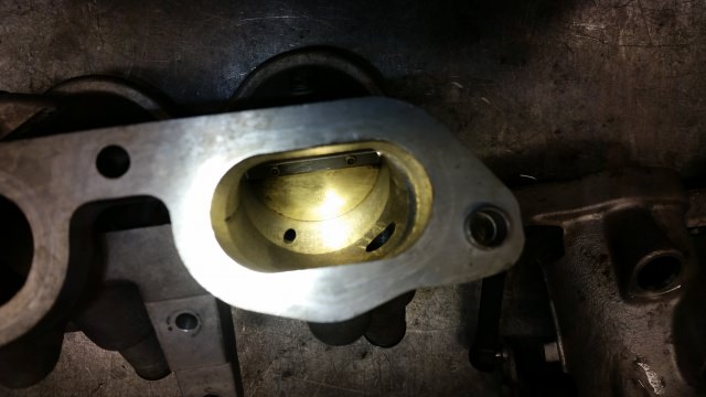

 Bon, finalement j'ai fini par déposer le collecteur d'admission. Ca me permettra de remplacer tous les joints, et de le passer au ultrason car il est vraiment crade et ça ne me plait pas du tout! Je vais surement m'arrêter là sur le démontage pour l'instant. Le reste semble correcte.

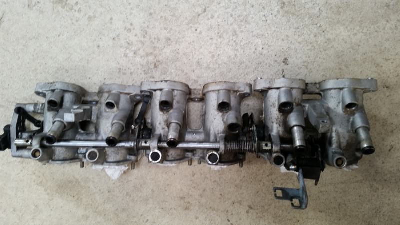

rampe passée au ultrason pour gros nettoyage. y'en avait bien besoin!
AVANT
APRES
AVANT
APRES

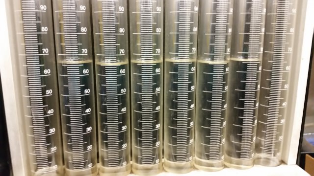

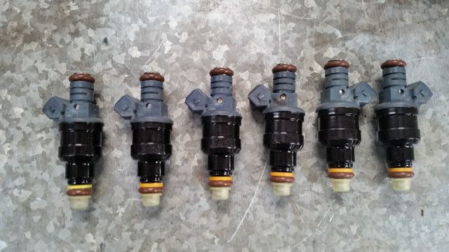

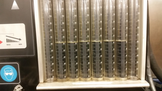

Passage des injecteurs au banc
Débits avant ultrason
Après ultrason
2cc pour un cycle de 15s de gagner. pas grand chose, ça correspond a 8cc/min mais bon, c'est qu'ils en avaient quand même besoin
puis mise en peinture des injecteurs avant remontage des tamis/joints/buses

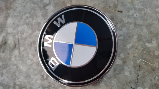

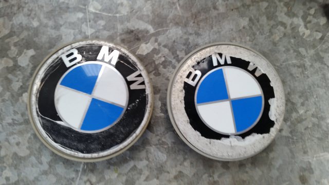

Achat de centre de jante non OEM. Je les trouve pas mal du tout pour 15€ les 4!
 Et demain si je trouve le temps, remontage de mes injecteurs.

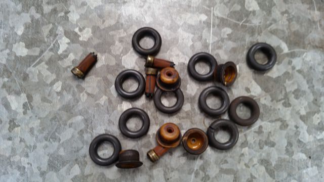

joints/buses/tamis remplacés

Tu les as trouver ou les 4 cachés a 15 euros ? Moi la concession m'annonce 11,50 ttc pieces
Modifié par Biba16
C´est des non OEM du coup c´est normal que ce soit beaucoup moins cher, il y en a a la pelle sur ebay, mais la qualité et tres variable.
Si ceux ci sont bien ce serait sympa de nous donner le nom du vendeur.
biensûr ce n'est pas du OEM. Au prix ou ils sont.....
J'ai choisi ce vendeur car j'avais la possibilité de les voir avant achat car sur les photos ce n'est pas facile de ce rendre copte du rendu final et il y a de tout sur ebay. Certain vendent uniquement des espèces d'autocollant tout plat a coller!
Ceux là j'ai donc été les voir dans leurs magasin et ils sont pas mal du tout. Voici le lien=> http://www.ebay.fr/itm/Centre-de-jantes-ou-cache-moyeu-Lot-de-4-neufs-pour-BMW-Taille-standard-/261965827325?pt=LH_DefaultDomain_71&hash=item3cfe614cfd
 Ils sont un peu plus chère car il y a les frais d'envoie.

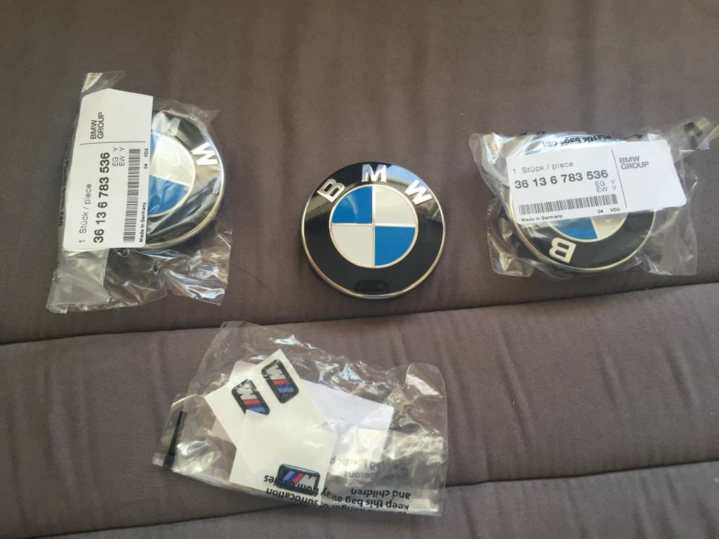

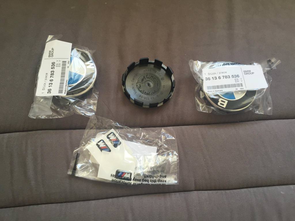

Ah ok. Je viens d'acheter les OEM, plus les 4 petits autocollants M/. Avec une remise de 10% environ jai payer 61 euros et quelques. Ca pique quand même !

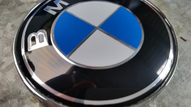

tu aurais une photo des OEM pour comparer?
post-14767-0-39439900-1436958709_thumb.j
post-14767-0-67660600-1436958768_thumb.j
 Ils sotn un peu différent au niveau du cerclage.
