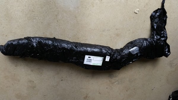

 Et aujourd'hui le facteur a livré ça=>
 Kit rénovation + teinte noire. ca me permettra de refaire le siège conducteur avant qu'il ne soit trop attaqué et en même temps les volant de mes autres caisses

Good job grinder. Combien le kit colorlook ?
Tampon abrasif =>3,50 €
Essence de nettoyage cuir - Capacité : 250 ml=> 8,00 €
Scellement cuir - Capacité : 150 ml =>14,00 €
Set de soin + coloration carte de couleur colourlock - Couleurs standards : F034 - noir / black / schwarz, Type : Puissant =>48,00 €
 T'y ajoute 8.5€ de frais de port soit 82€. C'est pas donné, mais a un moment faut y passer et autant ne pas trainer, sinon par la suite il y aura plus de boulot.
 J'ai pris le puissant car j'ai vu un comparatif sur le net ou en fait il n'ai pas si puissant que cela et en plus, on peux le diluer pour réduire son action si necessaire.

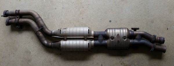

 Quand certains mettent de décata, moi, je remets des cata  :roll:  AU moins je serais en règle lors du prochain controle, pas besoin de complaisance, même si ce n'est pas un problème je les connais bien au CT mais bon..

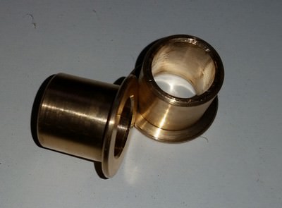

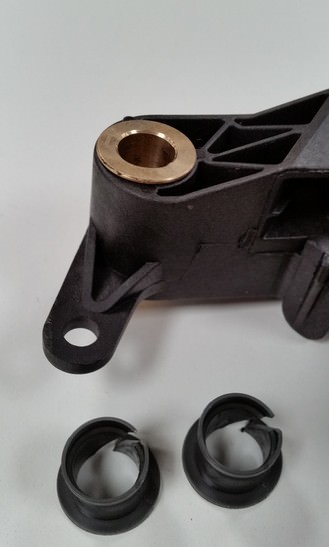

 Et ce soir montage des bagues bronze sur la pédale d'embrayage
 Enfin! la pédale d'embrayage redevient agréable!

 Fabriquées au taff. C'est pas bien long a faire. Ce n'est pas moi qui les ai faites, c'est un échange de bon procédés  :-D

Oui, elle partait de coté, c'était énnervant et même avec les bagues BMW neuvent c'était pareil. celles d'origine c'est vraiment de la crasse! un bout de plastique en plus fendu, comment voulez vous que ça ne travail pas.
 Il y a aussi la pédale qui est légèrement souple mais normale puisque c'est du plastique. avec les bagues origine, la souplesse de cette pédale s'amplifiait!

 Nan, le plus chiant c'est d'enlever le cache au dessus des pédales. Ensuite il n'y a que 3 agrafes facile a enlever et 3 axes. Enlever aussi le support du contacteur de feux stop (douille de 10mm) En 1/4 d'heure c'est fait.
 Je peux faire des photos si vous voulez.

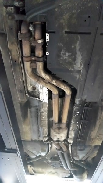

 Aujourd'hui passage sur le pont pour voir un peu le dessou. Je n'avais pas encore eu l'occasion mis a part mon cric/chandelles

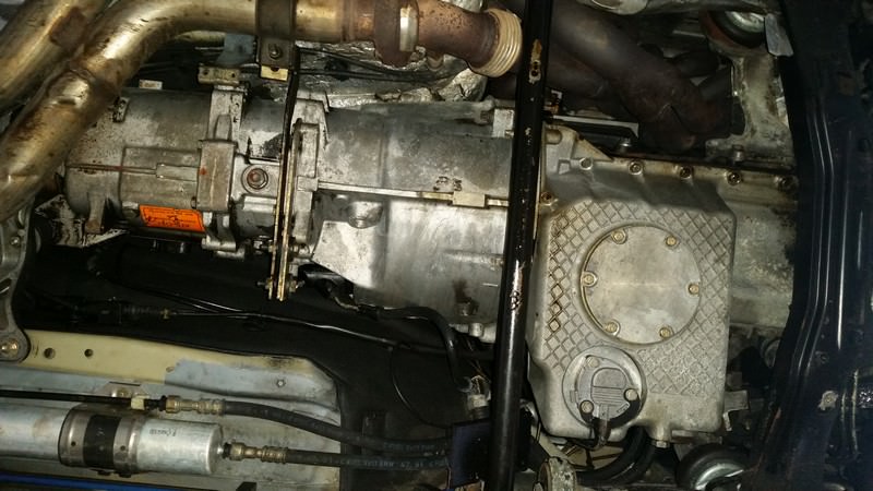

 Rien de bien particulier. Pas beaucoup de fuite. Les carter plastique n'étaient pas bien gras. Juste un peu au niveau de la boite. Ca a l'air de venir du haut, au niveau du sélecteur. On verra ça lorsque j'attaquerais l'embrayage.

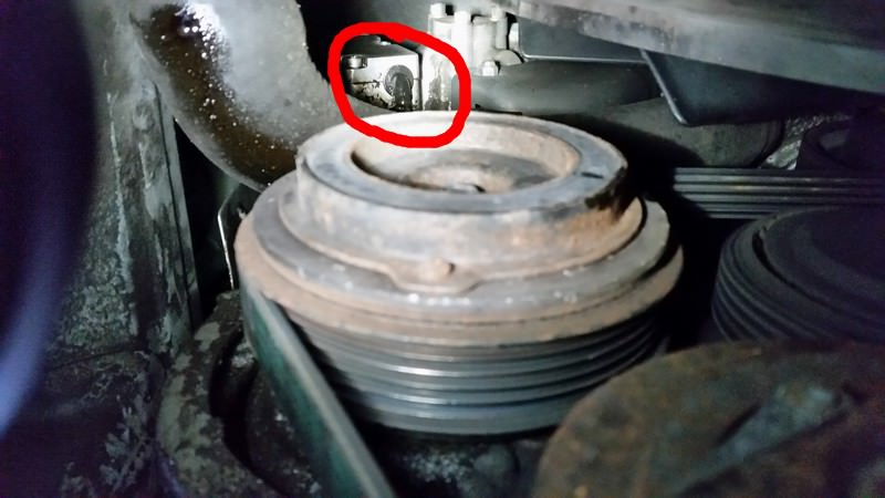

Sur l'avant c'est un peu plus crade. Ca a l'air de fuir du Vanos
Je vais nettoyer tout cela pour voir mieux d'ou cela vient.
 Une photo des mes décata maison
ça va chanter un peu plus!
et oui les 3/4 du temps la fuite vient du joint spy du sélecteur de rapport.
après 4 E36, toutes le même défaut :twisted:
Pense à changer ta durite d'eau, elle commence a gonfler
