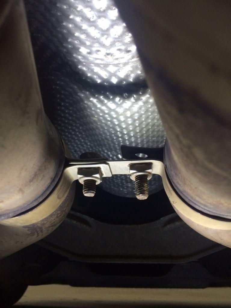

Jeudi dernier m'est arrivé une petite frayeur  :neutral:  ...
Un bruit de tôle sous la voiture à 2000-2500 tours quelque soit le rapport engagé.
Etant en vacances, je passe chez un concessionnaire dans le Sud Ouest afin d'acheter un bidon d'un litre de 10w60 et lui pose la question, mais il ne sait/veut pas me répondre et me dit que c'est peut être la céramique d'un catalyseur qui a cassée ...
Le lendemain, je met la voiture sur une fosse et je trouve l'origine du problème. Un écrou d'un collier près du collecteur qui a cassé
post-16001-0-15251800-1431966190_thumb.j
Après extraction de celui-ci et remplacement, plus aucun bruit :)
