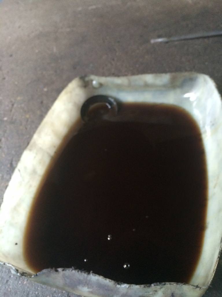

Le changement de joint ainsi que la vidange de pont ont été fait hier soir.
Je n'ai fait qu'environ 25kms depuis, mais pour le moment rien à signaler.
Ci-joint, l'huile vidangée :

j ai mis la même huile que toi et depuis j ai fais 10 000kms et jamais eu de bruits....

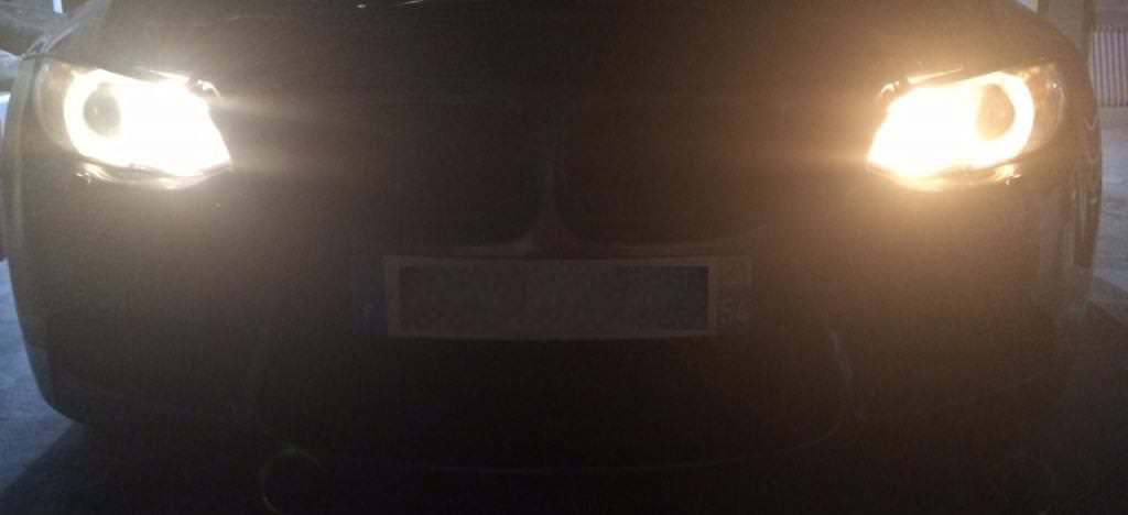

Changement des ampoules H8 suite à une ampoule HS cette semaine (à gauche la nouvelle, et l'origine à droite):
post-16001-0-95408500-1438369776_thumb.j
J'ai commandé la référence : 63112359505
post-16001-0-19491300-1438369793_thumb.j
J'ai codé pour augmenter l'intensité et voici le rendu en journée avec les calandres performance :
post-16001-0-29041400-1438369808_thumb.j
Modifié par Guillaume
intéressant ton compte rendu, ca reste un peu jaune encore (en tout cas mieux que l'origine) ? ou c'est la photo qui donne cette impression?
Ou as tu fait le codage?
Ce n'est pas aussi blanc que du led, mais le tarif n'est pas le même non plus.
