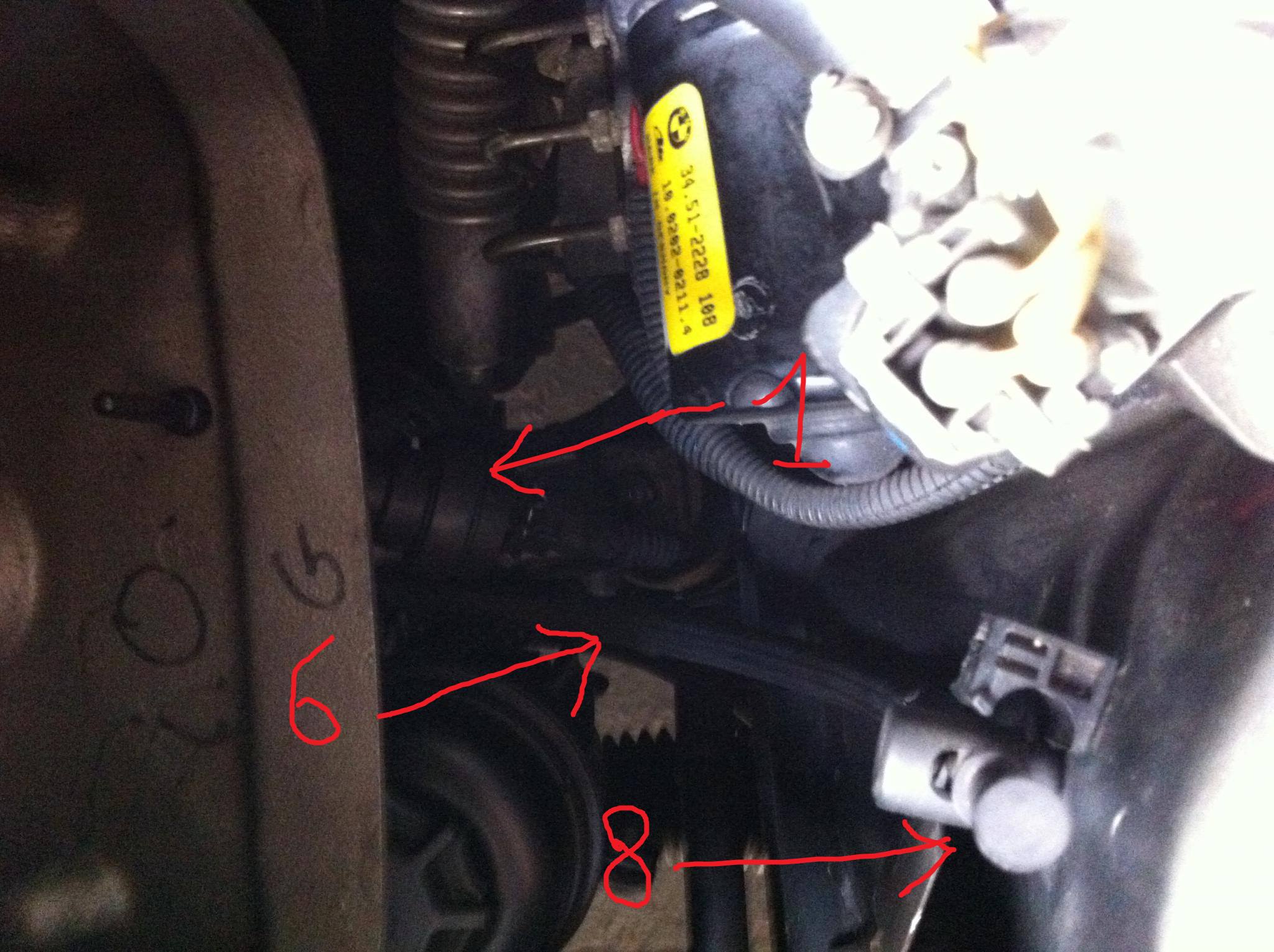

Bon,
dans un 1er temps j'ai enlevé la courroie de climatisation car elle gueulais lors de certains démarrage... Maintenant plus de bruit de courroie (En fait la pompe à air doit être HS car lorsque je tourne la poulie il y a une résistance et j'entends un bruit métallique.) De plus j'ai retrouvé des morceaux de copeaux de courroie qu sur cette pompe donc il y avait bien un problème à ce niveau.
En suite j'ai démonté ce que je pensais être le soufflet d'admission...
post-15811-0-13264900-1430859637_thumb.j
Vous allez me prendre pour une quiche mais j'ai démonté ça donc je ne pense pas que cela soit ce dont Jean Phi parlait un peu plus haut...
J'en ai profité pour regarder de plus près et le caoutchouc commence à avoir des craquelures...

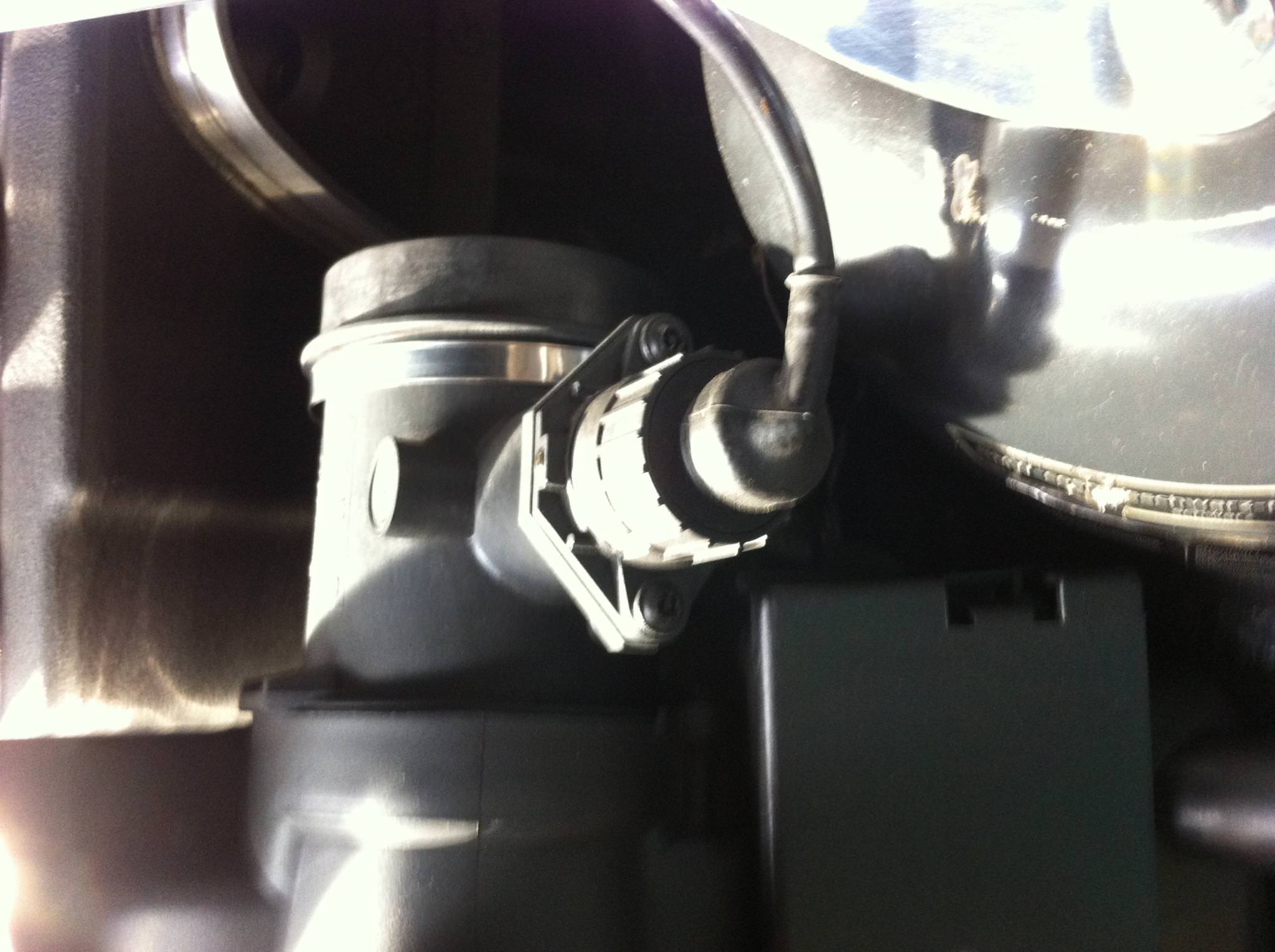

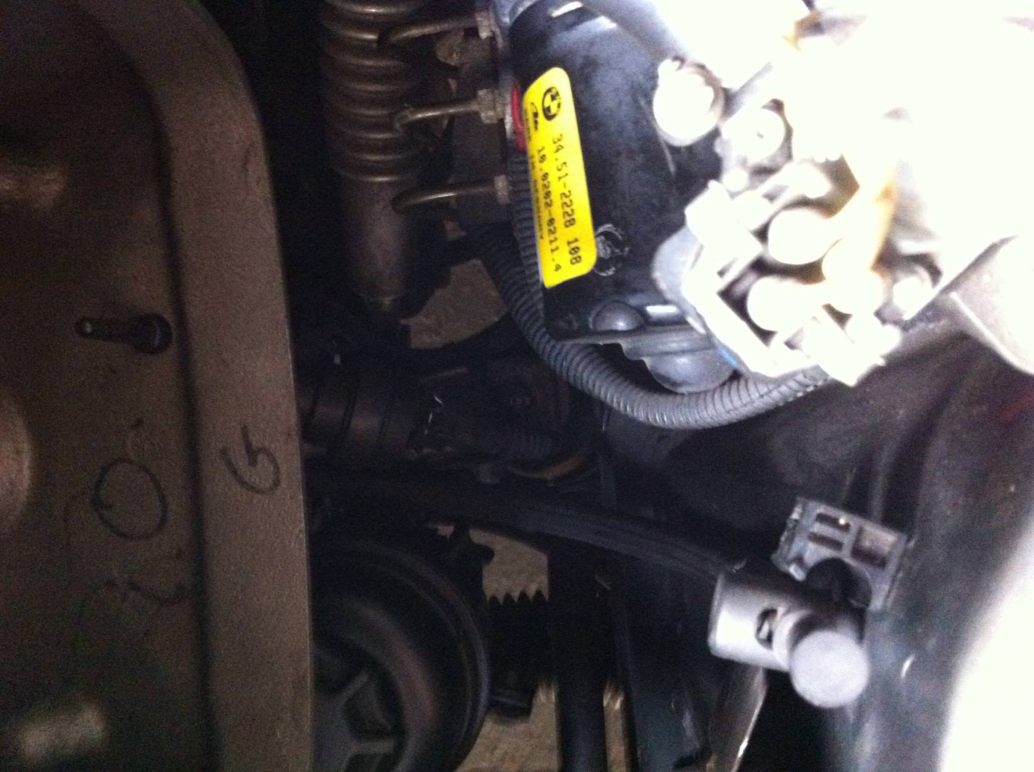

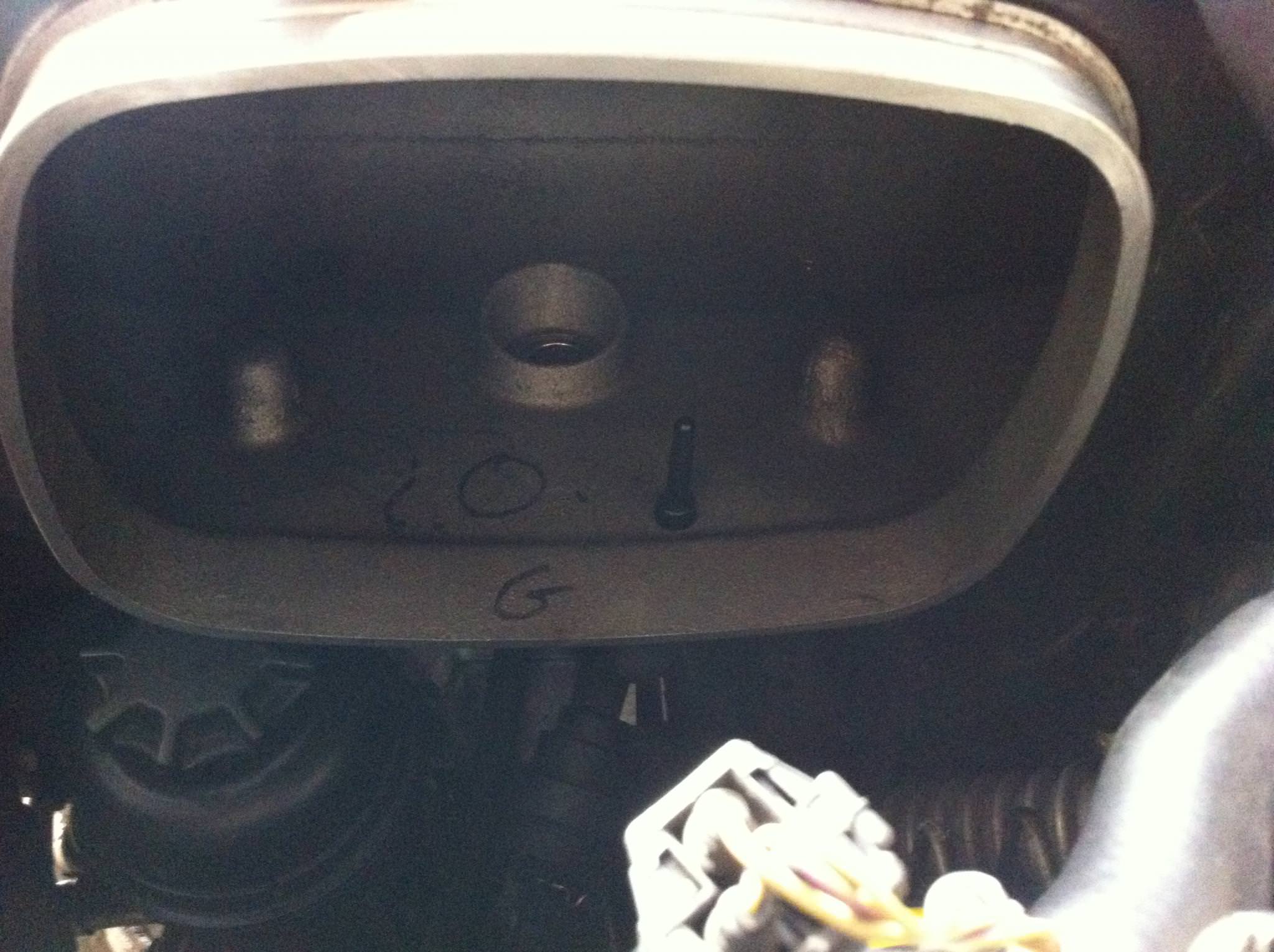

Du coup j'en ai profité pour faire quelques photos pour que vous puissiez m'indiquer ce que je dois démonter pour la prochaine fois...

comment_710532
réponse
Ah... Bon ba je vais redemonter ça et regarder si les raccords et tuyaux sont en bon état...
Merci pour la reponse
