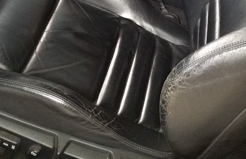

 Tu crois que ça pourrais le faire sur le miens? je m'apprêtais justement a passer commande.
Oui. C'était ce que j'avais. Peut être même pire.

Faudrait que je mette une photo de maintenant a quoi sa ressemble.
 Je vais surement faire un prélèvement pour leur envoyer.
