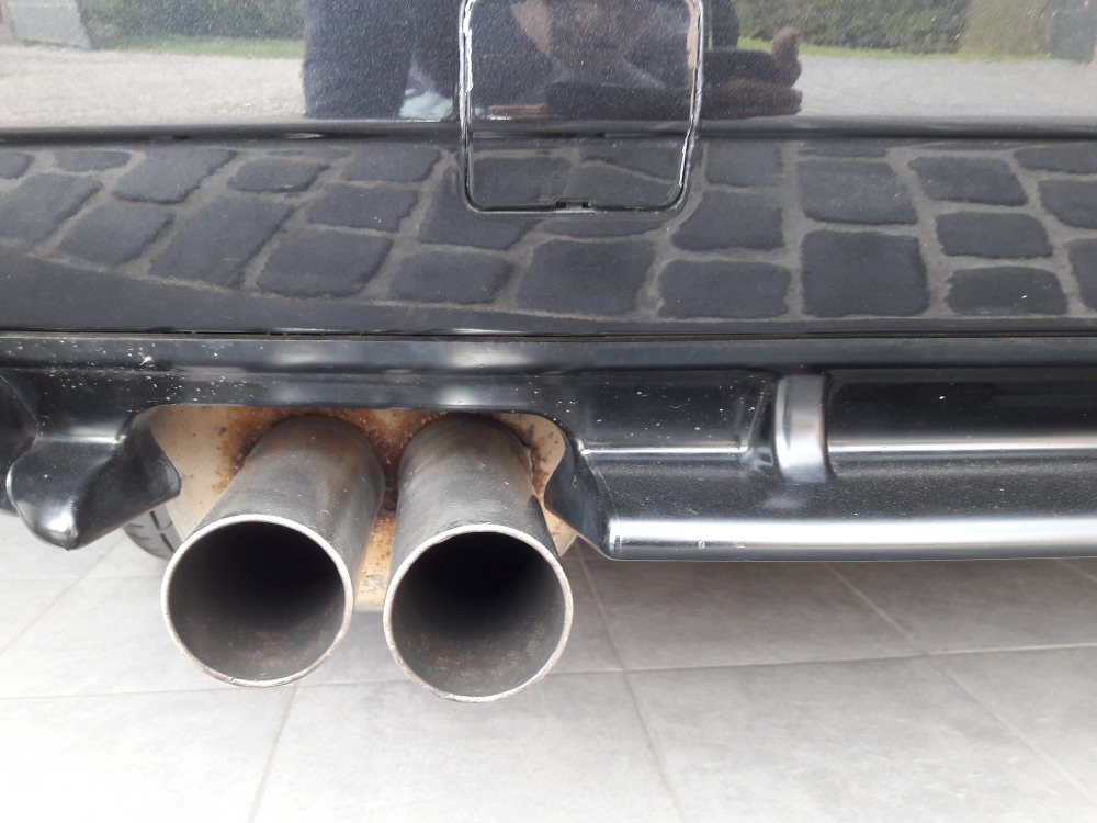

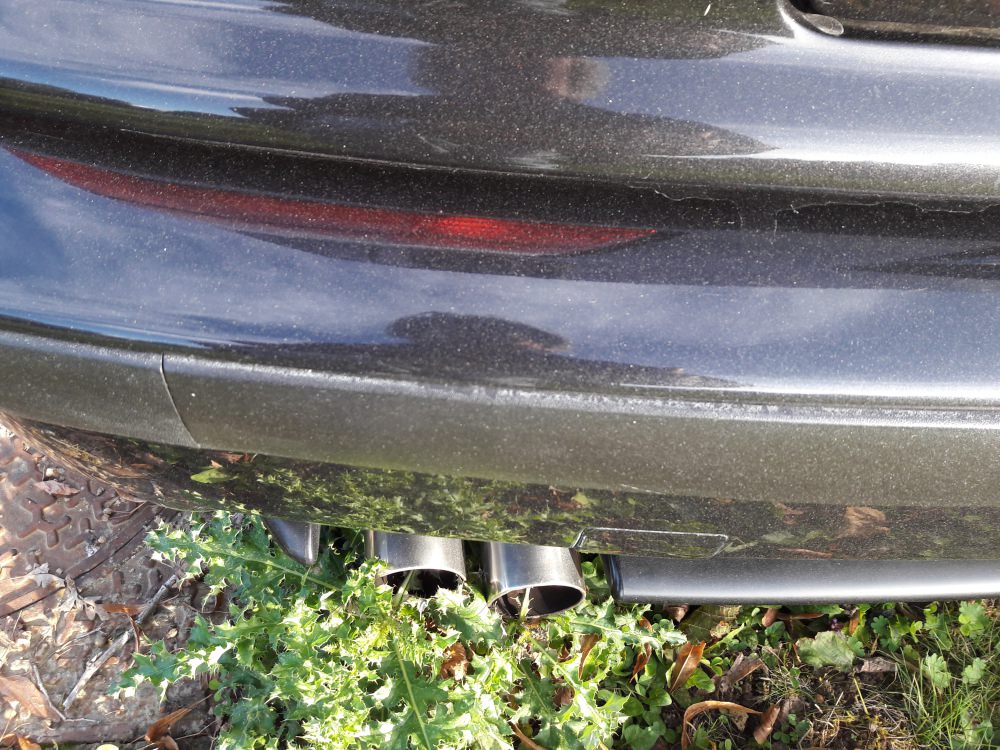

@gegette:-? bien avant  il dit:' il faut que les silents blocs se  contredisent' ??????:-?.rouler  avec le silencieux de traviole est  juste impossible. .je pourrai pas non plus...
Les e46men vont se foutre de notre g..... comme quoi on est incapables de poser un silencieux droit..j entends  déjà les remarques : .' T as vu ces 2  c... en berline,  ils ont leurs lignes de traviole,  ils les ont fait  poser chez midas. .... :ptdr:
(La honte @Fredovitch.... la honte. . )Faut que tu remettes ça  droit.

  • Heureusement que les 850 CSI n'ont pas suivi la même logique, j'te raconte pas la gueule du PC, et les centrages....
  • Faudrait essayer avec un siencieux de E46, là t es sûr de ne plus avoir  de pb.. bon faut couper 2 sorties (qui ne servent à rien d'tte façon il a dit le 'seudanne') je vois plus que ça
  • et que ça saute!!!!!!!  nous on a 2 fois 2 pots, et c'est toujours centré!!!!!!!

Il y a 5 heures, sedan78 a dit :
je parlais des silents bloc du silencieux, ça maintient mieux la ligne lors de gros appuis, et c'est souvent dans ces moments là que les sorties sont brulantes et font fondre le diffuseur :oui:

Je ai regardé le mien ( oem ) . Et du coup il n' est  pas aligné tip top non plus. .:-(...mais il crame pas le diffuseur :)...

Il y a 10 heures, sedan78 a dit :
Mais tout ça  ne nous dit pas comment contredire  les silents blocs  afin qu on n ait pas la honte .
Et le @gegette il nous laisse  galèrer. ..
il n'y a pas de honte à avoir ;)
déjà faut desserrer les brides cata/silencieux et SBs silencieux puis tu maintiens la ligne à gauche et tu serres le SB gauche puis tu maintiens à droite et serres le SB droit. Ensuite tu centre le cata et serre les brides (gentiment) tu peux peaufiner les SB du silencieux si ce n'est pas nickel.
voilà les grandes lignes...
