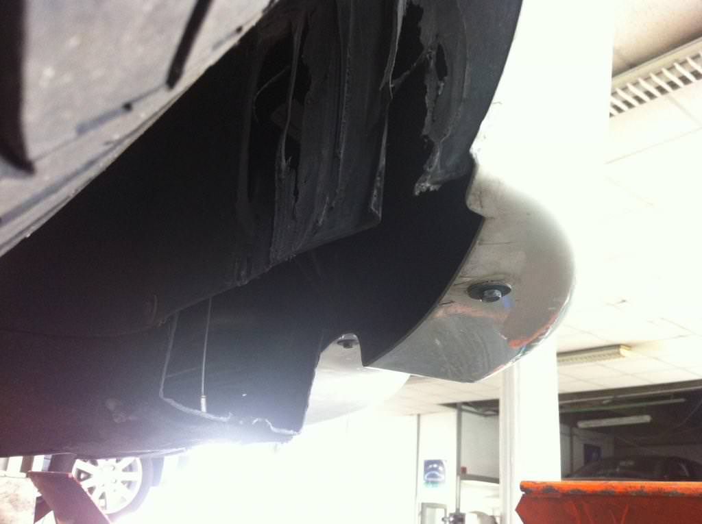

J'ai mis du 12 à l'arrière et 16 à l'avant. L'arrière aucun souci, par contre l'avant droit entraîne un frottement à l'avant et à l'arrière de la roue lorsqu'elles sont braquées à fond...Elle a fait son chemin...
Tout dépend des réglages géo et si y a rabaissement ou pas…
Pas de rabaissement, quant à la géométrie, je ne pense pas que ça change grand chose, ça frotte pas en haut mais au milieu de la roue sur l'avant et l'arrière du pare boue...

J'ai mis une photo prise hier lors de ma révision, on voit bien le chemin fait à l'avant. On a constaté en plus qu'un gentil dos d'âne m'avait allégé du coin avant droit du soubassement en "carton papier"!
Les cales en 12 et 16, ça donne ça :
post-12049-0-84257000-1432729547_thumb.j
Modifié par Frenchdanyboy

en mettant des cales en 16 et 12 ca frotte les garde boues intérieurs Frenchdanyboy ?
Oui, mais je pense que le problème vient du cumul...elle est vraiment basse! Ceci étant, c'est très joli... Mais oui, ça frotte lorsque les roues sont braquées. Je vais la remonter en fin d'année, ça suffira peut être?
