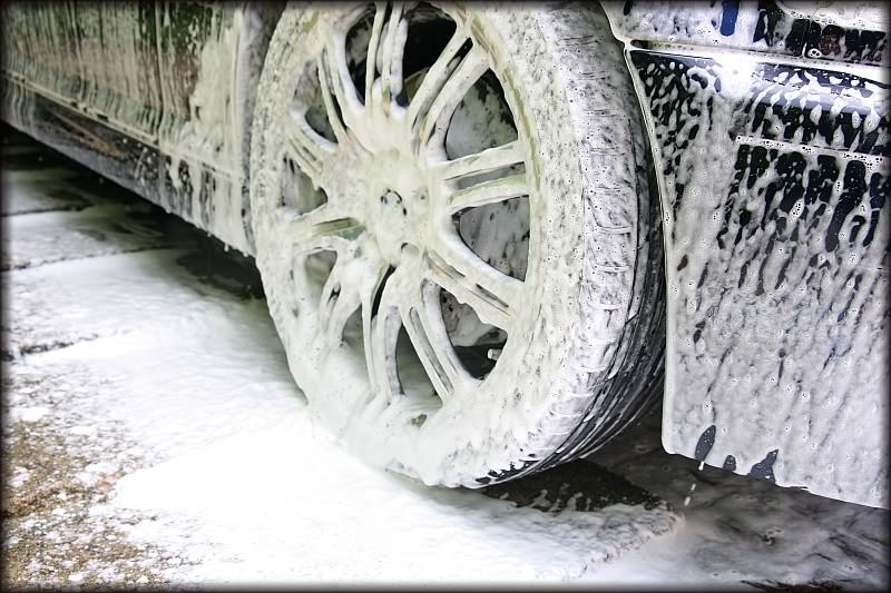

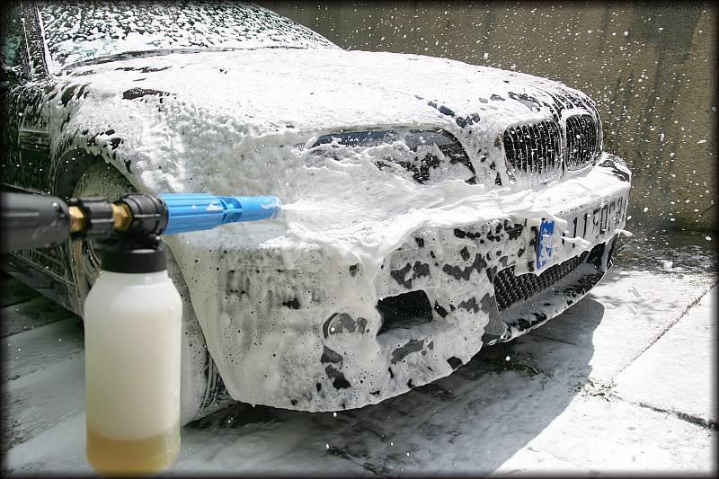

Pour le pré-lavage optez pour :
  • Un jet d’eau ou nettoyeur haute pression auquel vous y brancherez un superspray, foam gun ou foam lance. Ces derniers permettent de créer une mousse très épaisse qui tient sur la carrosserie. En agissant progressivement elle ramollit et détache les salissures.
  • Un shampoing selon le résultat que l’on souhaite obtenir, il peut être doux ou agressif.

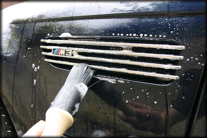

  • Un pulvérisateur manuel pour le lavage des jantes et passages de roue. Soit vous optez pour un produit en spray spéciale jante, soit vous achetez un conditionnement en bidon et vous utiliser un spray ou vous diluerez votre produit. Le second choix est plus économique et souvent plus efficace en fonction de la dilution.
  • Une ou des brosses spéciales jantes et un seau pour le rinçage.
  • Un ou des pinceaux spécifiques pur faire les entourages, emblèmes, sigles, grilles, etc…

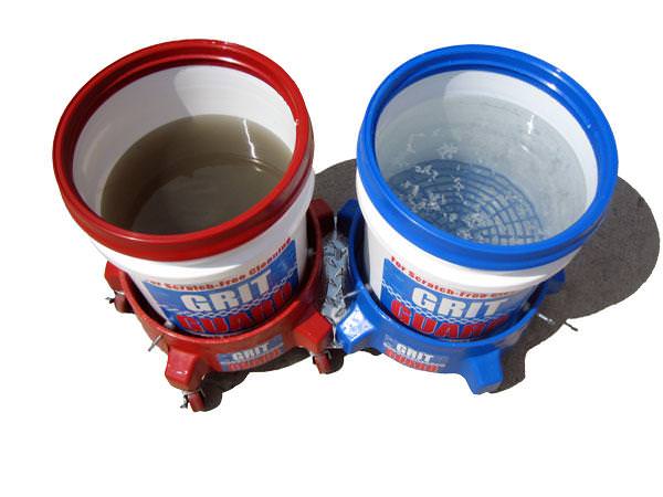

Grâce à deux gants spéciaux imprégnés de shampoing, vous pourrez utiliser la technique des deux seaux. Un gant sera dédié aux partie basse souvent les plus sales et un autre pour les parties haute qui ne rayera pas en se chargeant. Pour cette technique, il faut utiliser deux seaux, un premier remplit d’eau tiède et de shampoing et le second remplit d’eau pour rincer après chaque passage vos gants.
  • Deux seaux et deux gants spécifiques de lavage
  • Un shampoing fort ou doux différent ou non de celui utilisé dans le Foam lance
  • Un jet d’eau pour le rinçage
  • Une raclette spéciale ou plus simplement une ou deux microfibre adapté Drying towel pour le séchage. Avec optionnellement un compresseur pour chasser l’eau des grilles et des espaces restreints.

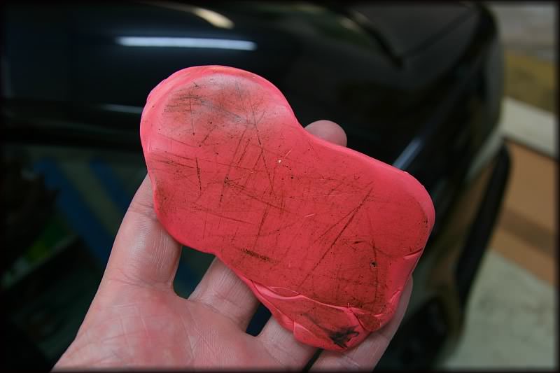

Pour décontaminer c’est assez simple, il suffit d’utiliser une barre d’argile (clay bar) associée à un produit lubrifiant. Cette clay devra être malaxée comme de la patte à modelée, lubrifier la carrosserie et faire glisser énergiquement la clay. Celle-ci captera tous les contaminent et offrira une surface douce au touchée.
  • Une Clay bar
  • Un lubrifiant pour Clay bar
  • Un microfibre absorbant

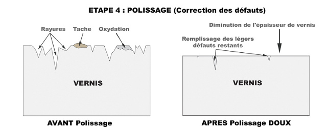

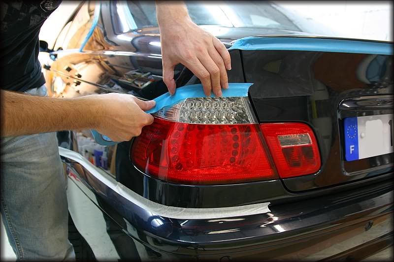

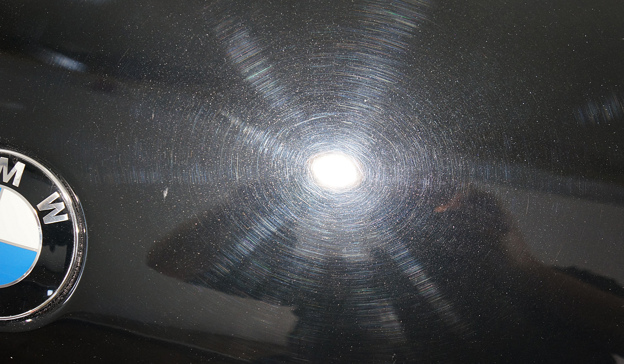

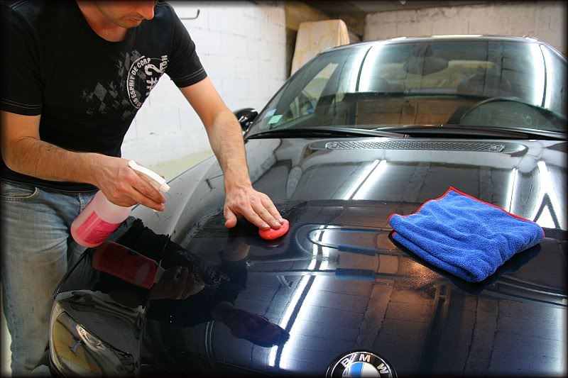

L’étape suivante jugée la plus difficile consiste à polir la carrosserie ou la surface voulu. Il est possible de travailler à la main, mais le travail (surtout sur le vernis BMW) est souvent inefficace et très fatiguant ! Pour travailler sereinement vous pouvez utiliser une machine de polissage, la polisseuse. Encore une fois il existe une multitude de polisseuses, plus ou moins chers et plus ou moins efficaces. Cependant, il existe de très bon rapport qualité/prix…

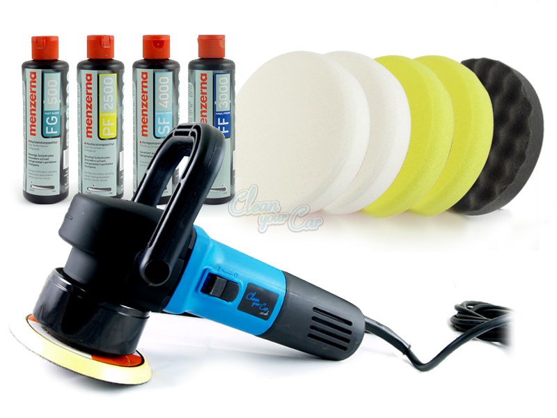

Vous aurez le choix entre une machine rotative ou une machine orbitale, la rotative est plus efficace mais beaucoup plus compliquée à utiliser, je vous conseillerai donc l’orbitale qui est quasiment sans danger pour votre carrosserie. Il est toutefois très important de faire des essais sur une vielle porte ou sur un vieux capot. Vous pourrez adapter vos vitesses et polish en fonction des défauts à corriger. Sur la polisseuse orbitale vous visserez un plateau velcro sur lequel vous viendrez mettre des Pads. Ces Pads en mousse plus ou moins dur et dense permettront avec le polish (différents grains disponible) de travailler sur le vernis de votre carrosserie. Vous pourrez corriger des rayures plus ou moins profondes en diminuant son épaisseur, mais si la rayure a traversée le vernis, il sera très difficile voir impossible dans venir à bout. Idéalement, grâce à une sonde (PTG) vous pouvez contrôler l’épaisseur du vernis et être sur que vous ne le transpercerez pas.
Mise à part les étapes de lavage, vous devrez travailler en intérieur avec une lumière artificielle pour faire ressortir les défauts. Un ou deux spots sur un trépied feront très bien l’affaire…
Lors du polissage vous trouverez une vitesse et un polish adapté en fonction du défaut à corriger, mais certaines parties de votre ///M sont en plastique comme les grilles, les entourages de fenêtre, etc. Pour ne pas les abîmer vous devrez les recouvrir d’un scotch spécial de masquage.
  • Une sonde d’épaisseur (PTG) optionnelle
  • Une machine de polissage orbitale
  • Des pads de différentes couleurs du plus au moins abrasifs (Jaune, orange, blanc et noir)
  • Des polish de différents grains du plus au moins abrasifs
  • Un trépied avec un ou deux spots
  • Du scotch de masquage
  • Deux microfibres d’essuyage appelés Buffing towel

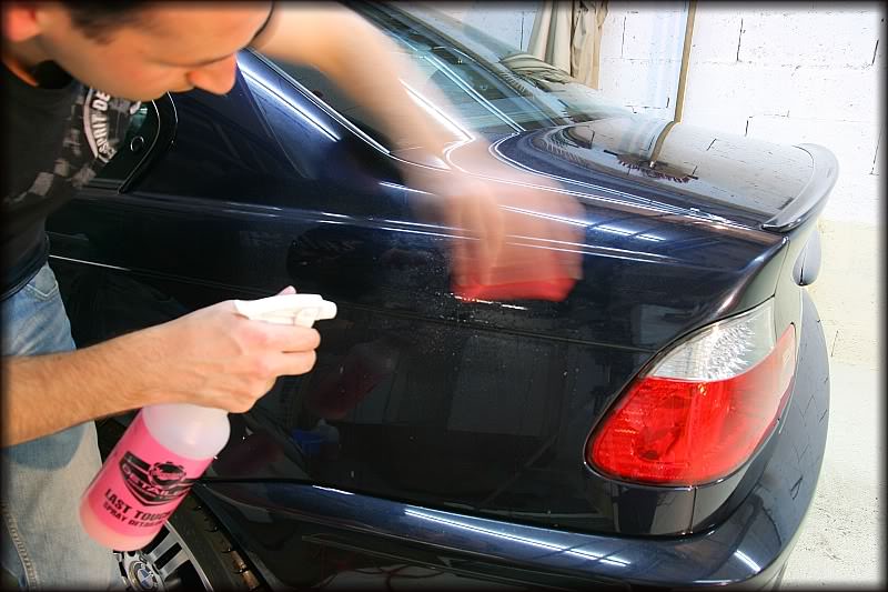

Lors du polissage, les pads et polish dégagent de la poussière et graissent la carrosserie, l’étape suivante consiste donc à effectuer un lavage doux grâce à un jet d’eau, un seau avec du shampoing doux et un gant propre. Il est possible de ne pas faire ce lavage et de directement passer un produit de dégraissage et de préparation à l‘accroche de la cire. En effet, si la cire est appliquée sur une surface grasse ou non nettoyée, elle ne tiendra pas dans le temps !
Vous pouvez utiliser des produits dégraissants spécifiques appelés « Cleaner », personnellement j’utilise de l’alcool isopropylique plus économique et tout aussi efficace.
  • Produits dégraissants (Cleaner ou Alcool isopropylique)

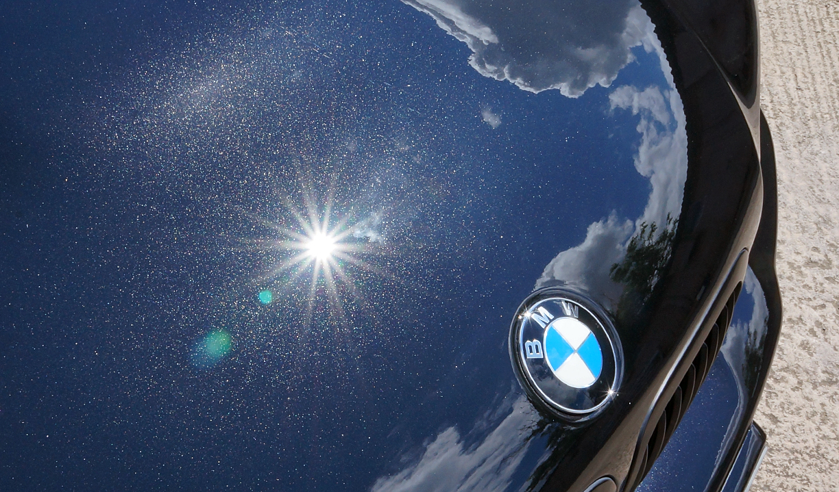

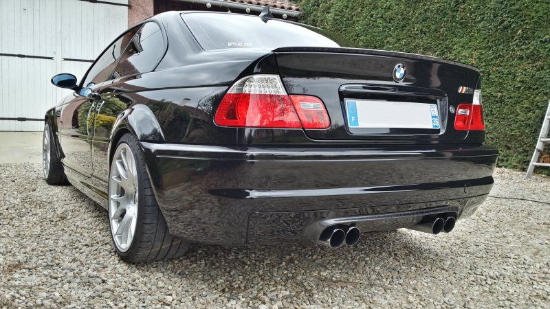

Après plusieurs heures de travail le résultat est surprenant, vous retrouvez une belle M3 qui brille +++ :wink:

    Et voilà le résultat, une fois terminée  Un beau programme sur cette ///M : Prélavage au Foam lance, lavage avec shampoing spécifique, démontage et nettoyage des quatre jantes inter. et exter. Bilbe

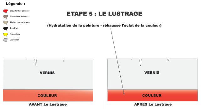

Est-ce possible de détailler la partie "lustrage" ?
Je connaissais pas trop cette étape, quel produit utilises-tu et comment les appliques-tu ?

Appliqué à l'orbitale, enlevé avec 2 mf (une pour retirer le gros, une pour finir et ne opus laisser de trace), produit: polish de finition (du qui cut pas mais qui gloss) exemple menzerna super finish ou final finish. je réponds à la place de max mais je suis sur que c'est cela :-)
