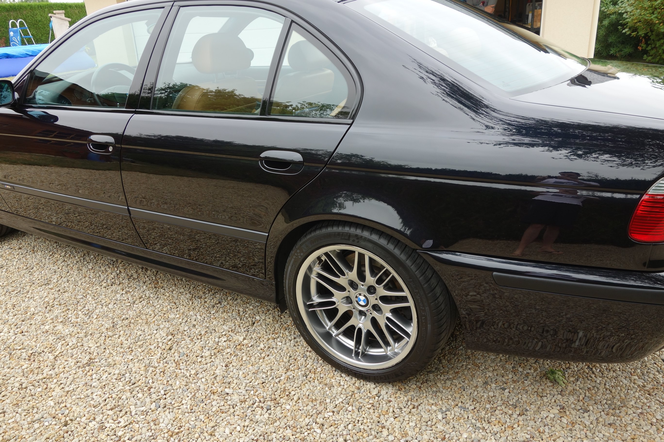

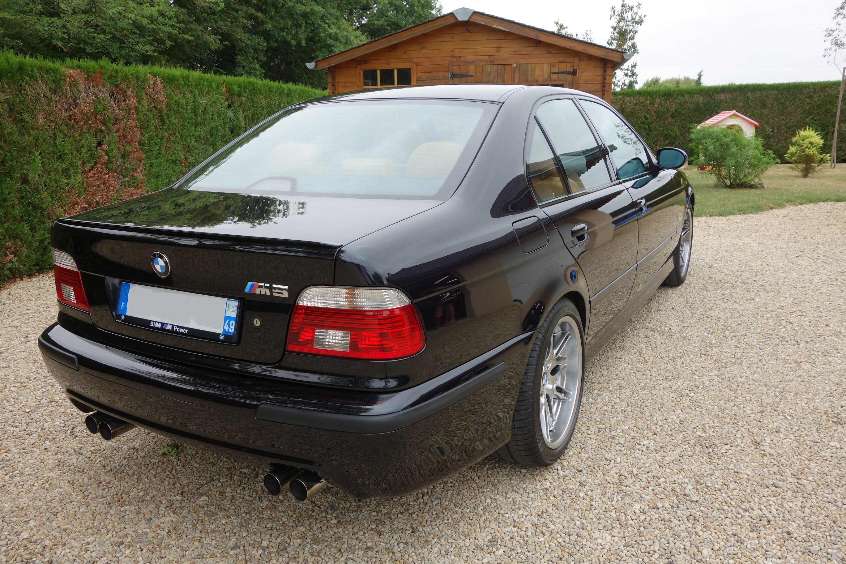

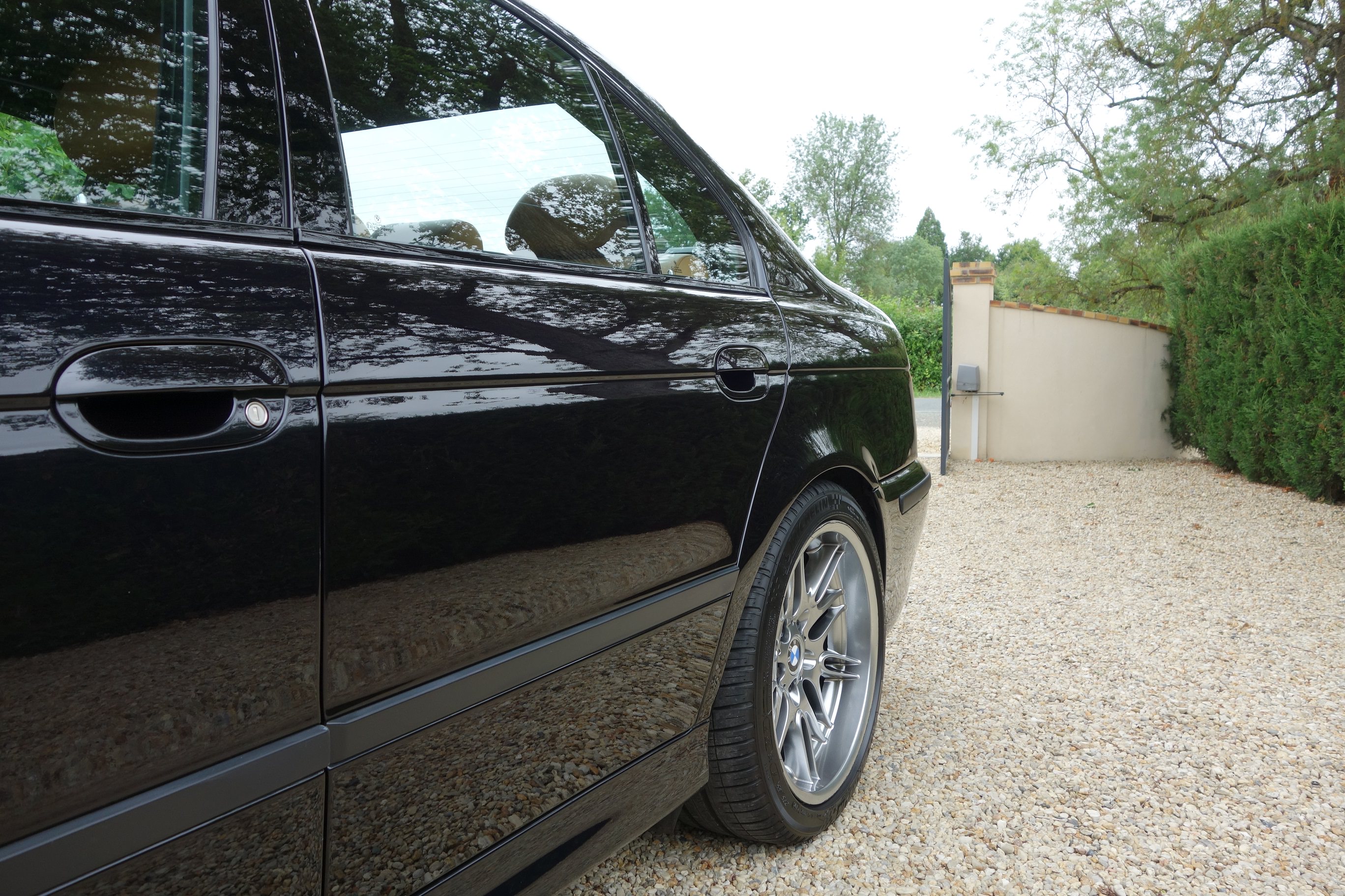

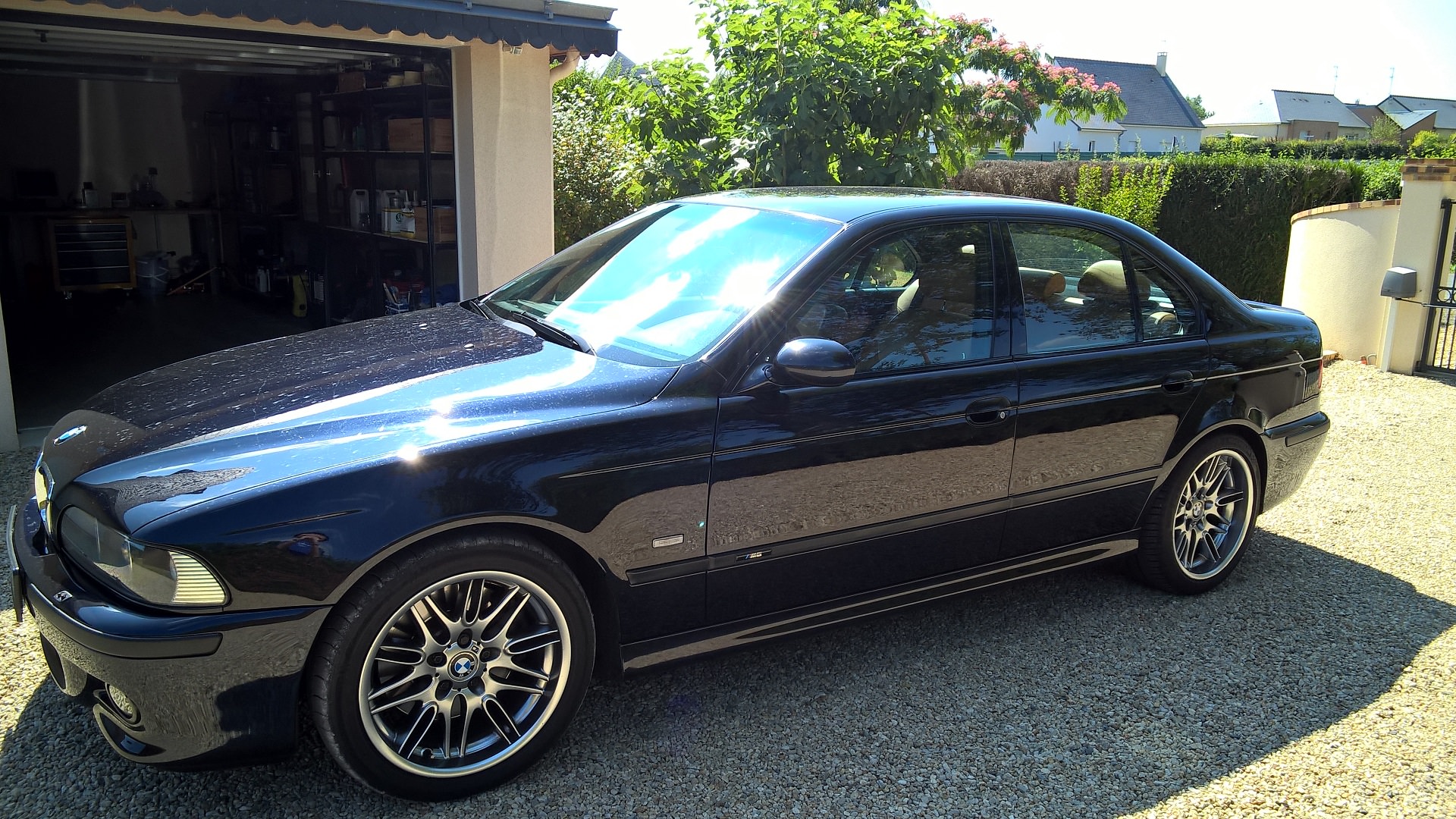

Ce weekend je me suis occupé de la M5 E39 de FGM5, un beau programme pour 14H de travail...
Produits utilisés :
- Pré-lavage et lavage, shampou citrus Chemical Guys
- Nettoyage des jantes au Billberry ValetPro
- Dégoudronnage des bas de caisse au Belgom anti-goudron
- Polissage au 400, puis 2300 et lustrage au 4500 Menzerna
- Lavage pour supprimer les résidus de Polish
- Retouche impact de peinture (Dr. ColorChip)
- Cire Wolfgang Deep Gloss Paint Sealant 3.0
A la réception :
Premier constat, la voiture est terne et surtout micro-rayés, très micro-rayés :wink: Les bas de caisse sont goudronnés, mais la peinture n'est pas contaminées, signe d'un nettoyage régulier ! Quelques rayures plus ou moins profondes, de beaux hologrammes, de l'eau séchée,  bref un grand classique...
Une fois terminée  8)

Non, malheureusement je n'ai pas fait de 50/50, je n'ai pas vraiment eu le temps, mais franchement vue les micro rayures, sa aurai bien rendu ;) Aujourd'hui c'est un miroir...
Pour le matos, j'ai une DAS 6 Pro et une petite Shine Mate...

Et quels combos de pad/polish as-tu utilisé sur la M5 ?
Pad orange Sonus avec le 400 Menzerna puis 2300. Pad blanc pour le 4500 et pour finir Pad noir pour la cire...
Parfait, j'envisage le même combo avec pad Hexlogic :nickel4:
