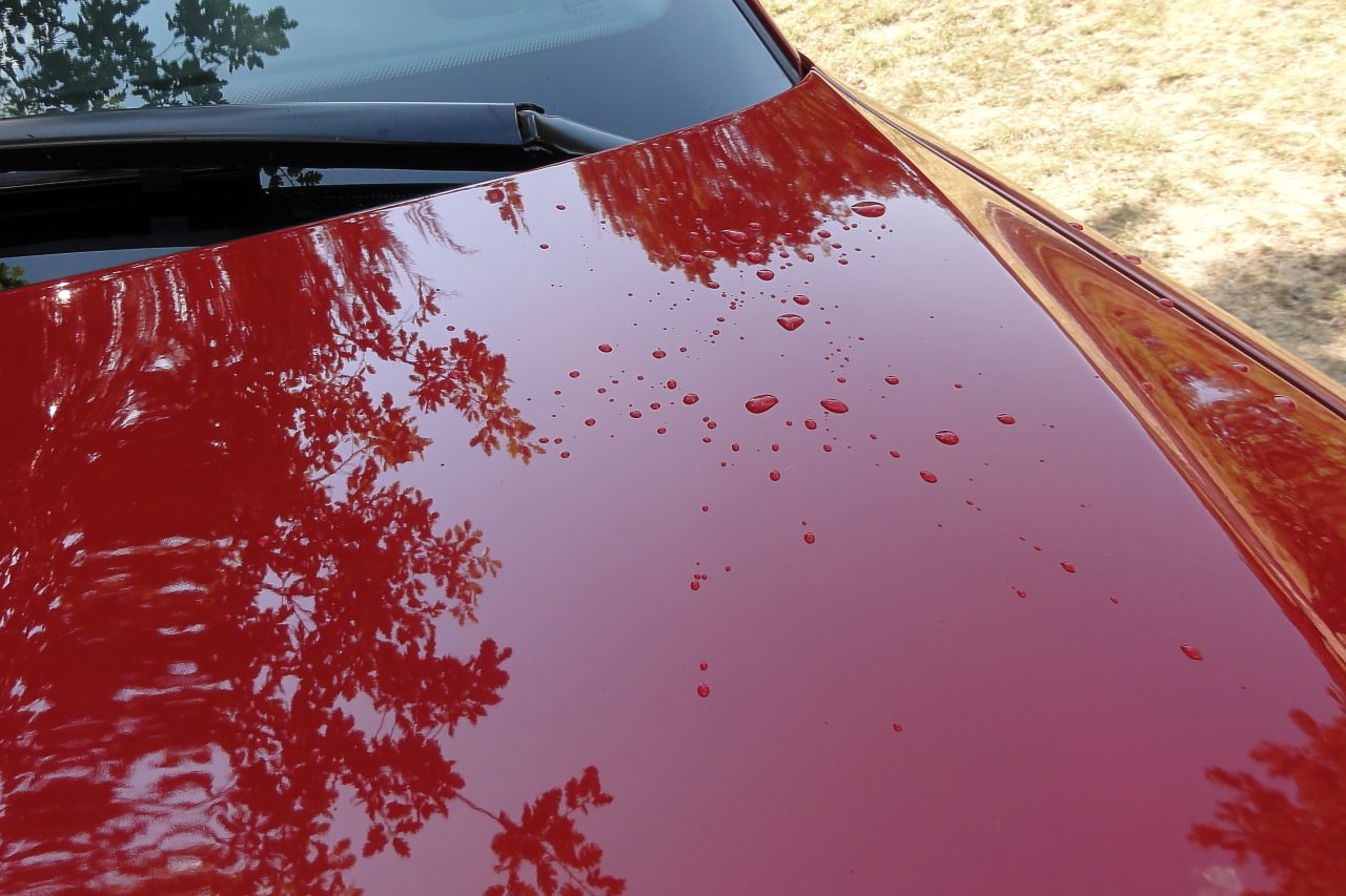

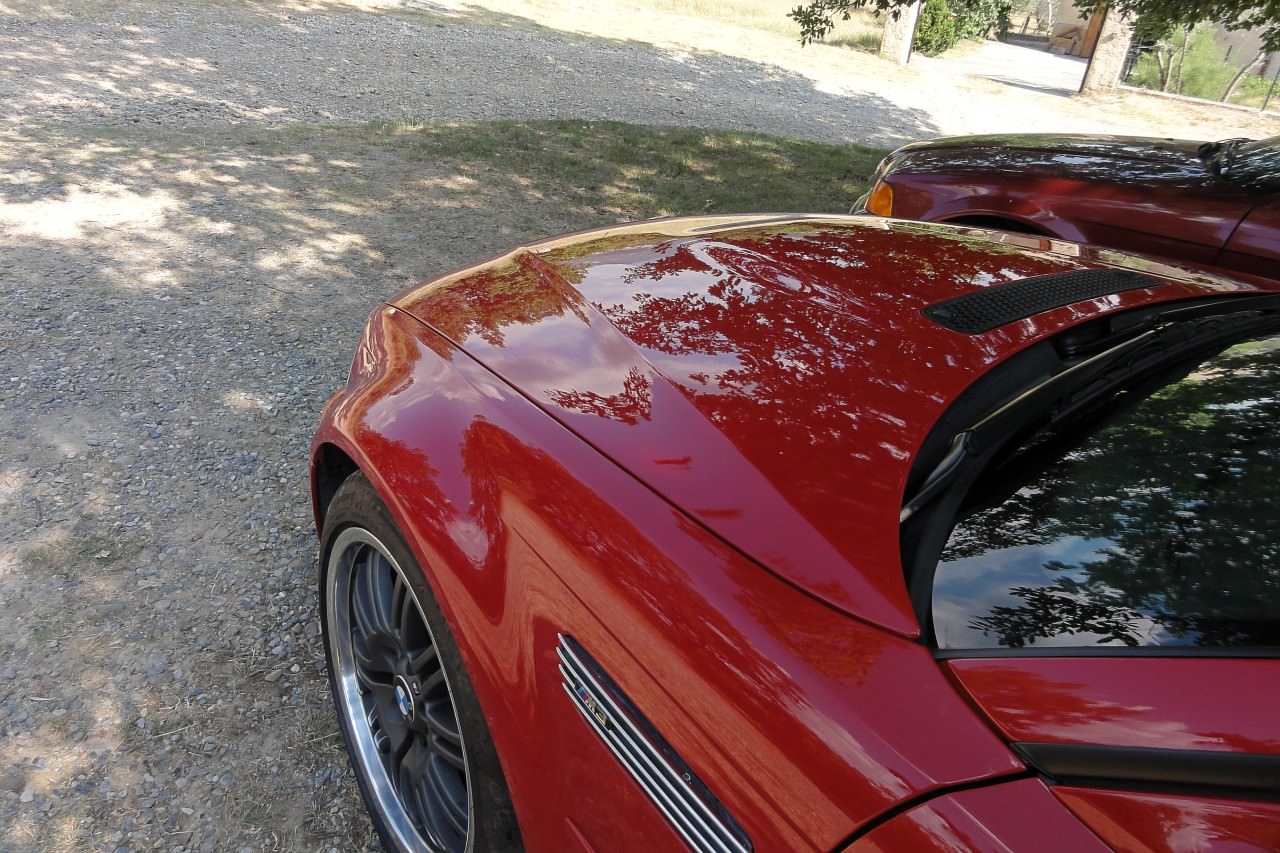

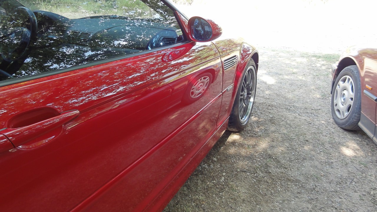

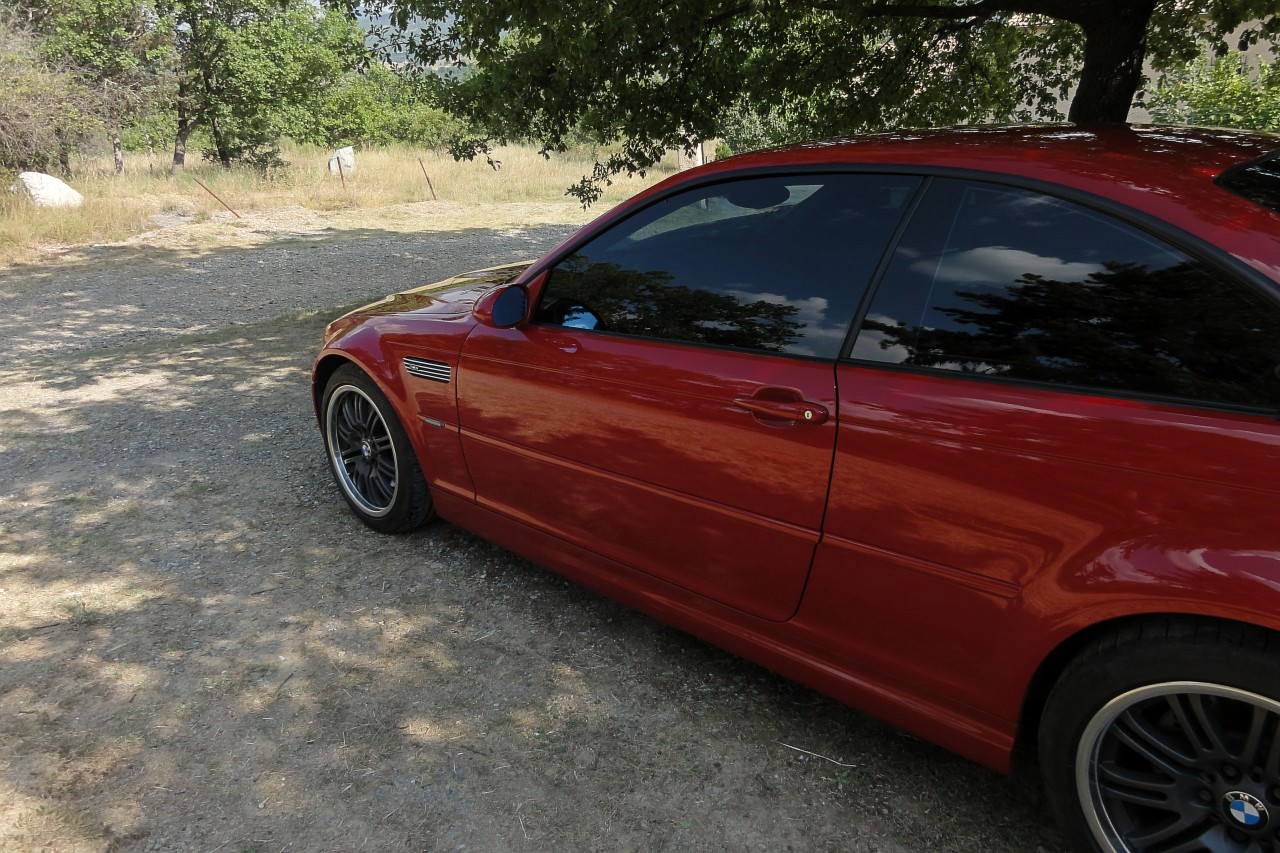

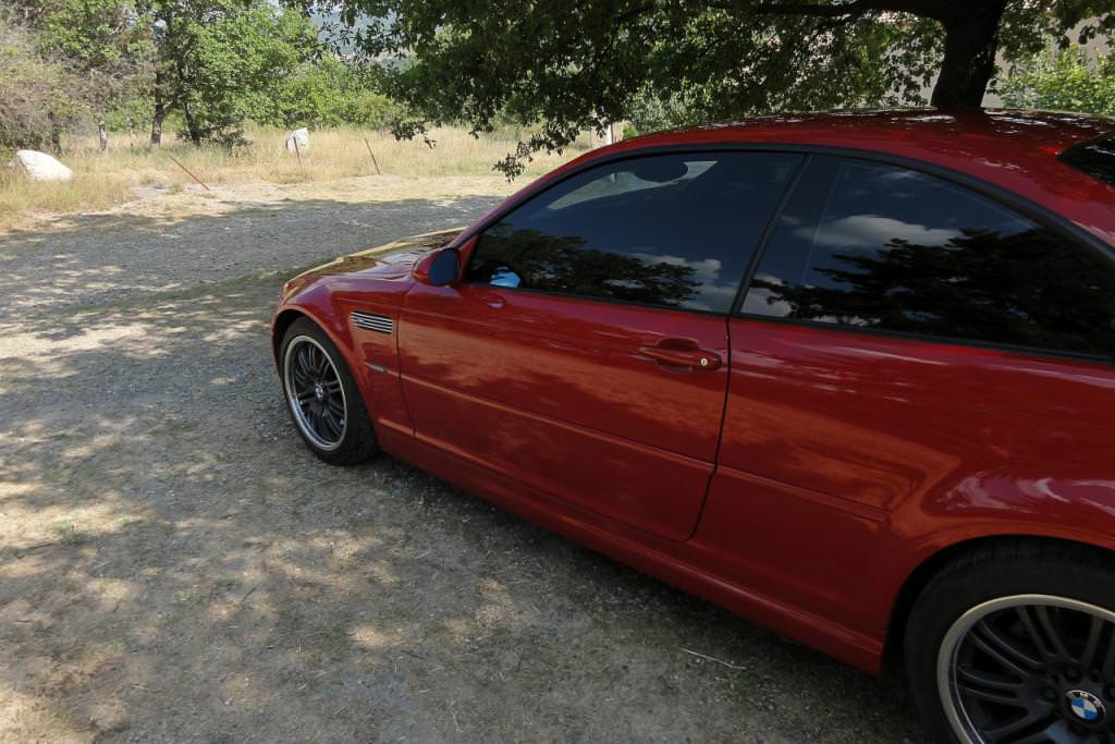

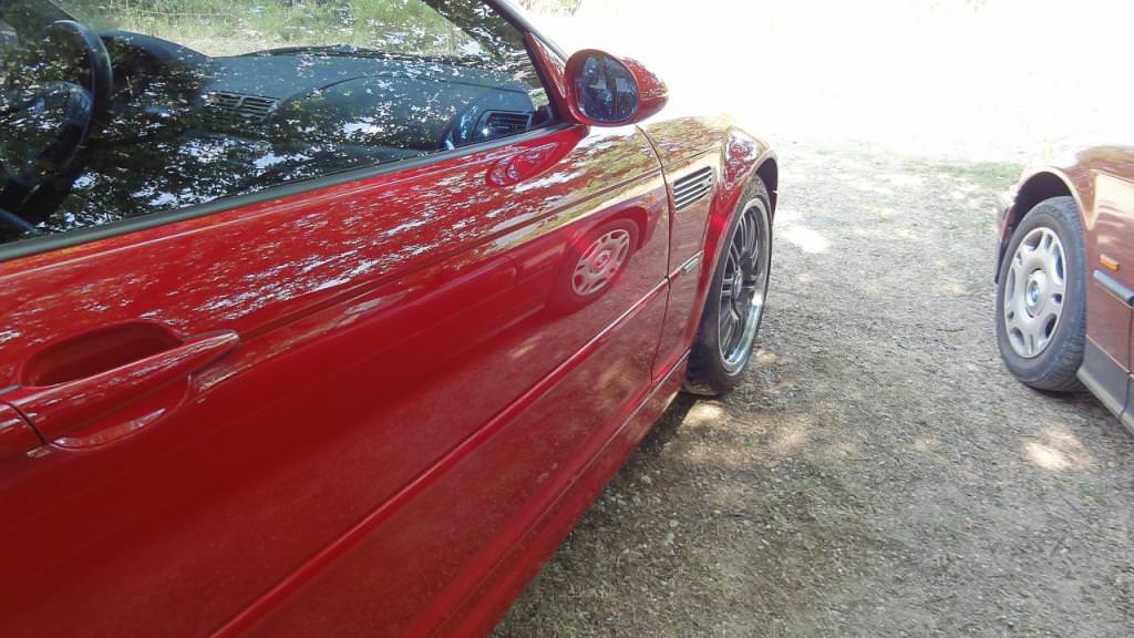

Petit retour après un mois et 1200 bornes dans la poussière et les orages.
Après 800 bornes dans la poussière elle était plus beige/blanche que rouge :W
Après quelques orages ça allait mieux mais elle était crade avec goudron, bestioles éclatées de partout
Après un nettoyage à l'eau claire en 15 min :
-un tour des bas et ceinture de caisse à l'éponge
-une passe au gant "chenille" sur toute l'auto
-séchage à la microfibre
voila le résultat :
preuve que la protection est toujours la avec le fameux "beading"
Puis tant qu'à mourir avec presque 40° à l'ombre je me suis fait tout l'interieur avec un petit entretien du cuir, il était bien souple :W
Bref enchanté de cette cire, le lavage après un bon road trip en mode porcasse n'est plus qu'une formalité.
Merci encore pour les conseils, j'aurai su je l'aurai fait avant.
Modifié par aramis
Super sa fait plaisir de voir une ///M dans cet état et facile à entretenir ;)
Oui super belle, j'adore la deuxièmes photos avec tous les reflets. Vraiment très propre.

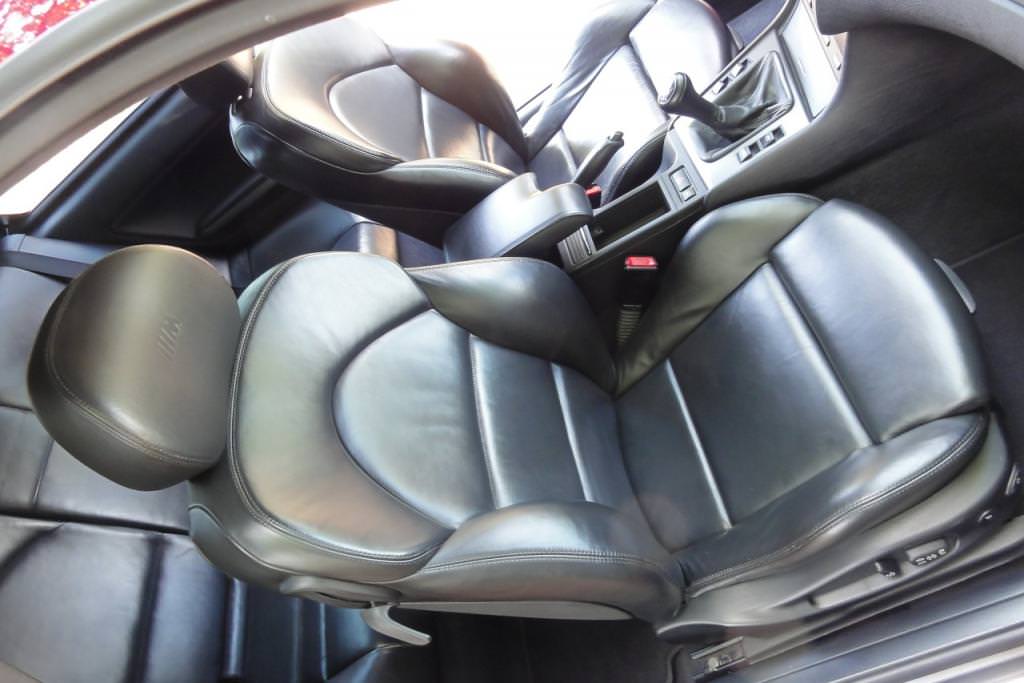

@kitkart zyeute un peu la photo des sièges et moquette, tu me diras si tu vois des traces de mes amis à 4 pattes...comme quoi c'est pas incompatible ;)

Ton cuir tu as fait avec quoi ???
Sur les conseils d'un sellier il y a une quinzaine d'années j'utilise les produits AVEL.
La pour la  photo un nettoyage léger au savon régénérant
http://www.avel.com/avel-24/produit/246-savon-nettoyant-regenerant-avel-24.html
Ensuite passage du baume renovateur
http://www.avel.com/avel-24/produit/251-baume-cuir-renovateur-avel-24.html
incolore sur 95% de la surface et à la teinte (noir pour mon cas ici) sur les legers plis et marques.
et un coup de gant lustreur au final
https://www.valmour.fr/produits-entretien/gant-lustreur-valmour,368
Simple et efficace (pas cher aussi pour une trentaine d'euros tu as le tout)  ça fait plus de 10 ans que j'ai ces produits, j'ai juste recommandé (chez valmour) un baume incolore entre temps.

Le beading n'a rien a voir avec la protection, si un peu en fait mais ce n'est pas la protection en elle même qui fait du beading, je m'explique :
Le beading est présent quand la surface est propre tout simplement, quand il n'y a pas de contaminant la saleté (l'eau dans ce cas) glisse sur la carrosserie, voilà pourquoi ça fait du beading aussi après avoir simplement passé une claybar.
Ensuite il est vivement conseillé en effet de protéger la carrosserie après cette étape de décontamination (mais l'objectif est purement la protection, pas d'augmenter le beading), ce qui accentue peut-être l'effet du beading car la saleté (l'eau dans ce cas) n'accrochera encore moins à la carrosserie vu que la protection la rend encore plus lisse.
La protection va donner un effet de beading mais temporairement seulement.
La décontamination va donner un effet de beading mais sur le plus long terme. Largement plus de deux ans pour ma M3 (comme sur la E46 rouge postée plus haut) mais je roule peu donc elle reçoit nettement moins de contaminants que ceux qui roulent plus.
