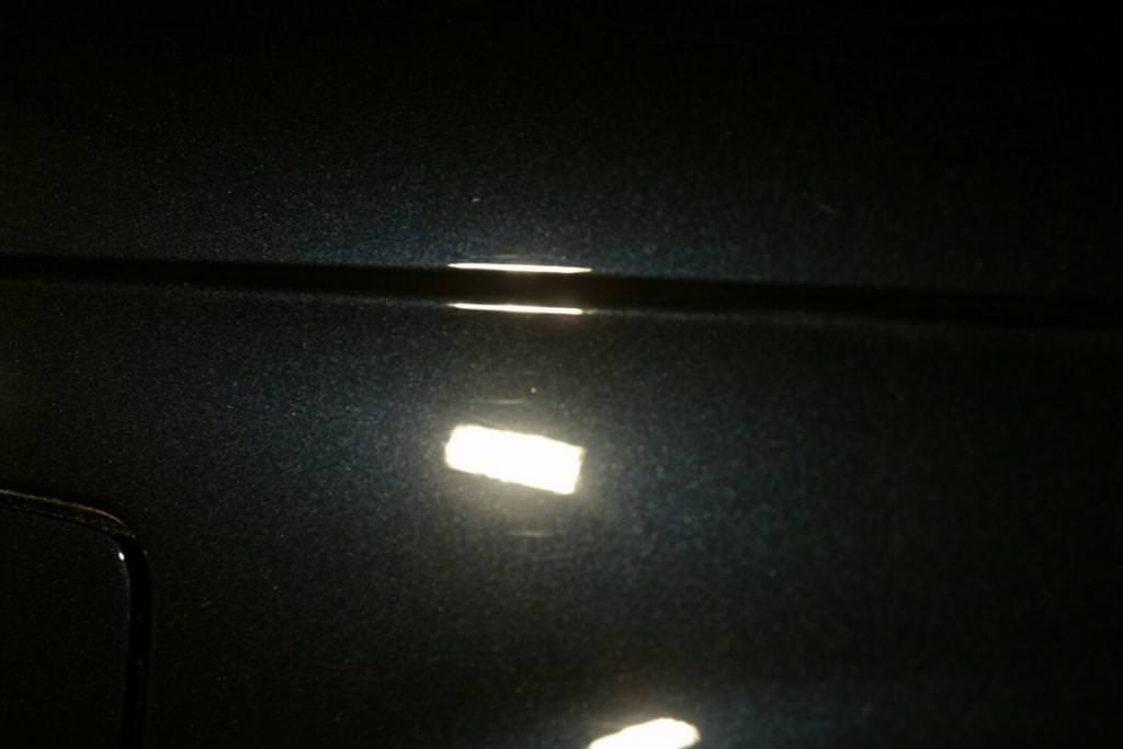

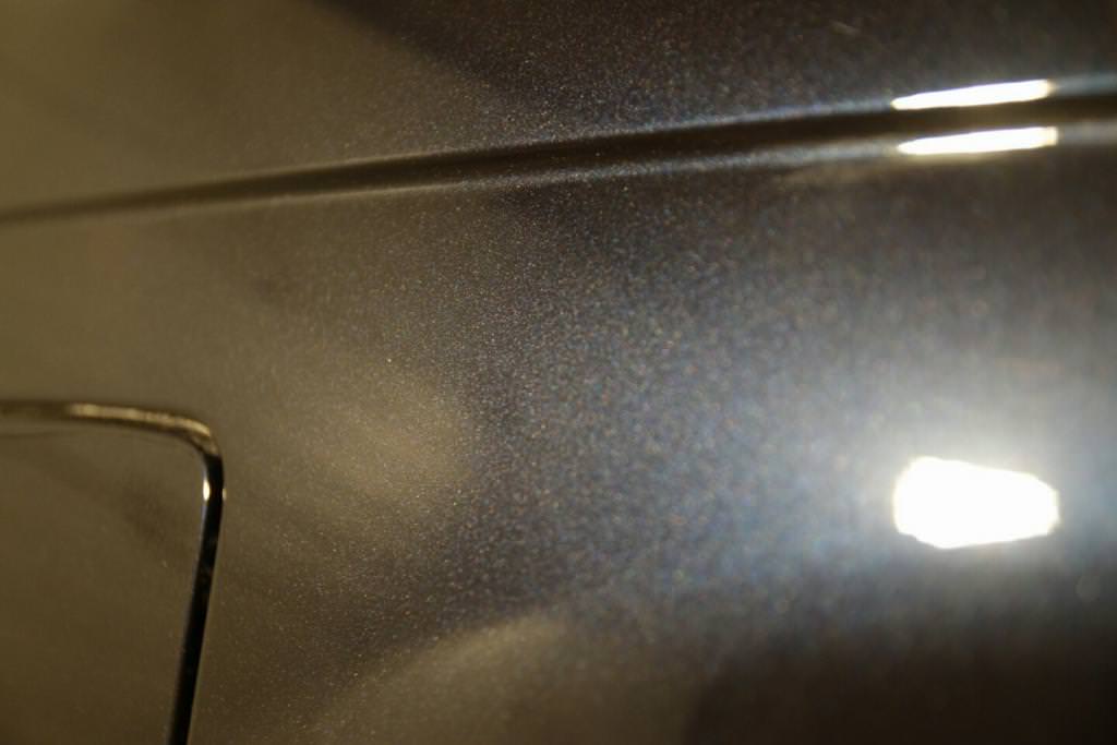

Un petit avant/après. La totalité de la carrosserie est dans cet état, sans compter les griffes

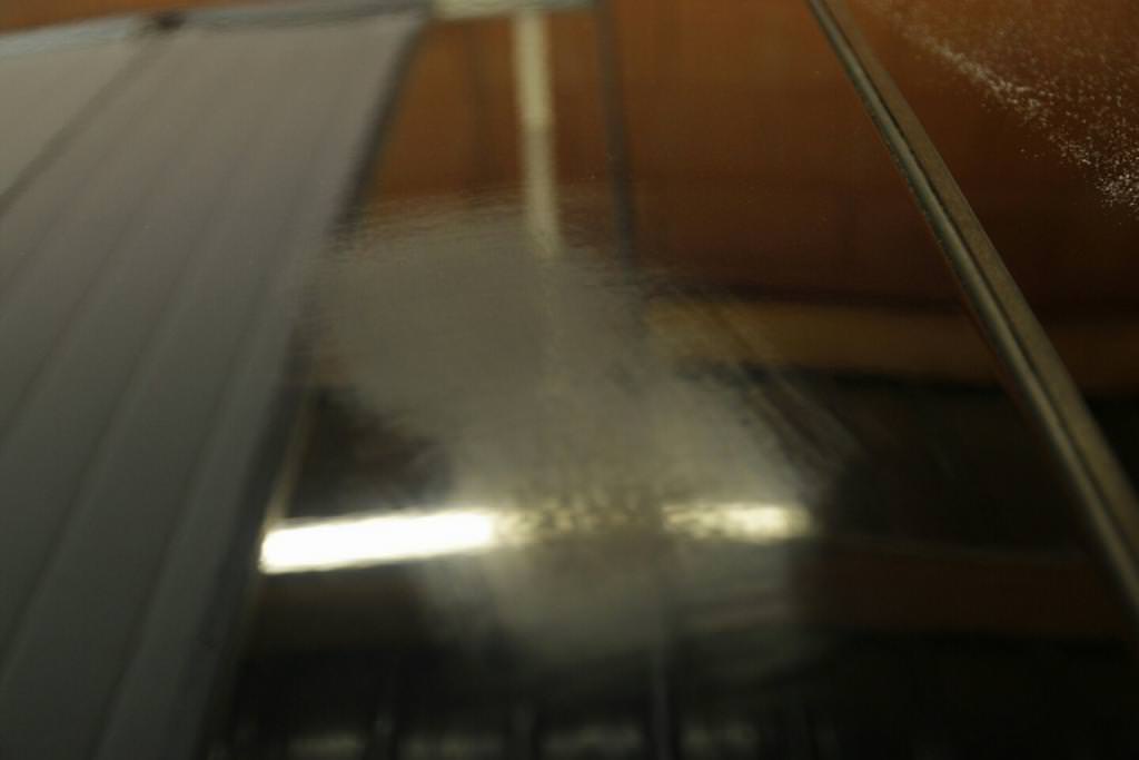

On s'amuse bien avec le wet sanding

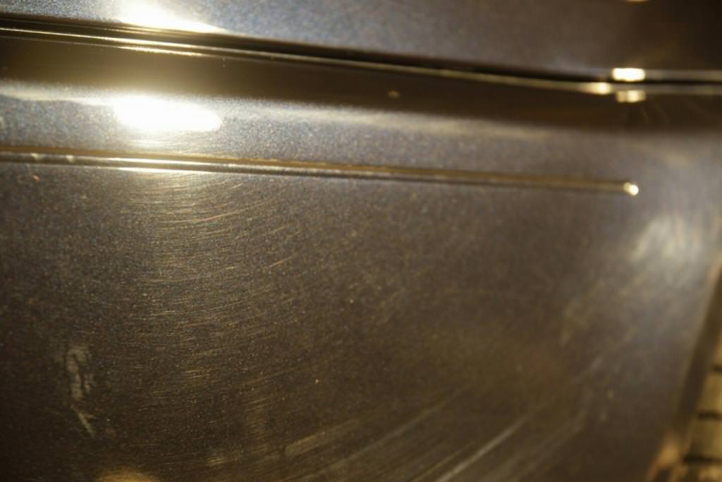

Et voilà typiquement les "restes que je peux avoir un peu partout et qui me font la misère

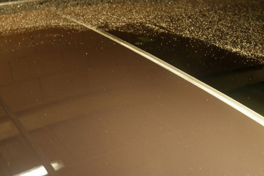

Pour la première photo, bah il faut y aller ! Pad blanc ou orange, vitesse 6 et Menzerna 400 ;)
Pas mal ton wetsand, tu utilises quel grain ?
Pour la dernière photo, effectivement se sont des restes de griffures... et là, soit tu contrôle l'épaisseur de ton vernis, soit tu prends ton courage à deux mains et tu y vas franco. Perso, j'utiliserai le pad orange avec du 400 et vitesse 5/6 sur les zones à traiter. Sinon wetsand pour les plus tenaces, mais attention à l'épaisseur, car sa transperce...
De plus si tu travail avec une excentrique, c'est assez cohérent, si tu uses le vent, il te faudra une orbitale et une laine de mouton :)
Tu n'as pas encore lustré ? Car tout ces petits défauts vont disparaître avec le lustrage et la cire ou le sealant...
Pour faire référence à la 1ere photo, il a carrement fallu monter sur le woolpad assez souvent et fg400 puis pad jaune/400 puis orange/2500 (magique ce combo!!) et finition au blanc/2500 et
Pour le WS j'utilise directement un 1500 suis un fou lol
Oui tu vois j'ai beaucoup de restes de griffures comme ça .
Non je travaile exclusivement avec une orbitale, plus efficace je trouve.

Oui sur cette photo c'est du détail mais j'ai pas mal de "restes" de griffes comme ça souvent beaucoup plus longue :(

A ta place, je forcerai un peu plus avec le combo pad orange + 400... Je pense que c'est une question d'appui et de vitesse.
Je m'y remets ce soir, je te dirai ;)

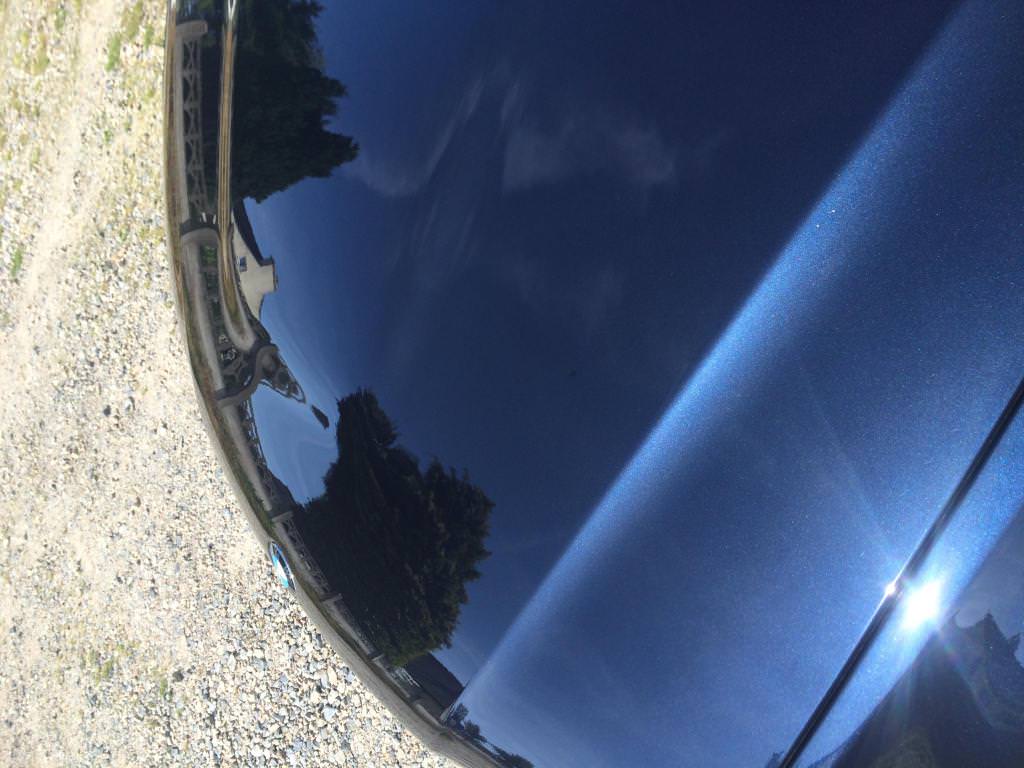

Il m'aura fallu quelques heures pour venir à bout de ce capot dont une belle frayeur, mais j'aurais eu raison de lui :oui:
(on dirait des hologrammes autour du reflet du soleil mais c'est l'appareil photo qui fait ça)
Aucun glaze ni cire n'est encore posée
