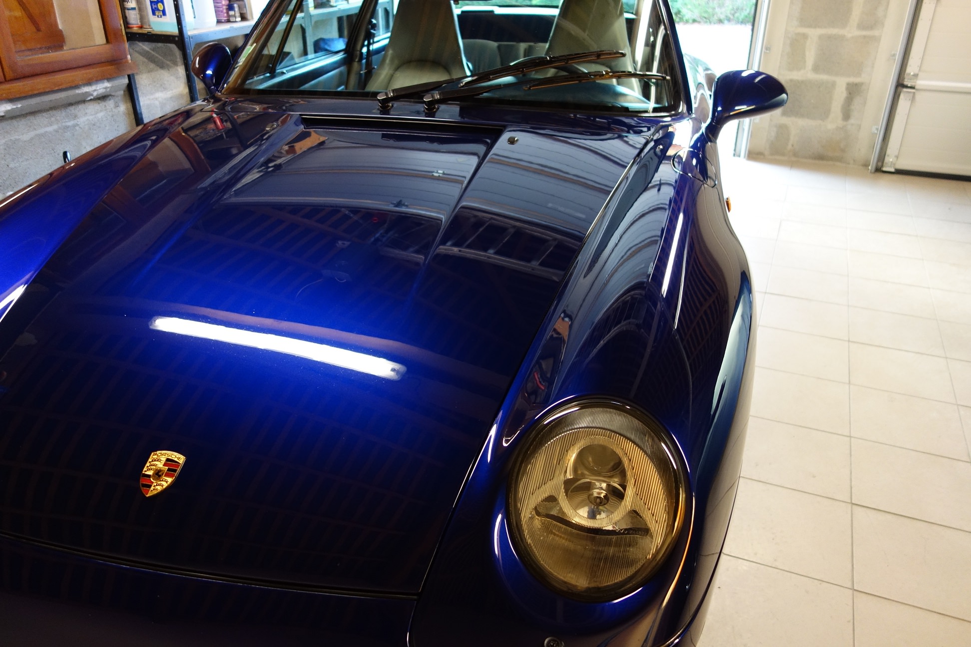

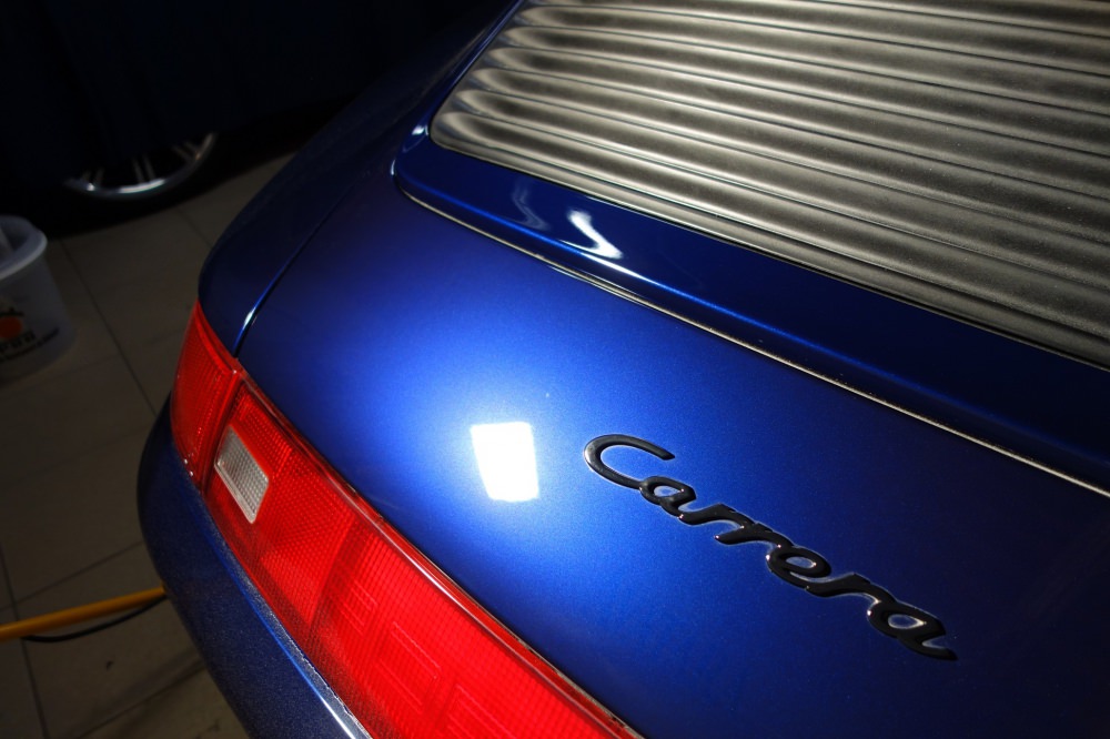

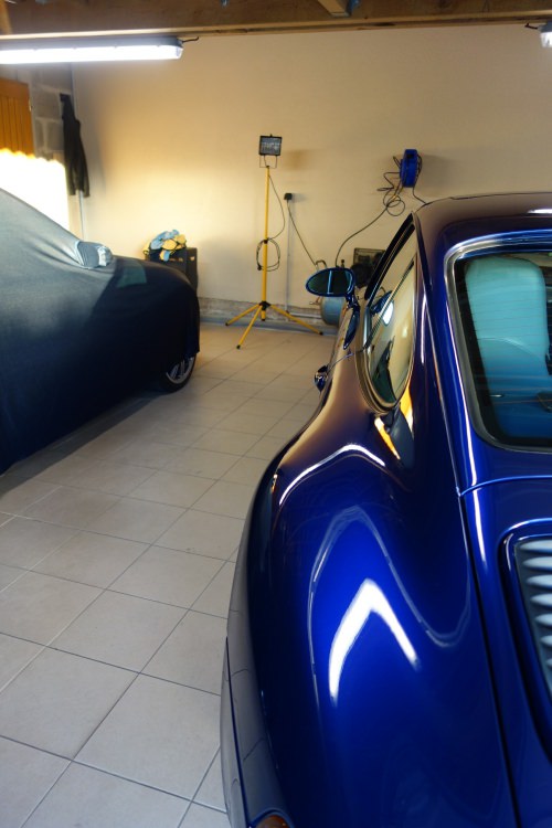

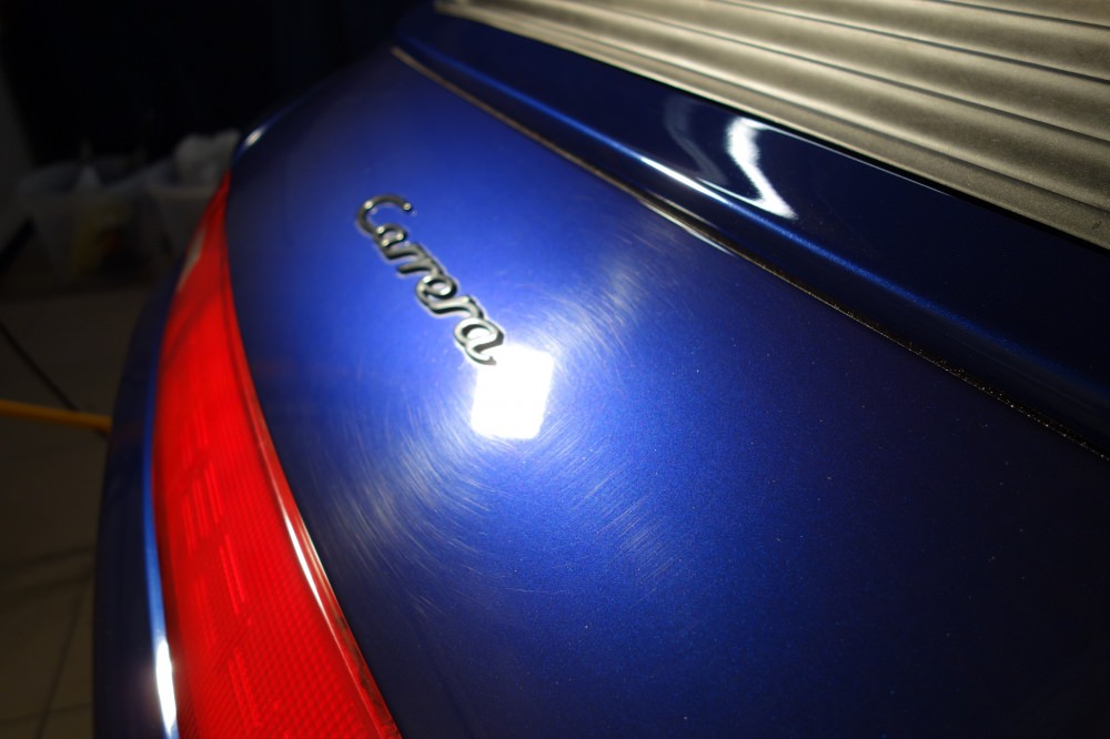

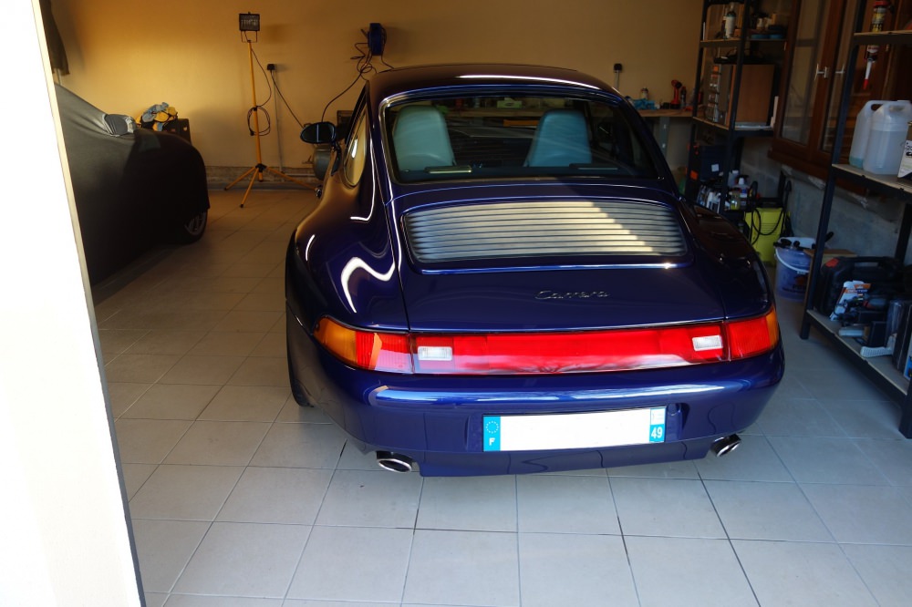

Voici un exemple de ce weekend, ou j'ai lutté avec une belle Allemande ! Des tonnes de micro-rayures, rayures, swirls, hologramme... etc ! Et au final un propriétaire avec un sourire jusqu'aux oreilles ;)

Joli travail :nickel6:
Merci, mais quel travail, je suis parti de très loin, avec de belles sueurs :)
Franchement le rendu est top Max, domage que tu te trouves si loin.
