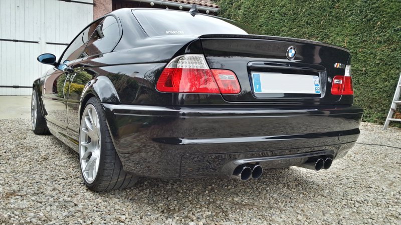

Le noir c'est une misère mais quand c'est propre  :lover:  Donc la, lavage hard pour virer les résidus de l'ancienne protection ( au liquide vaisselle malheur  :perenoel:  , j'avais plus de shampoing ), ensuite lavage soft avec ce fameaux A7, sechage, décontamination avec la clay A7 +  Net'lux, un peu de VP tar&glue pour le goudron, re-coup d'eau, séchage.
Ensuite on passe au sealant Swissvax avec tampon, et j'ai finis avec une couche de cire Cristalys de chez A7 à la main.
