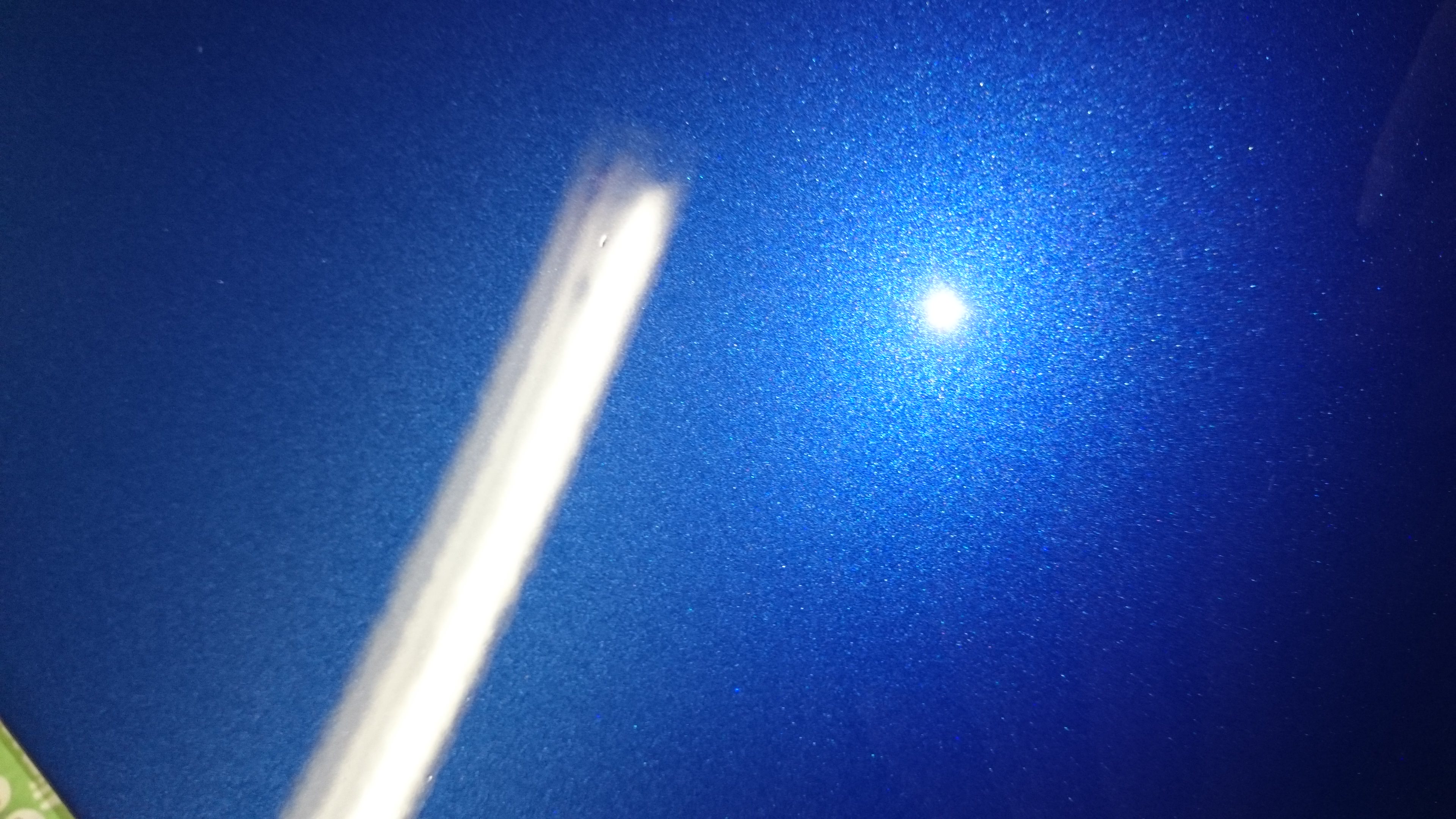

Ici il y en avait une belle bien visible, on peut dire que je l'ai eu

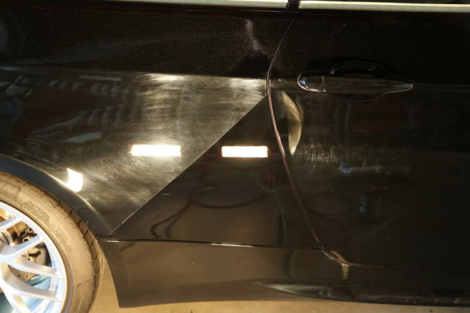

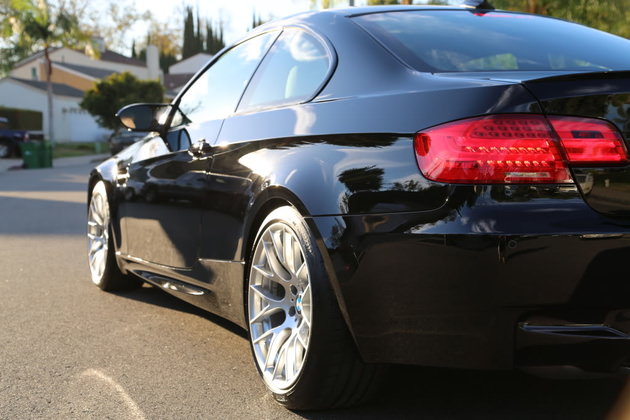

Mais bon, le mieux c'est quand même de venir prendre une petite bière à la maison et de repartir avec une auto comme neuve...
