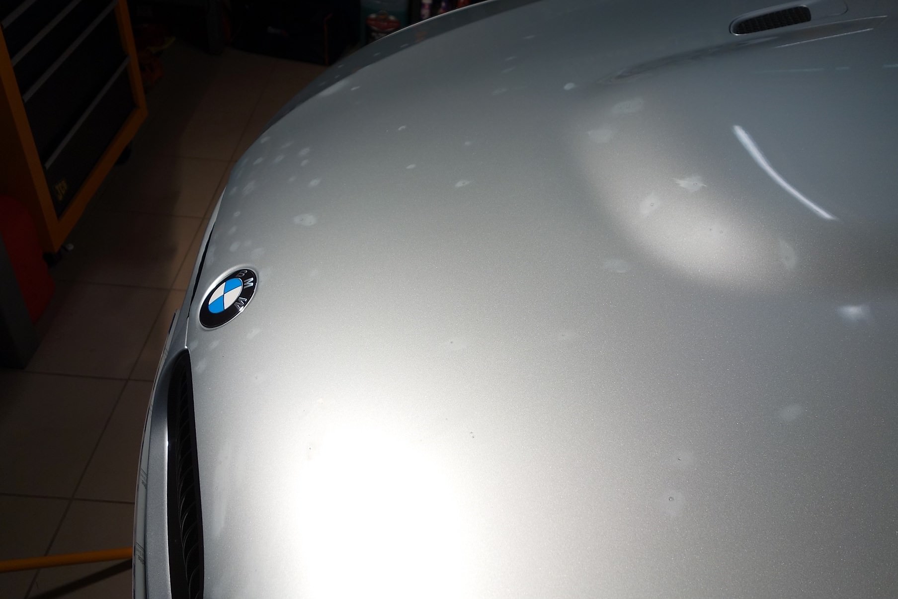

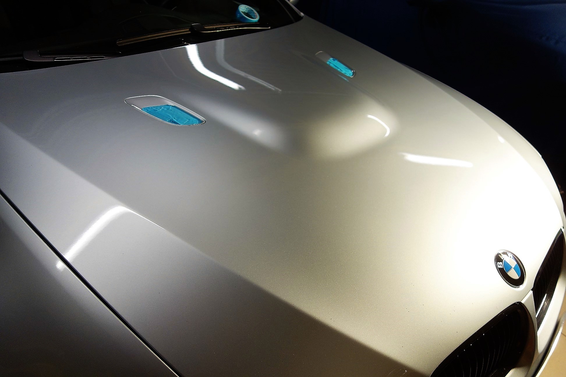

Sujet qui n' a pas été abordé, je crois, le Wetsanding... Pour ce faire, du papier abrasif grain 2000, 2500 et 3000. Idéal pour les retouches peinture pour les rayures peu ou profondes ! Attention cette technique est à manier avec précision, pour ne pas transpercer le vernis ;)
Le taf de la semaine :
Wetsanding au 2500 puis 3000
Après polissage ;)
Pas mal , sur une e92!!!
j ai  fait ça aussi sur 2/3 grains de poussieres suite peinture cet été, ainsi que sur inserts piano black repeints pourtant par un carrossier.
ben ça marche pas mal! Mais faut du bon matos de polissage
il y a 3 minutes, GEBm3 a dit :
Oui pour le polissage, il faut attaquer fort... j'utilise du 300 Menzerna vitesse 2 puis 5 sur Rupes Big foot ! Cette technique est vraiment super surtout sur ce bon vernis BMW qui est, il faut bien le dire, très dur à travailler ;)
