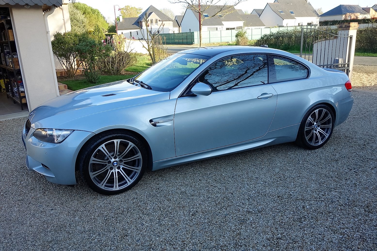

    Et voilà le résultat, une fois terminée  Un beau programme sur cette ///M : Prélavage au Foam lance, lavage avec shampoing spécifique, démontage et nettoyage des quatre jantes inter. et exter. Bilbe

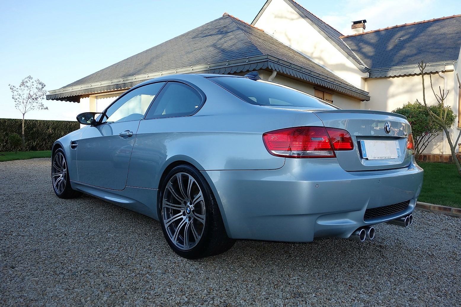

Et voilà le résultat, une fois terminée ;) Un beau programme sur cette ///M :
Prélavage au Foam lance, lavage avec shampoing spécifique, démontage et nettoyage des quatre jantes inter. et exter. Bilberry et Gyeon, nettoyage des passages de roue APC Meguiar's 2:10, décontamination totale de la carrosserie clay et lub Gyeon, dégoudronage, décontaminant ferreux Gyeon, polissage des canules d'échappement, nettoyage de la baie moteur Alchimy, wetsanding localisés au 2500 et 3000, polissage complet dont ouvrants et feux au 300, puis 400, puis 2500 et lustrage au 4500 Menzerna avec Pad Lake Country et Rupes.
Degraissage Eraser Carpro, et mise en cire deux couches de Wolfgang Fusion, polymérisation de 24H entre chaque couche. Pour finir, polissage des vitres et application d'un traitement de protection Fictech, nettoyage des plastiques et dressing des pneus.
Pour l’intérieur, nettoyage des moquettes et tapis, nettoyage complet du cuir et soin, nettoyage tdb, plastiques et grilles d'aération.

La classe totale, elle est magnifique... :love:
Vivement mercredi que je vienne la chercher !!! :nickel10:

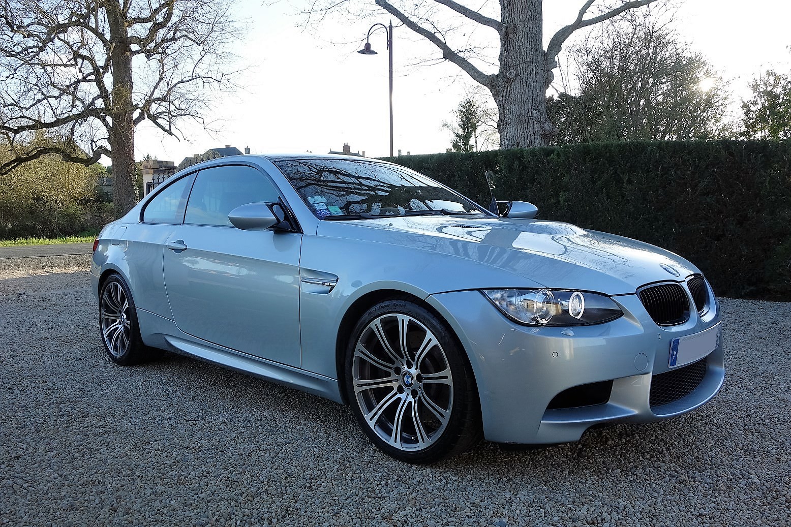

Après une E46 et une E92 voici une magnifique E36 de 1996 Techno violet, avec intérieur hellgrau... Les signes du temps vont disparaître dans quelques jours ;)
:nickel8:

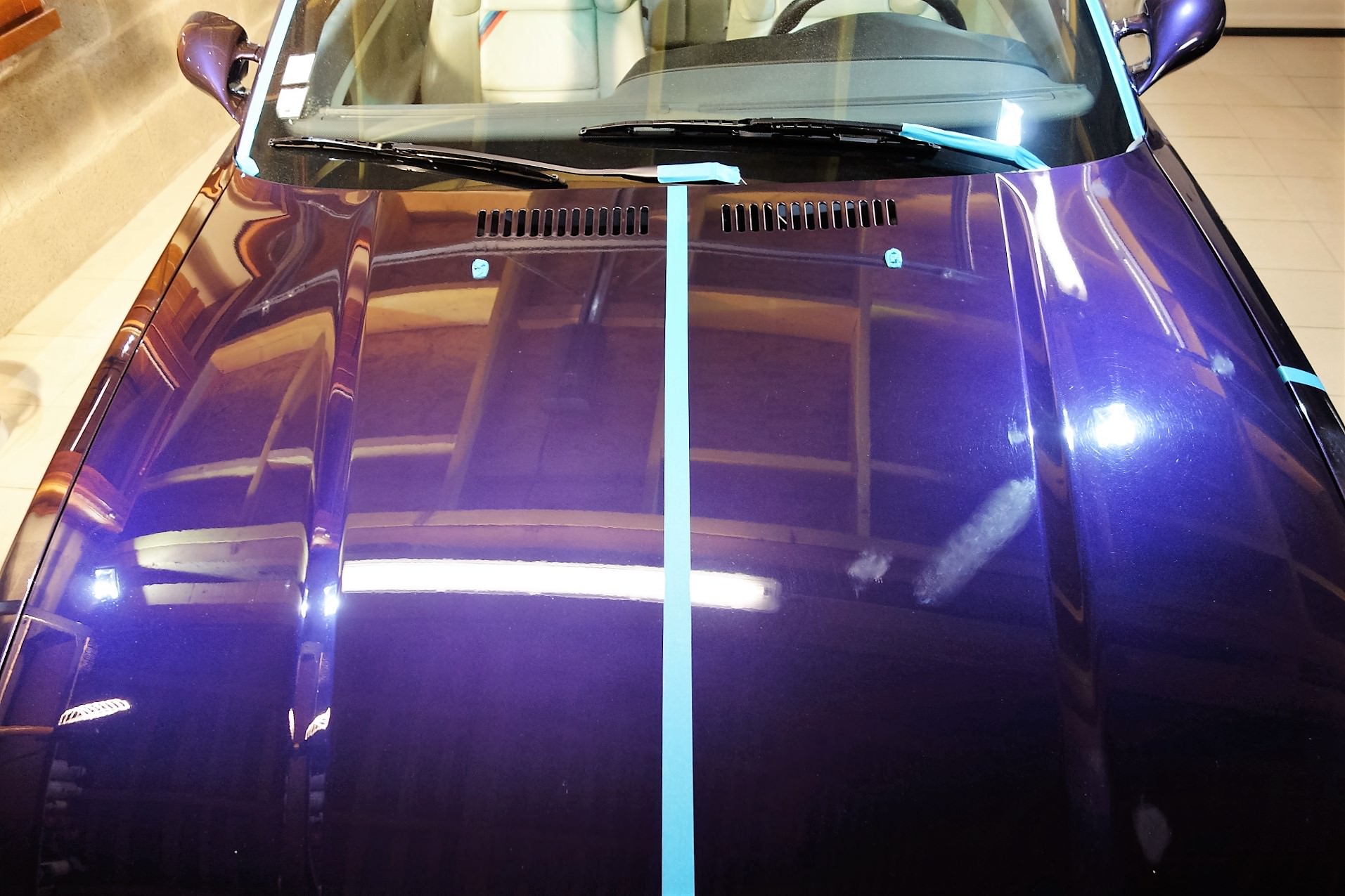

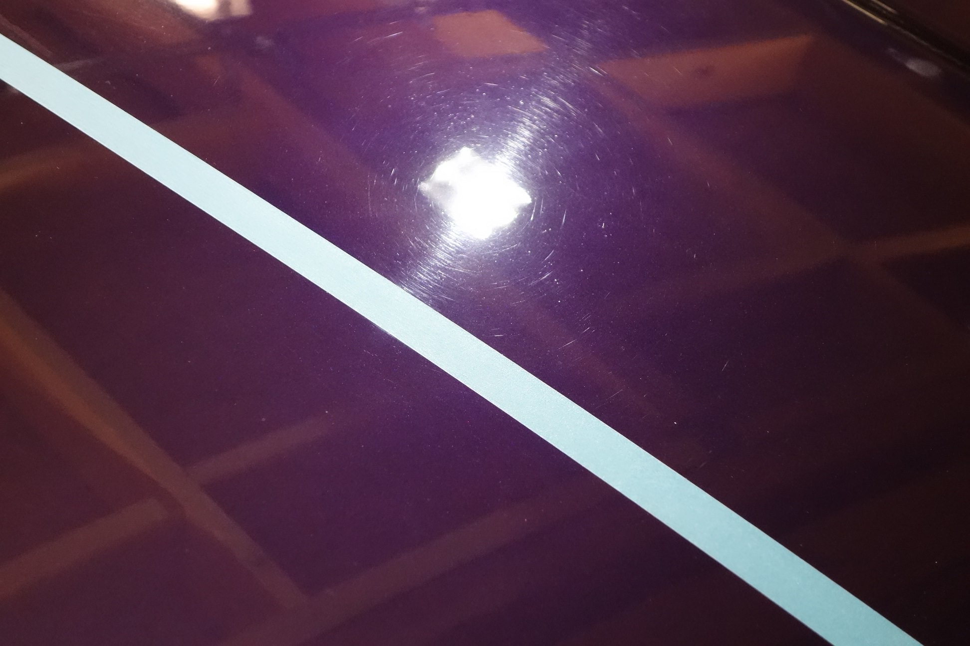

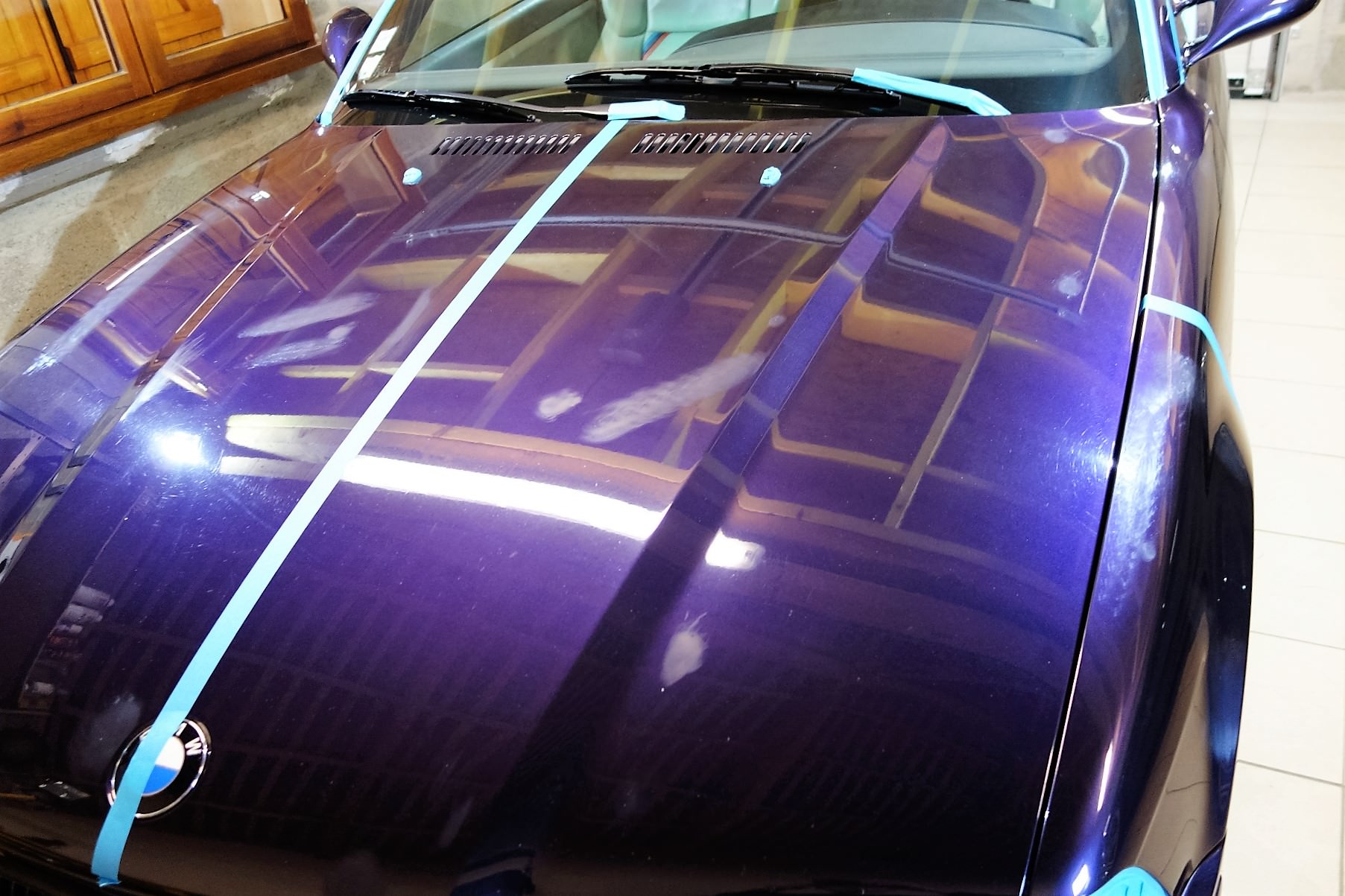

Début des hostilités... Swirl et micro-rayures en pagailles ! Wetsanding au 3000, puis cut 300 Menserna et Nano polish G-Technic ;) Une passe sur le côté droit avec Pad Lake Country jaune. Je sens que la suite va envoyer du bois :lover:

là comme tu dit ca va envoyer, il y'en a un paquet, de rayures
