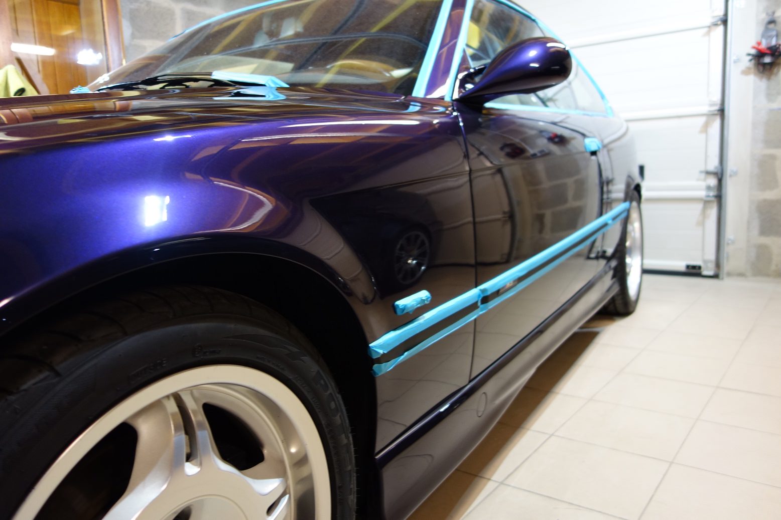

  • Detailing de fin d'année sur une M5 E39 ph2 avec pas mal de taf pour la rendre plus présentable.. C'est pas parfait mais cela lui a redonné un peu de lustre. Elle en avait bien besoin.  Deux
  • Maxlamenace
    Maxlamenace
    Gros travail de polissage ok, passage au cleaner ok, passage de la cire ok, ... Ce Mysticblau est magnifique
  • Maxlamenace
    Maxlamenace
    Et voilà le résultat, une fois terminée  Un beau programme sur cette ///M : Prélavage au Foam lance, lavage avec shampoing spécifique, démontage et nettoyage des quatre jantes inter. et exter. Bilbe

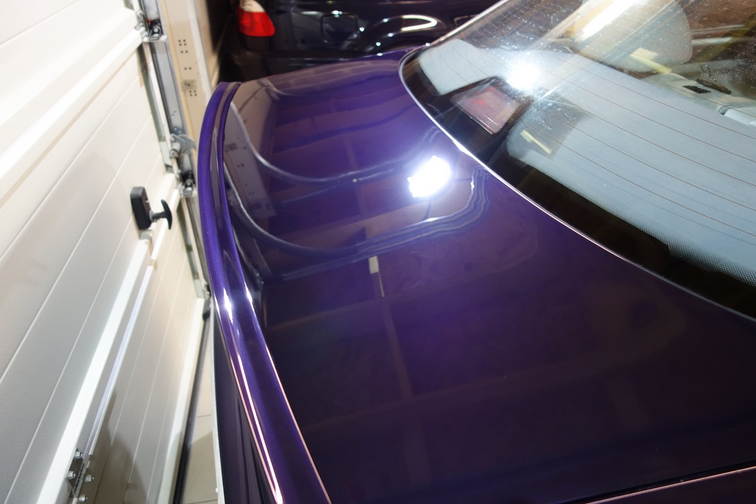

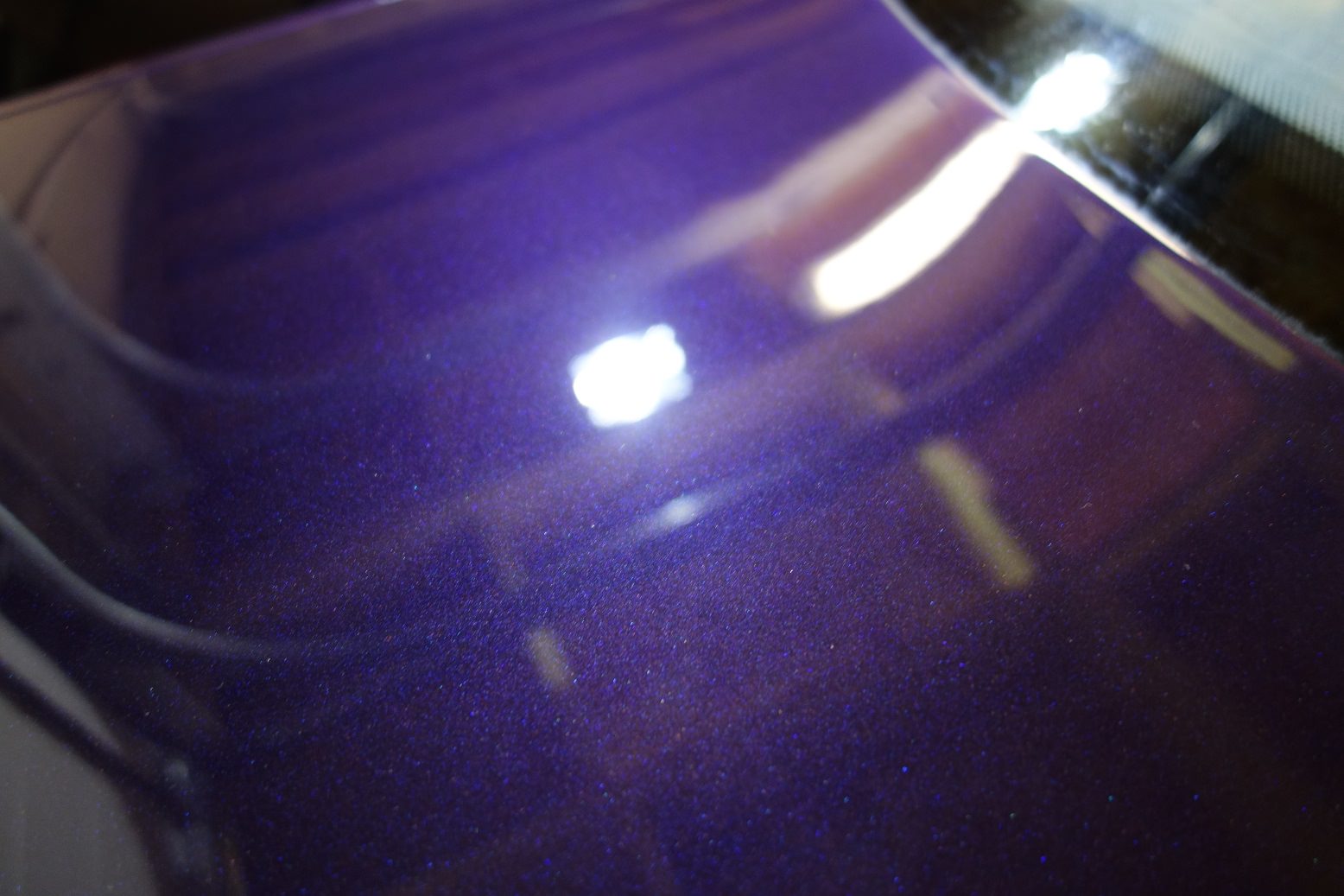

Patience, patience... 80% des défauts sont éliminés, demain passe d'un Polish avec Pad Micro fibre et lustrage ;)

Pour vous faire patienter, un peu de news ;) Correction de 90% des défauts, retouche peinture du capot et des rétroviseurs... La malle arrière ma donné du fil à retordre ! Bon là, c'est repos ! Reste le dégraissage, la mise en cire et le finish. Puis passage à l’intérieur...
