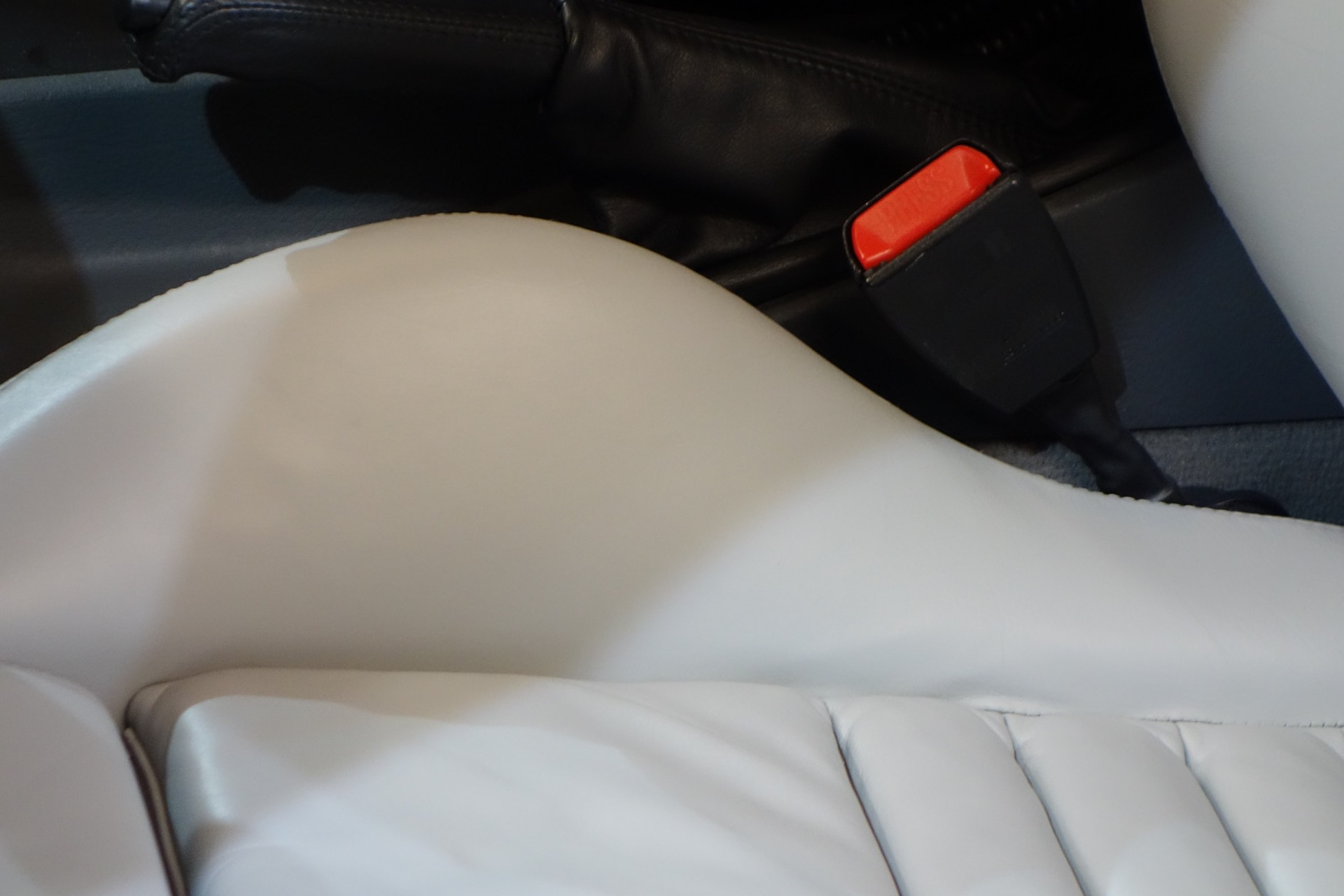

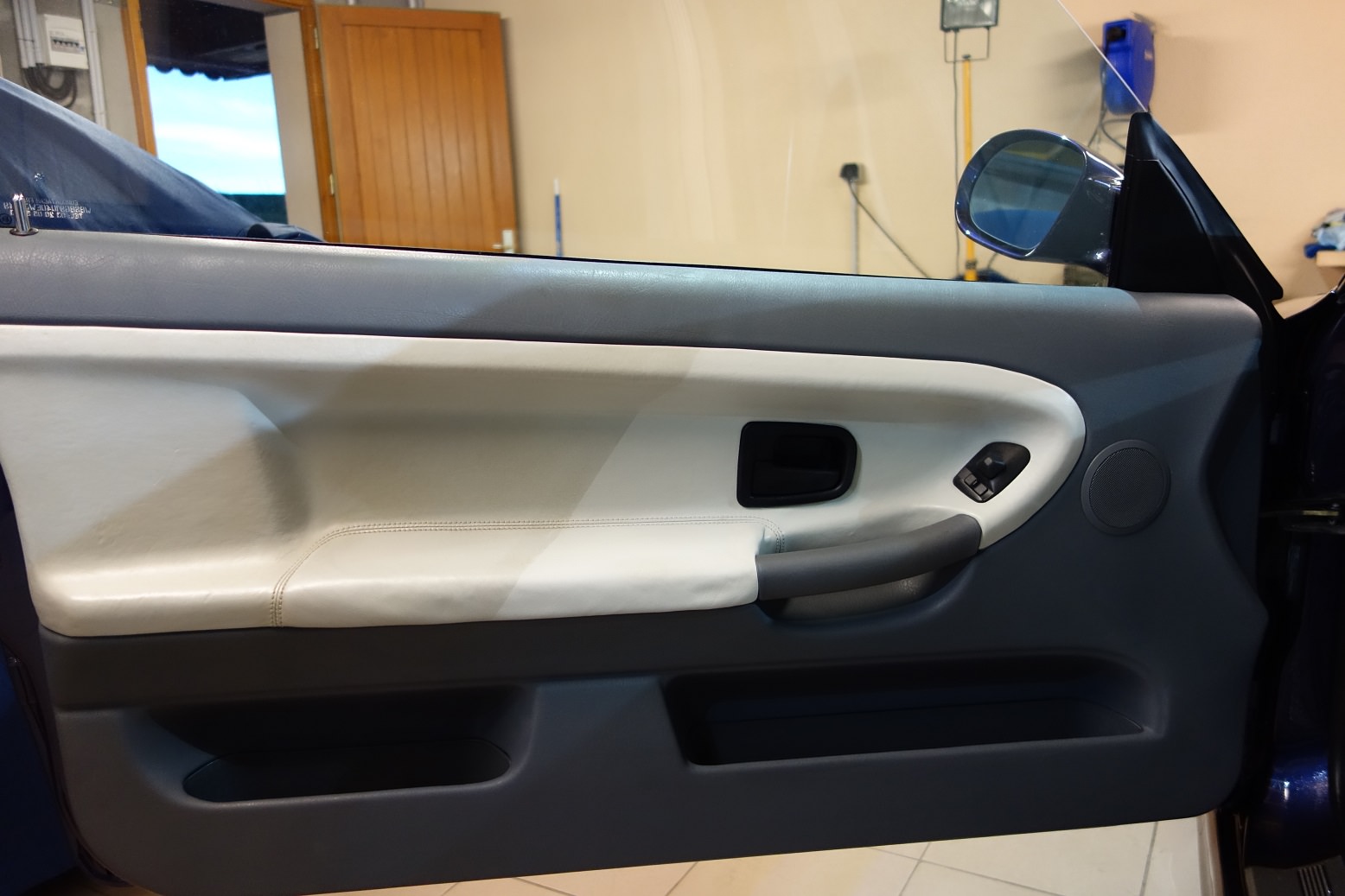

Petit 50/50 de la porte intérieure conducteur, il va y avoir du boulot ;) pour rattraper ce beau cuir hellgrau...
Purée mais ya du boulot sur celle la ! Colourlook pour les cuirs ?
à l’instant, Biba16 a dit :

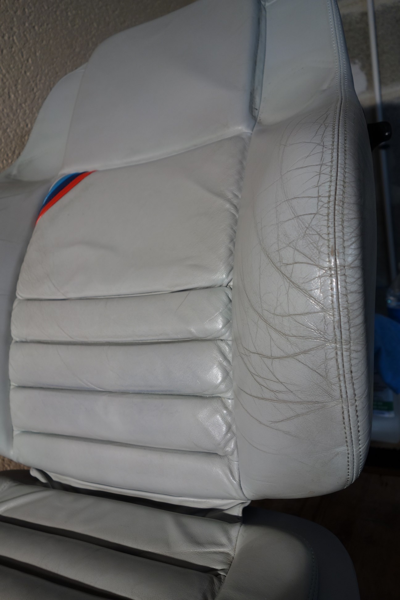

Oui, un paquet de boulot ;) J'ai juste passé un coup de Meguiar's APC dilué 1:10... le résultat est parlant ! Demain démontage des sièges et j'attaque... Passage à l'APC et nettoyant colorlock, puis nettoyage à l'essence pour cuir, teinte sur mesure et scellement ;)

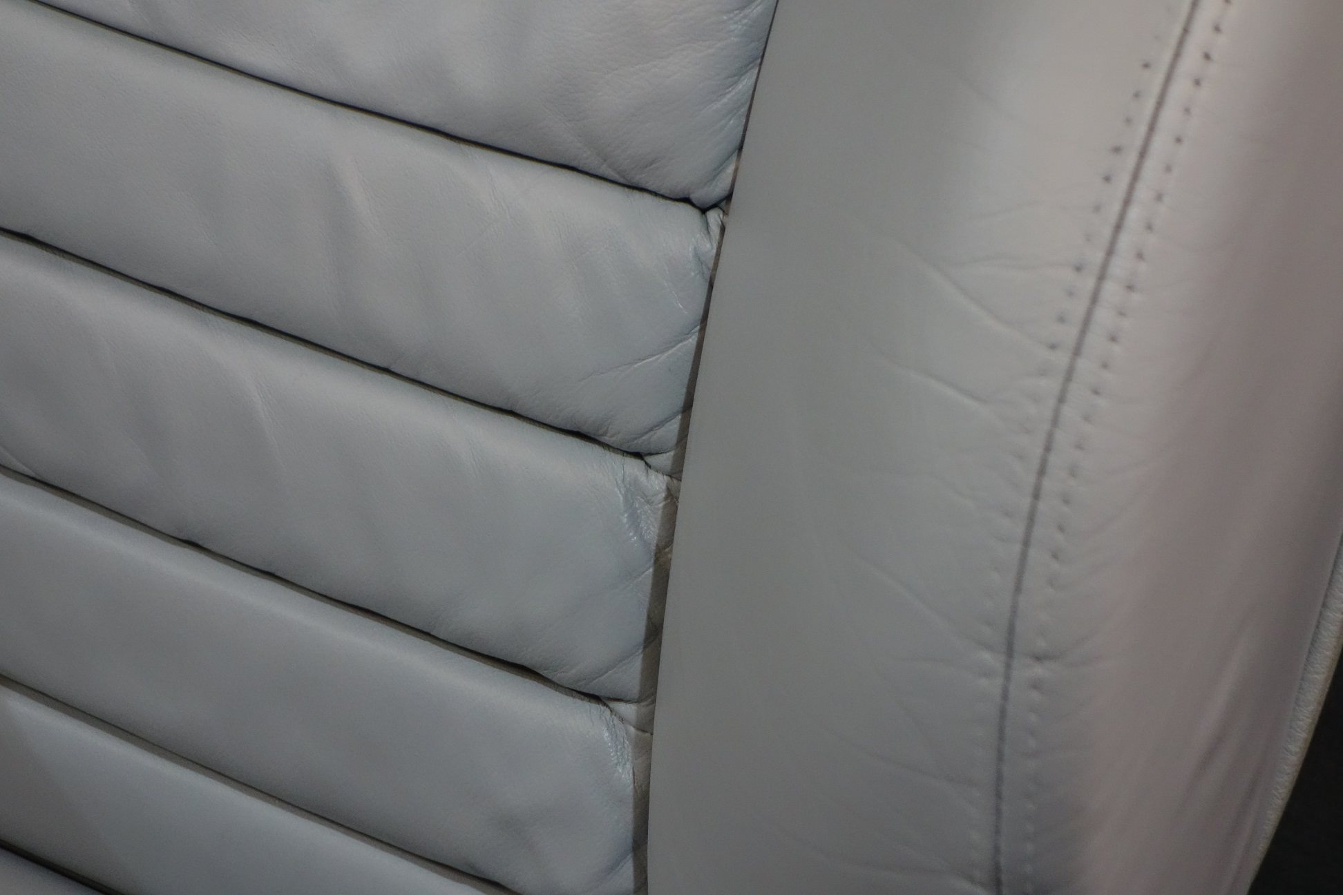

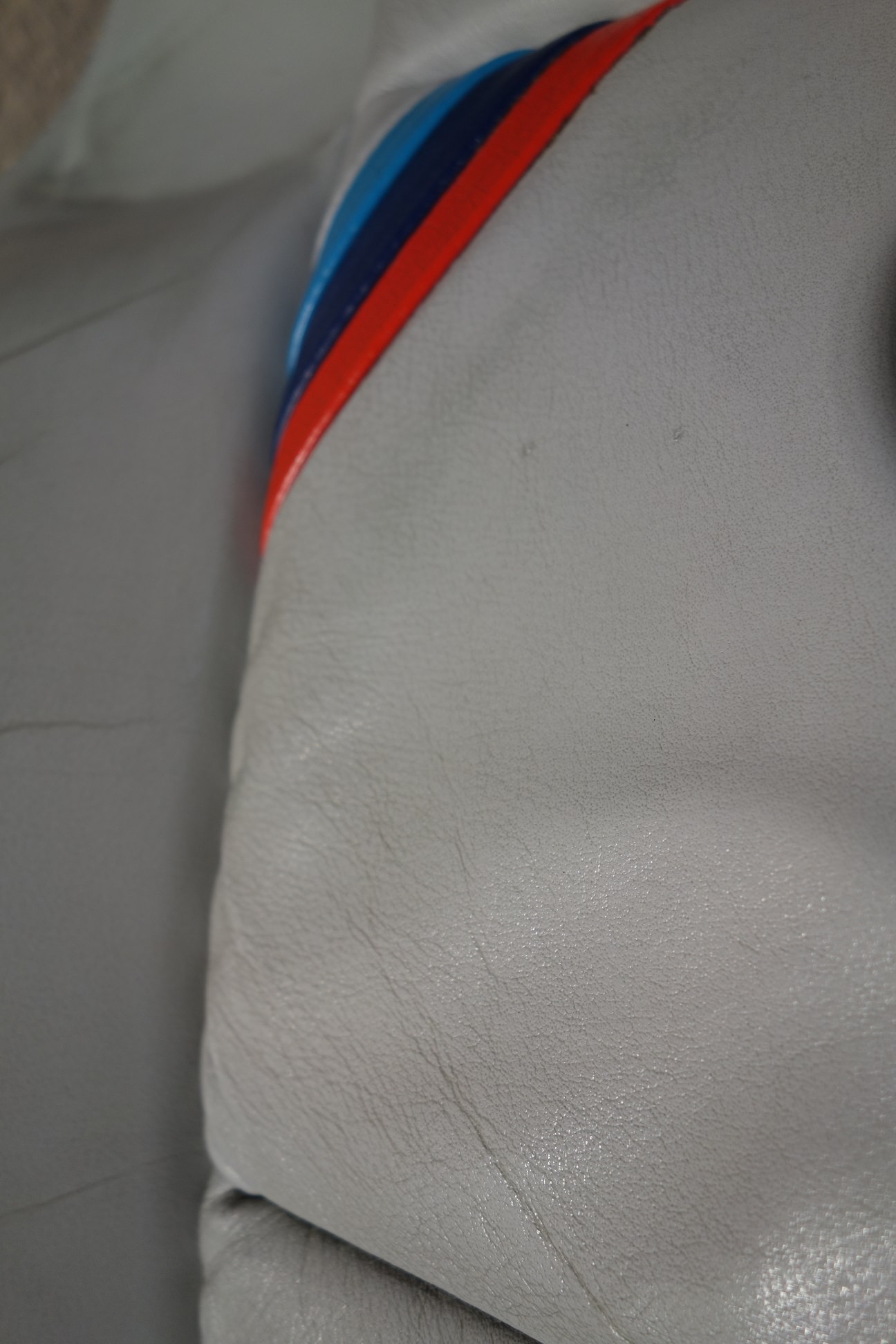

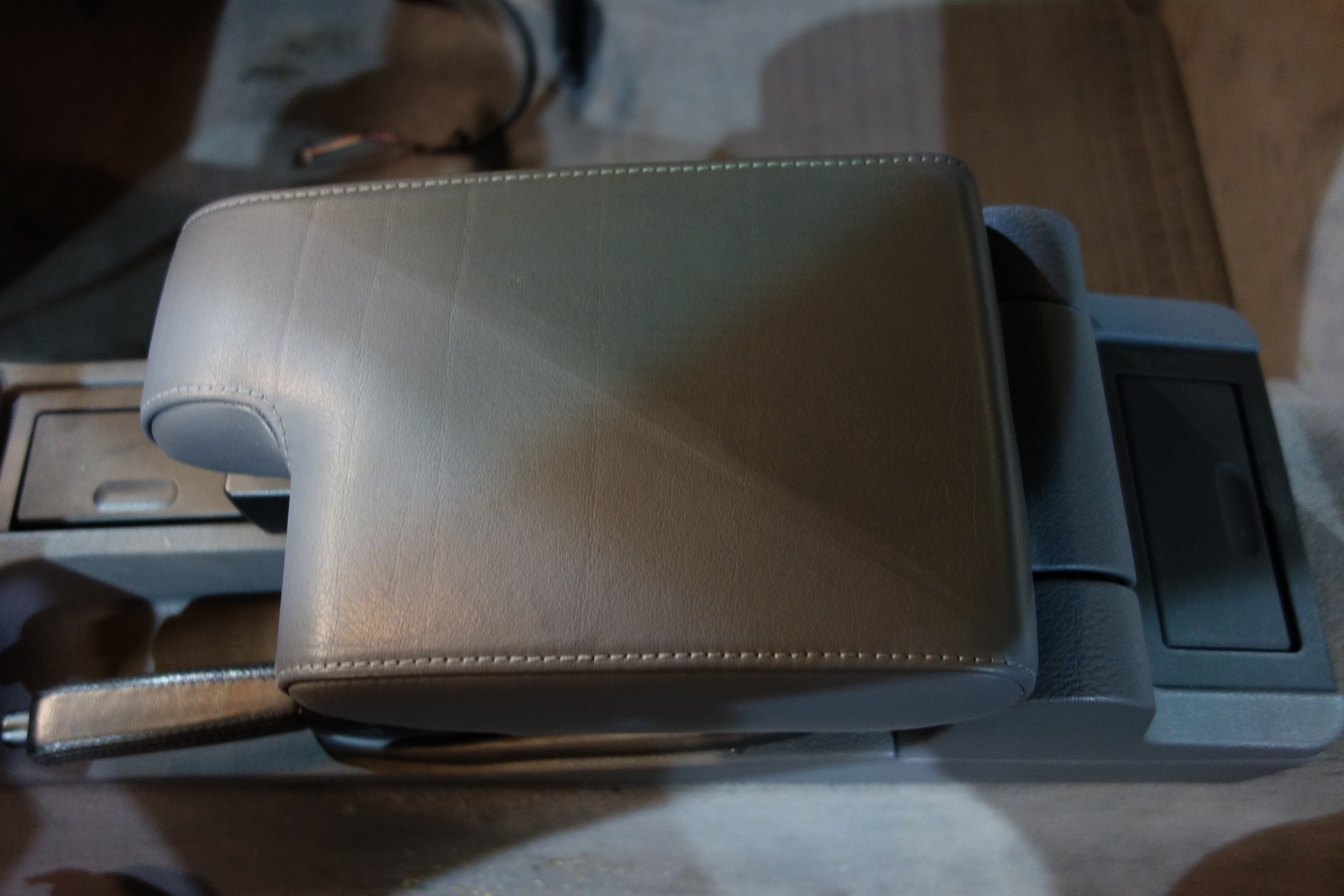

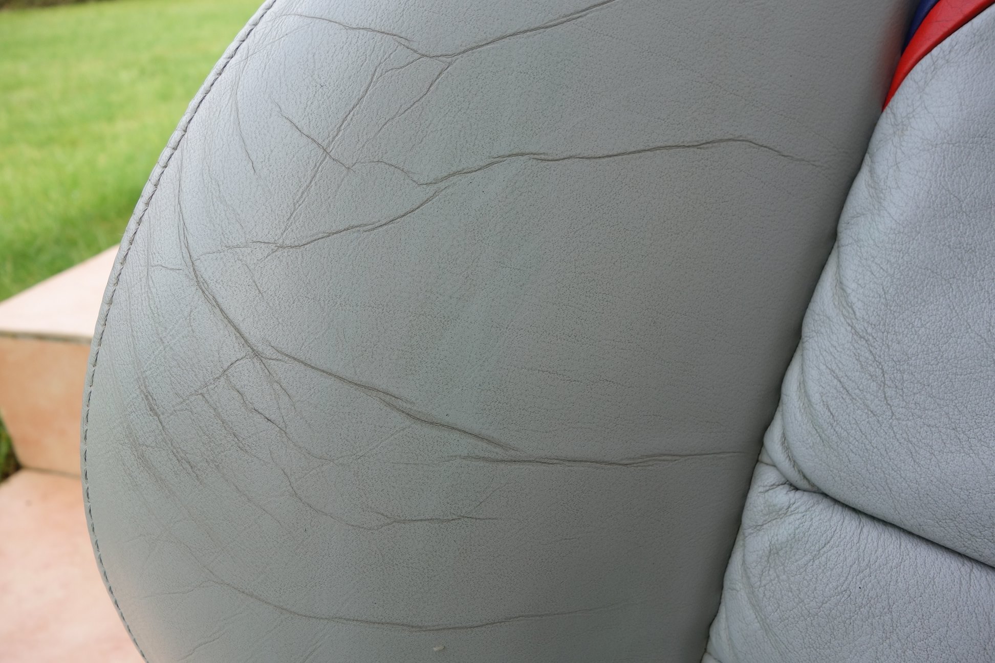

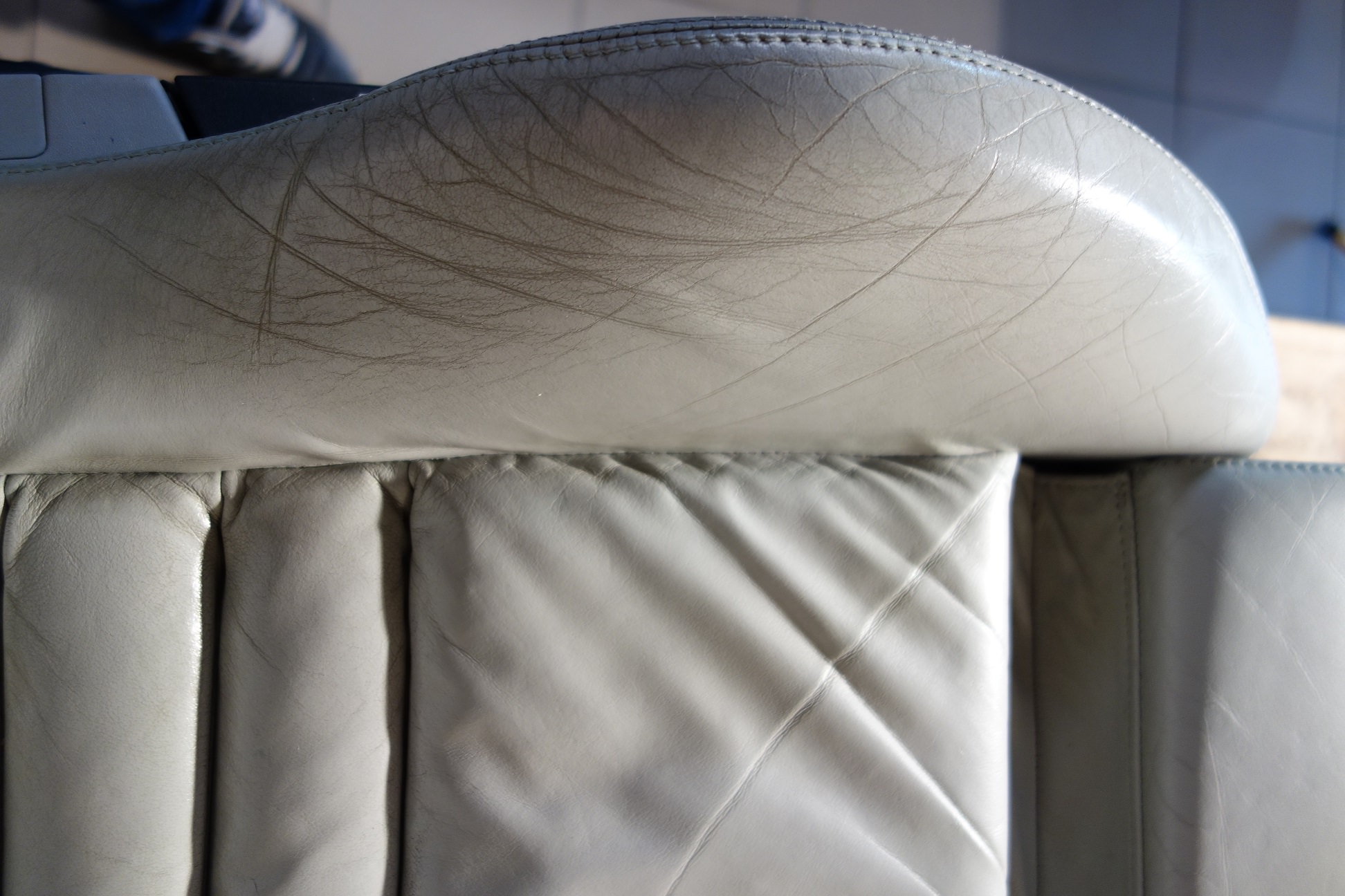

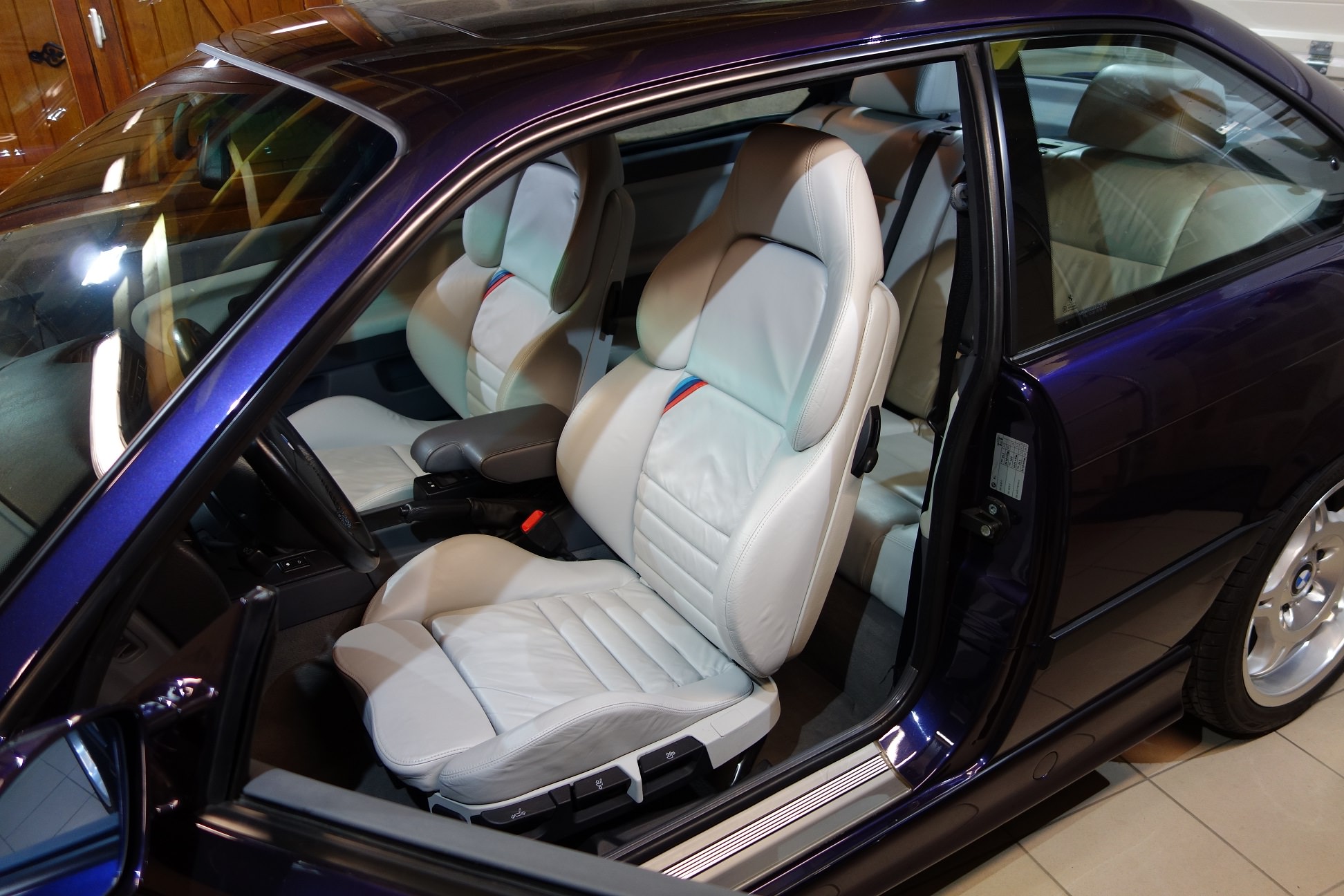

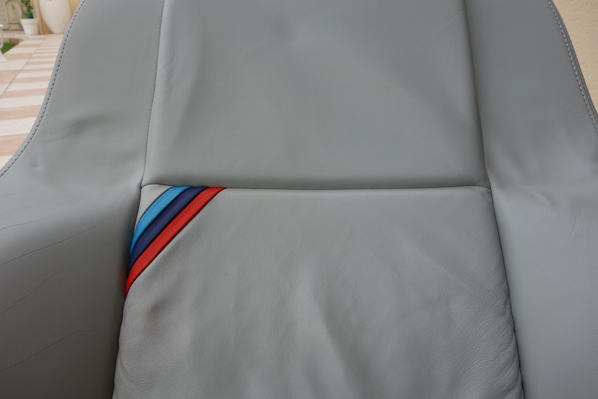

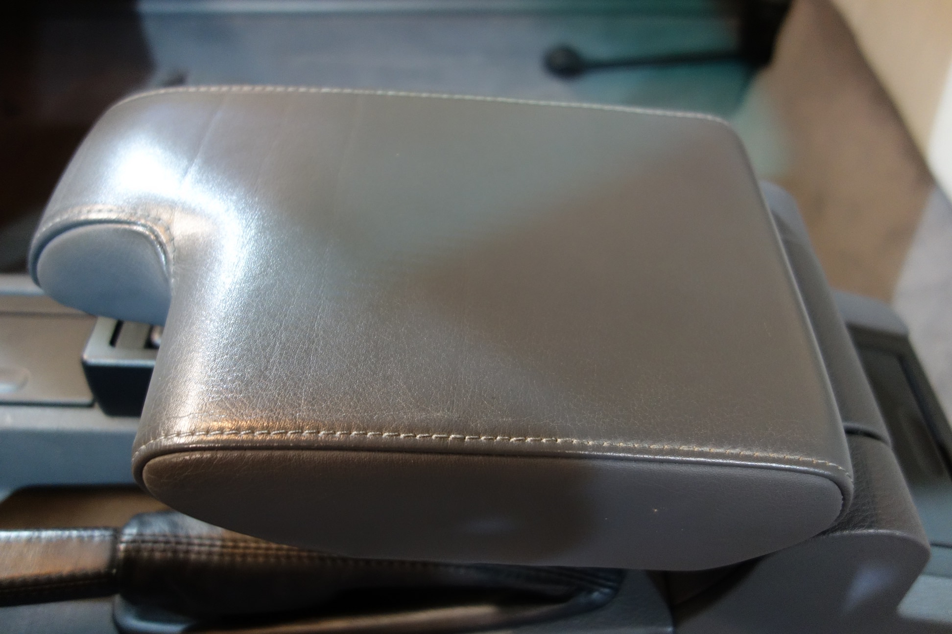

Voila le cuir est fini ;) Gros, gros nettoyage sur cette teinte Hellgrau plutôt salissante... APC Meguiar's 1:10, puis nettoyant Colorlock, puis nettoyant essence Colrlock, masticage des fissures et petits trou avec cuir liquide et teinte Hellgrau sur-mesure au petit pistolet. Pour finir traitement anti-uv et graisse pour cuir éléphant...
Les signes de vieille crème nourrissante non adapté...
Après nettoyage à l'APC...
Et le rendu final ;)
Les produits non adapté sur le cuir...
petit 50/50...
