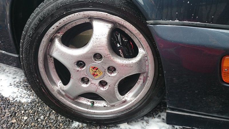

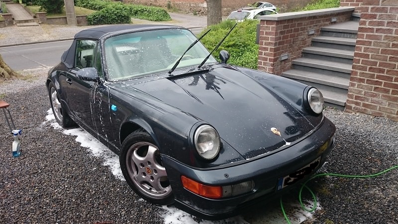

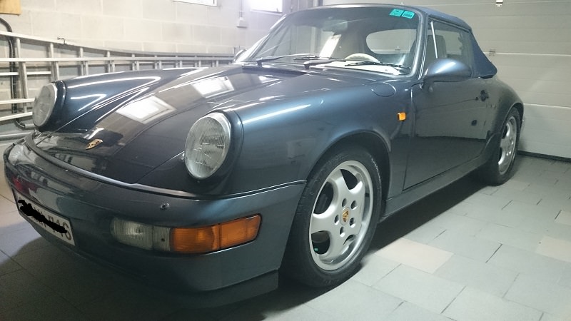

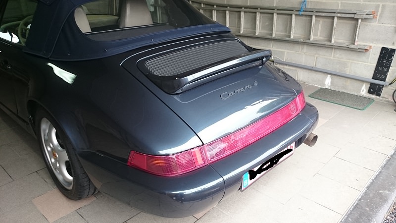

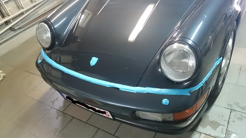

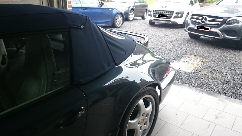

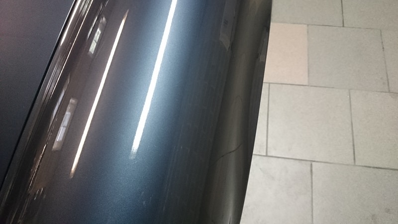

Voici le boulot du dimanche, vraiment désolé pour la qualité des photos. La capote était bien masquée également, pas tant de photo que ça (pas le temps, ou... "le temps c'est de l'argent", si vous préférez)
Le véhicule était lavé de manière tout à fait basique et traditionnelle (seau + éponge + savon :-)) et ce depuis..., le propriétaire est donc très heureux de mon boulot (voiture de 1990). Les photos ne parlent pas, pas de retouche, passée en 800*450, qualité téléphone.... Quand vous voyez des "taches", ce sont des coups, éclats. J'ai viré 90% des MR, et atténué les 10 derniers %.
Ca brille de mille feux, elle a pris 15 ans de moins mamy mais ça ne se voit pas en photo on ne dirait pas :-(.
Juste l'extérieur : Prélavage, lavage, décontamination, Menzerna 400/2200 + 3800 finition + un bon cleaner et 2 couches de DODO, imperméabilisant capote, jantes, pneus.
Modifié par mikidrooki2
Bien joué Miki ;) Si tu as besoin, pour la finition les phares avant et arrière se retirent facilement...

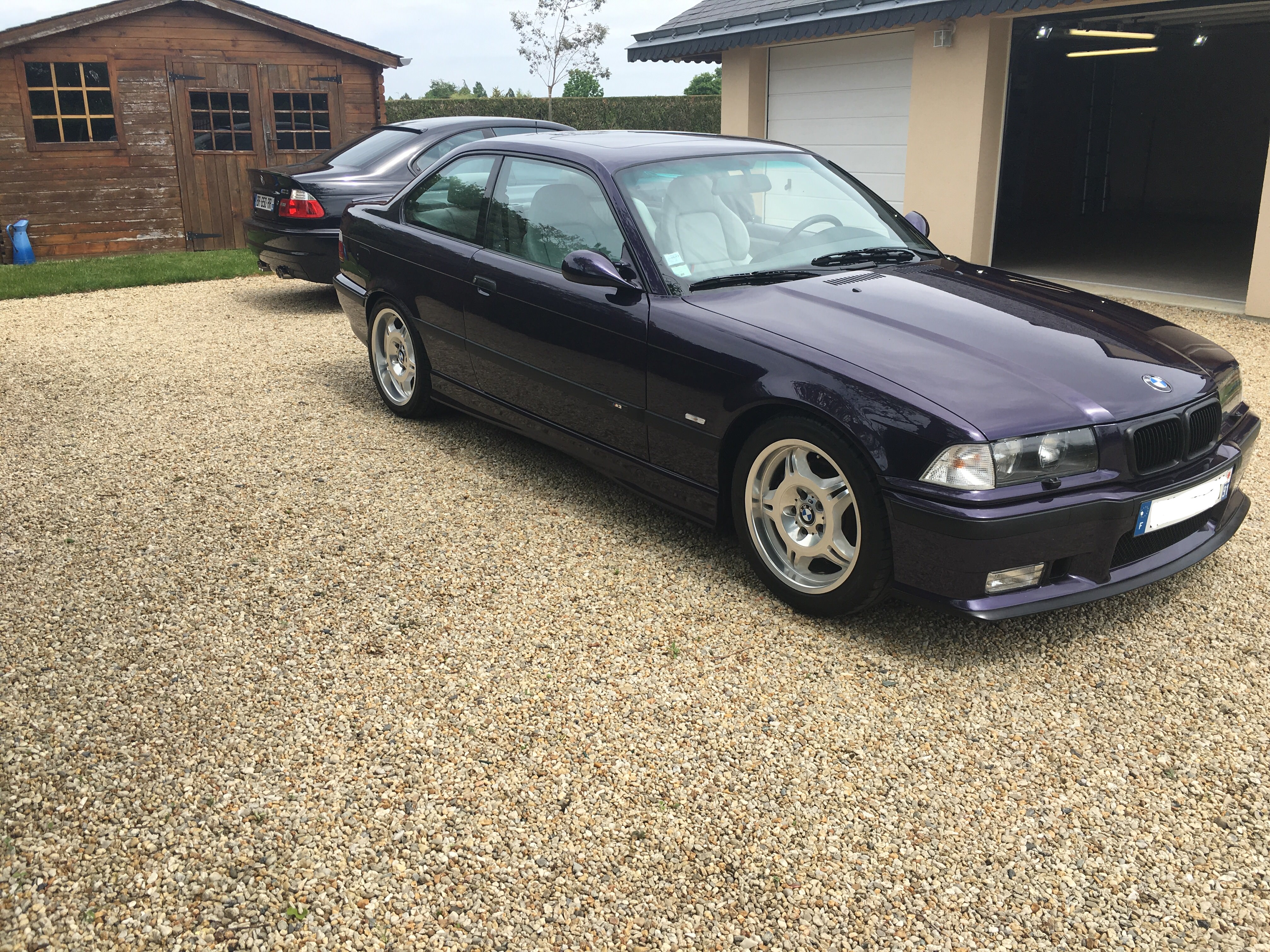

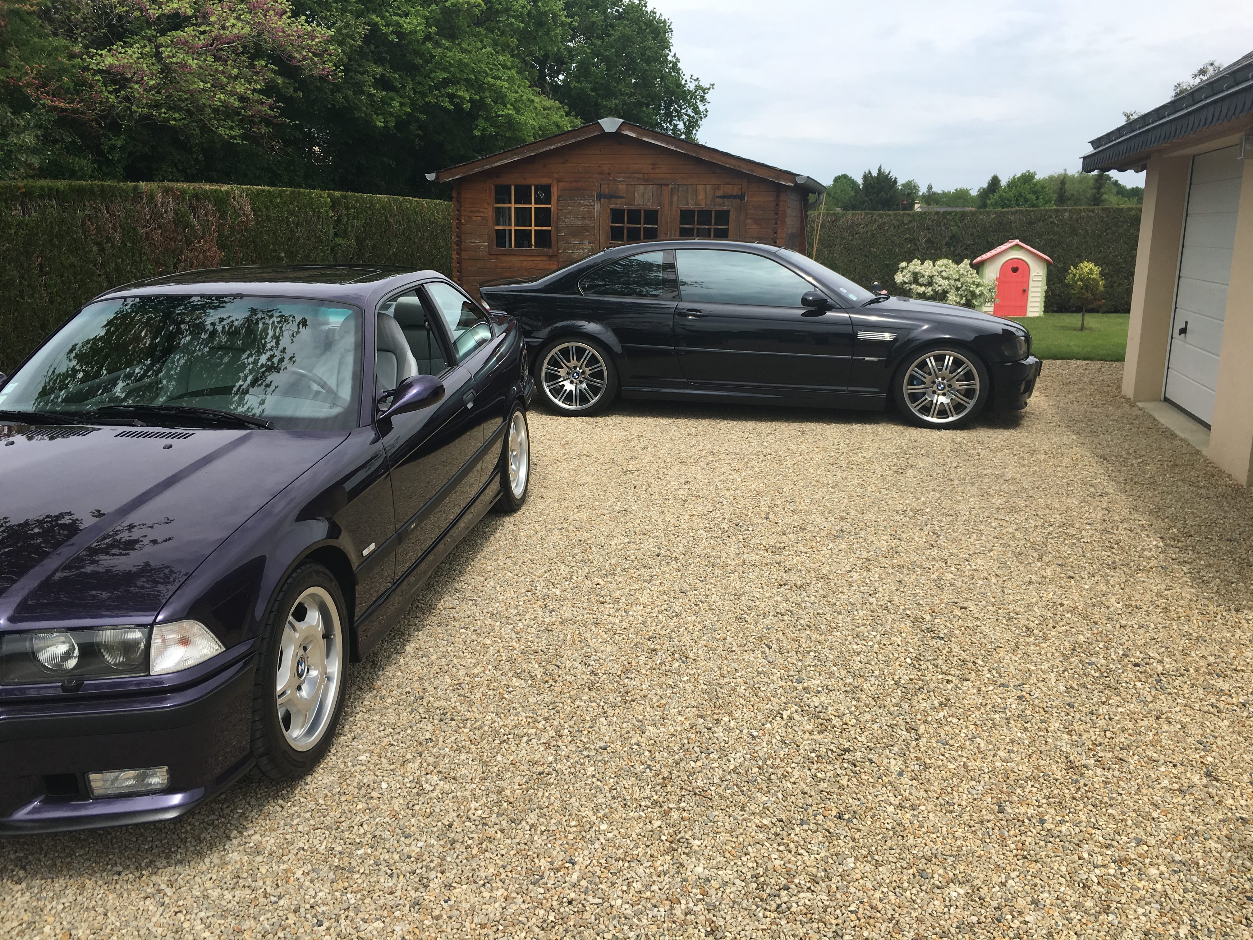

Je prends enfin le temps de faire un petit retour sur le travail effectué par Maxime sur ma E36.
Donc après plusieurs échangent avec Maxime pour le detailing, il m'a proposé plusieurs dates à ma convenance et selon ses disponibilités où il fait toujours en sorte d'être arrangeant dans la mesure du possible. D'ailleurs un super truc qui m'a bien aidé j'ai pu lui déposer ma voiture et faire le retour en train et vice-versa car étant situé à 250km de chez lui au départ ce n'était pas évident d'avoir quelqu'un de disponible et vu le prix des billets de train avec Ouigo et la rapidité, mon choix était vite fait.
Donc voiture déposé chez lui et 1ère rencontre avec Maxime, très bonne impression, très bon accueil, on voit qu'il est réellement passionné et qu'il sait de quoi il parle, l'endroit très professionnel et sécurisé où je lui laisse ma M/// en toute confiance.
3 semaines plus tard, trop hâte de voir le travail de Maxime sur ma M/// et op retour en train pour la récupérer. Maxime me récupère à la gare comme convenu, direction chez lui. Et là au même où je l'avais garée, je la retrouve presque aussi belle que sortie de concession 20 ans en arrière, le travail effectué sur la voiture est vraiment de très haute qualité, rien à redire tout était parfait aussi bien à l'extérieur qu'à l'intérieur, plus aucunes micro-rayures et les traces du temps ont disparues. La rénovation du cuir est vraiment incroyable, la peinture extérieur est éclatante, brillante, fait ressortir ce magnifique technoviolet de cette M///.
Maxime n'est pas avare de conseil, il m'a donné pleins d'astuces et le noms des produits à utiliser pour faire durer dans le temps la protection mise sur la voiture.
Voici quelques photos chez Maxime lors des retrouvailles avec la M/// le tout autour d'une petite bière.
