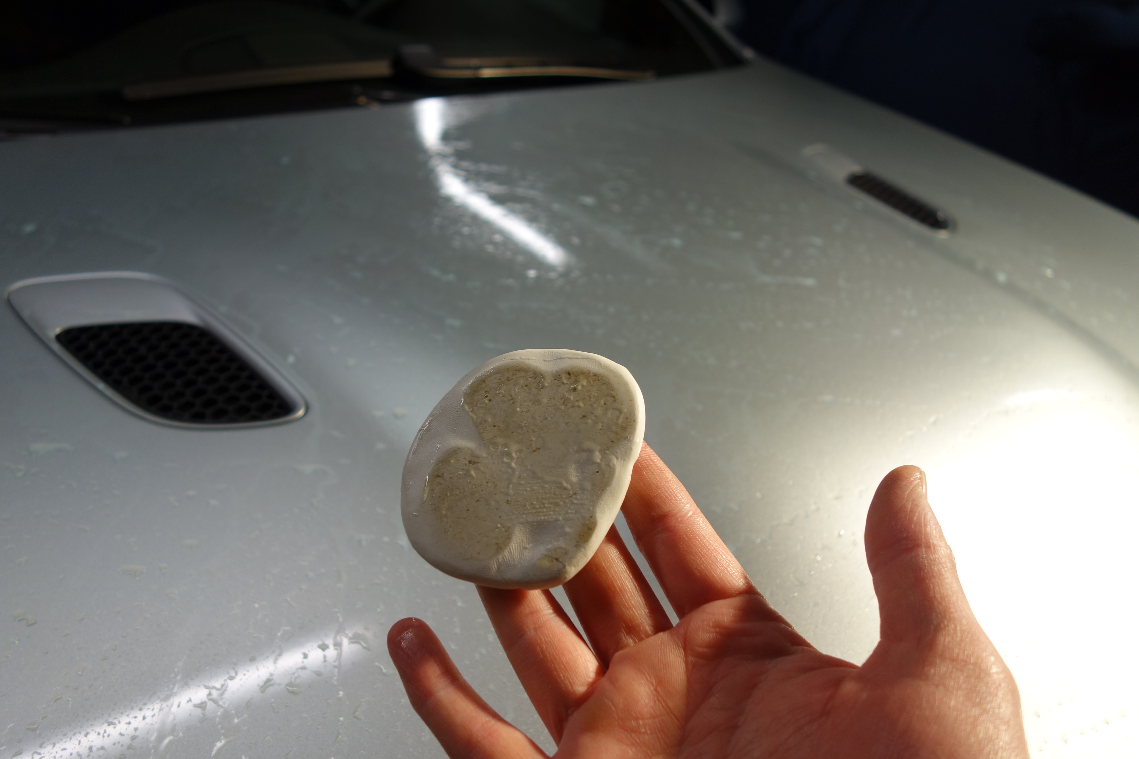

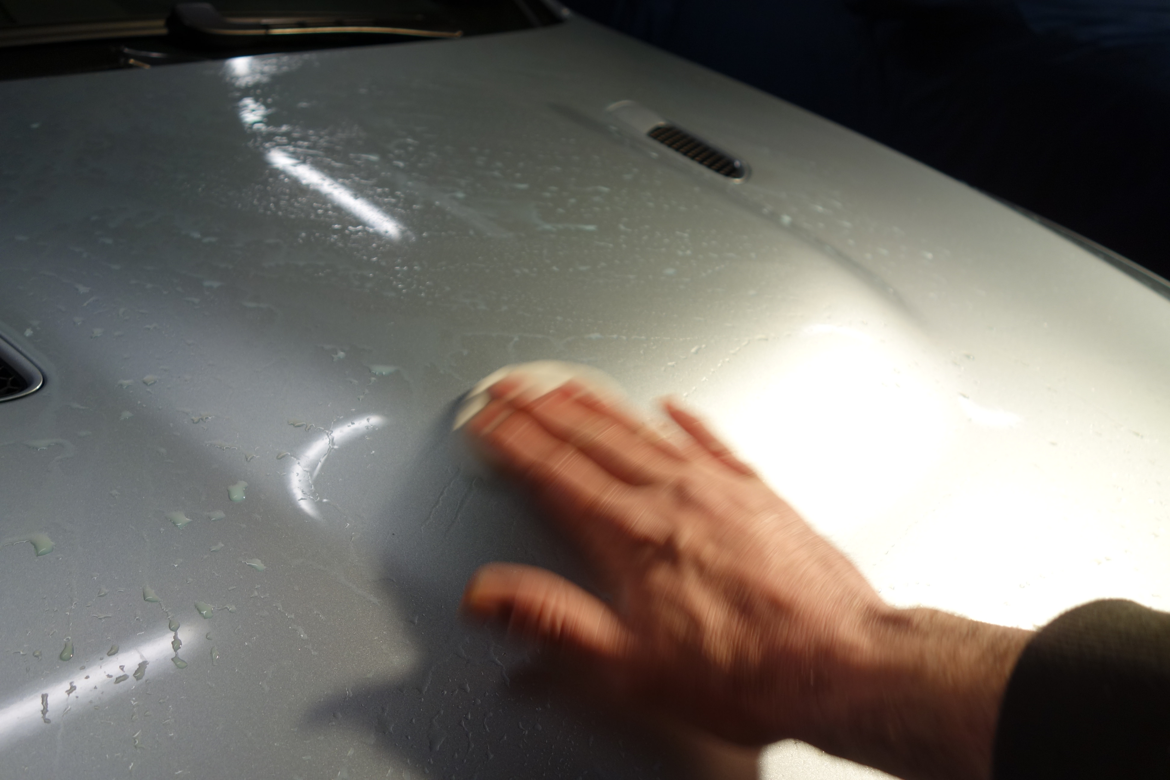

j'ai commencé la décontamination de ma M cet après midi avec le kit GYEON ça enlève super bien le goudron puis au touché on voit vraiment la différence avec les partie qui n'ont pas était décontaminé
c'est tout lisse alors qu'avant c'est rugueux
je lubrifie bien mais j'ai peur de faire des micro rayures avec la gomme
est-ce qu'il y a des geste à faire ou à ne pas faire afin d'éviter d’abîmer la carroserie
 je me suis servie de ce tuto je viens de le revoir et je viens de m'apercevoir que j'avais oublié de lubrifié la clay c'est grave ?:-( j'ai fait que l'aile avant encore

Ne te tracasse pas outre mesure, tant que c'est lubrifié ça ira. Lubrifier la clay avant usage (si c'est ce que tu entends par "lubrifier la clay") te permet de la rendre un peu plus malleable, en tout cas la mienne :-)

Non ne t'inquiète pas la gomme ne fera pas de micro-rayures, sauf si tu ne lubrifies pas assez... Perso, j'asperge de lub, sur un carré de 50 cm x 50 cm puis avec la clay je fais des petits mouvements de branlette :mrgreen: L'idéal étant de faire une passe avec un polish, suite à la décontamination.
