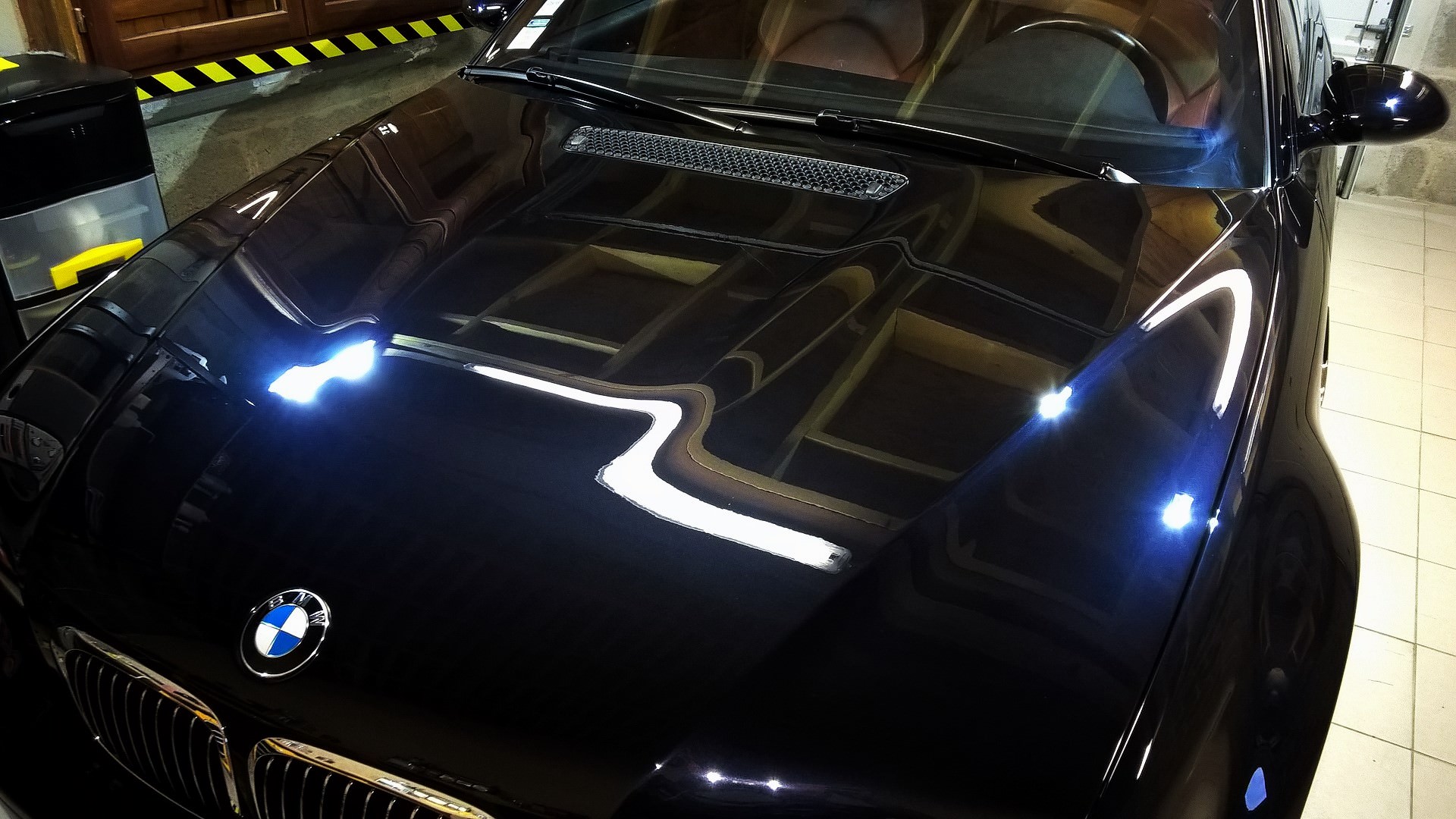

  • Detailing de fin d'année sur une M5 E39 ph2 avec pas mal de taf pour la rendre plus présentable.. C'est pas parfait mais cela lui a redonné un peu de lustre. Elle en avait bien besoin.  Deux

    Gros travail de polissage ok, passage au cleaner ok, passage de la cire ok, ... Ce Mysticblau est magnifique

    Et voilà le résultat, une fois terminée  Un beau programme sur cette ///M : Prélavage au Foam lance, lavage avec shampoing spécifique, démontage et nettoyage des quatre jantes inter. et exter. Bilbe

Showroom ce weekend, donc objectif miroir, avec traitement céramique ;)
Waouh! Superbe!! Ca me plairait bien ça, un traitement "miroir" :)

Il y a 2 heures, Maxlamenace a dit :
Super résultat, son museau est parfaitement dessiné, les formes ressortent!!

Quoi te dire, à part qu'on est sur un Poli-lustré... Donc ponçage à l'eau des zones rebelles, puis polissage et lustrage. Pour finir dégraissage et pose du traitement céramique ! Tu comprendras que je ne donnerai pas toute mes astuces ;)

Plus sérieusement, si tu lis tout en passant aussi dans le topic de carrosserie tu auras toutes les info nécessaires. Et surtout au polissage il faut bosser à la lumière artificielle orientée sur la zone de travail, peut importe la nature (led, halogène), pas de lumière naturelle (soleil), qui camoufle trop de micro rayures...il faut aussi faire attention à ne pas traverser le vernis...lol sinon ben c'est mort...
