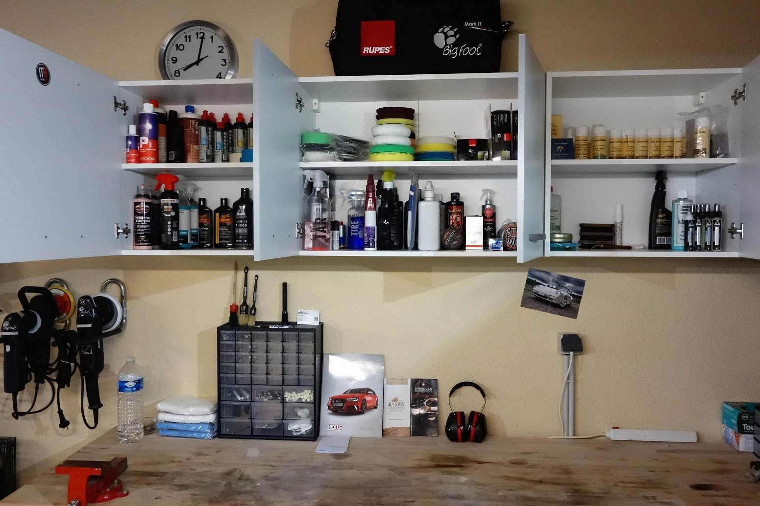

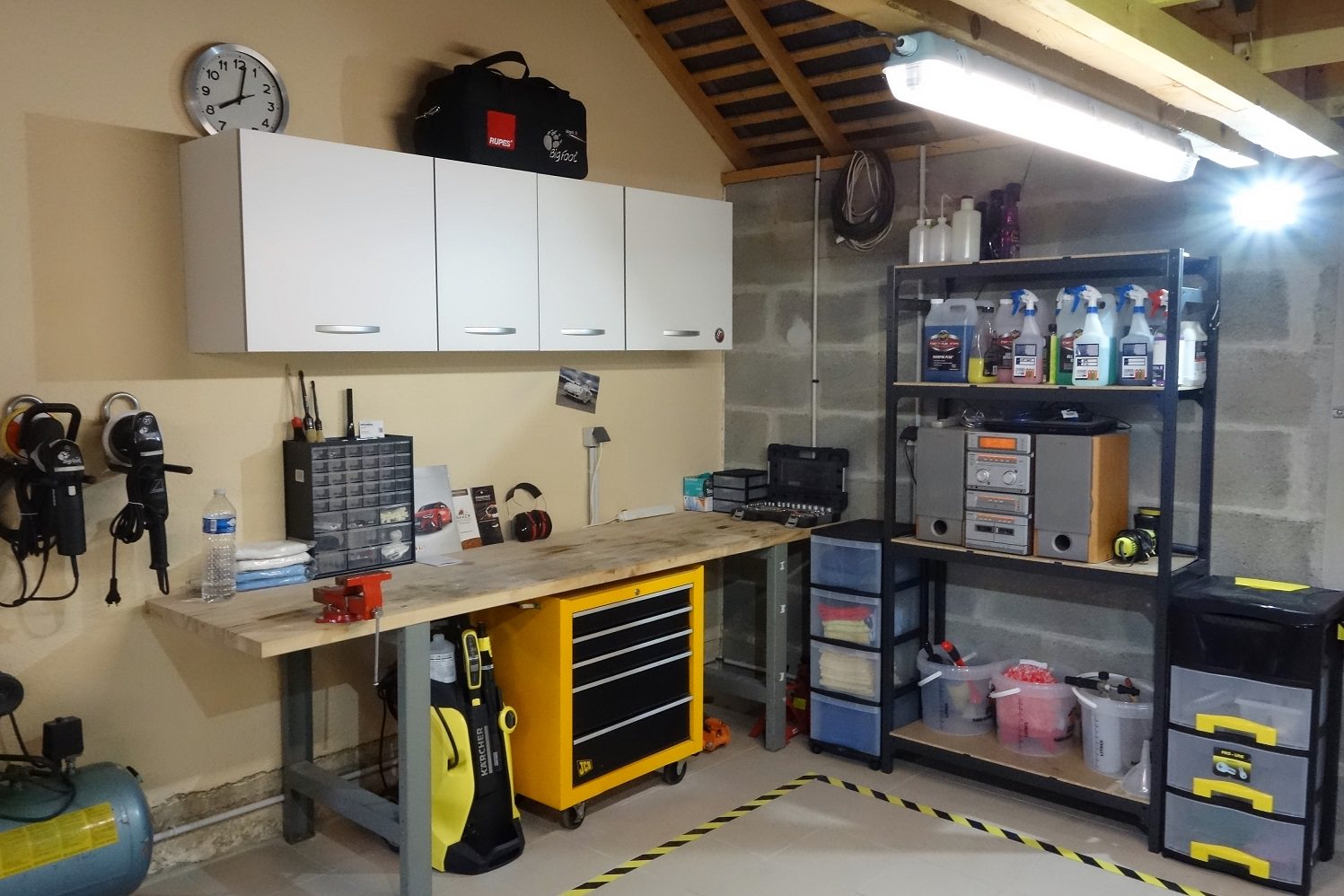

Petit rangement de l'atelier pour la reprise... On redémarre les hostilités par une ///M ;)
Il m'en reste deux à finir...

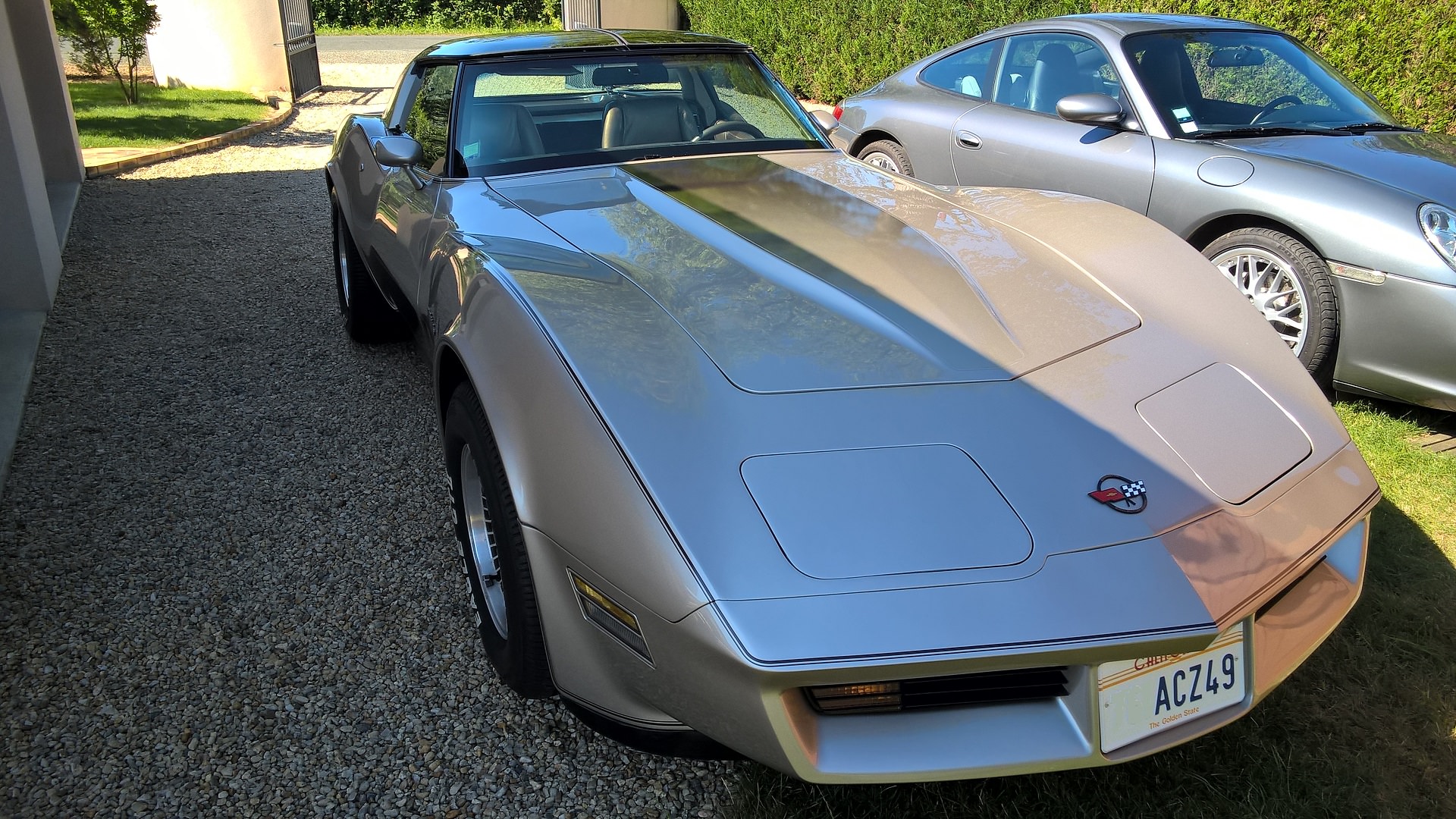

Magnifique ! Les affaires marchent bien, on dirait :nickel8:
magnifique la corvette.
et au passage,sympa ton petit atelier :nickel8:
Merci ;) Le bouche à oreille fonctionne bien...
Il y a 1 heure, tank a dit :
Oui, la Corvette, c'est une tuerie, un bruit de folie, et une impression très spéciale à son volant...
Merci pour l'atelier... Mais il va encore évoluer rapidement, peinture, isolation, déco, bureau, l'objectif étant d'en faire un bloc opératoire ;)
