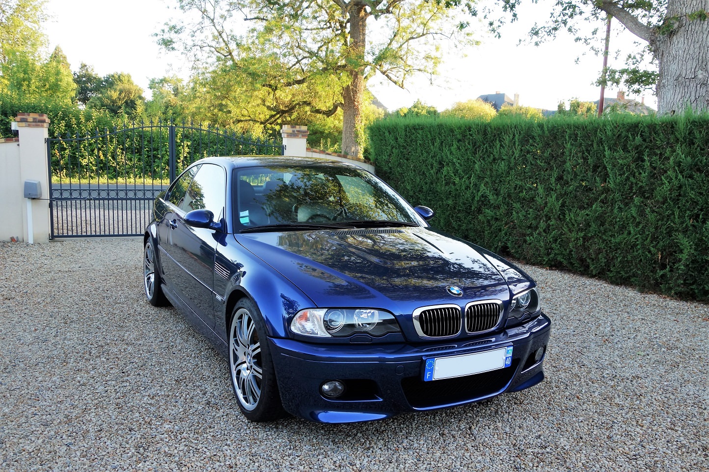

  • Detailing de fin d'année sur une M5 E39 ph2 avec pas mal de taf pour la rendre plus présentable.. C'est pas parfait mais cela lui a redonné un peu de lustre. Elle en avait bien besoin.  Deux
  • Maxlamenace
    Maxlamenace
    Gros travail de polissage ok, passage au cleaner ok, passage de la cire ok, ... Ce Mysticblau est magnifique
  • Maxlamenace
    Maxlamenace
    Et voilà le résultat, une fois terminée  Un beau programme sur cette ///M : Prélavage au Foam lance, lavage avec shampoing spécifique, démontage et nettoyage des quatre jantes inter. et exter. Bilbe

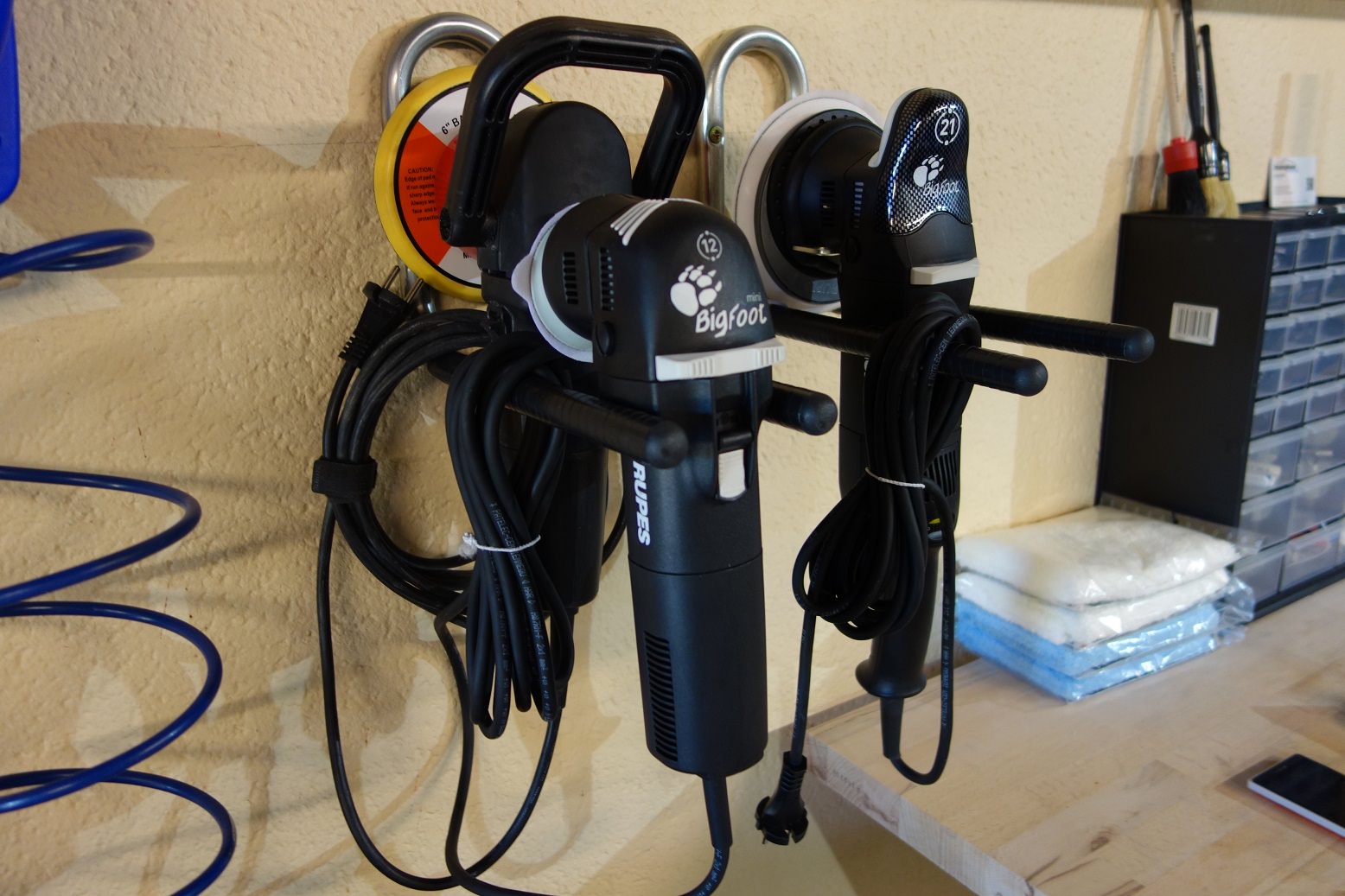

Merci pour l'atelier... Mais il va encore évoluer rapidement, peinture, isolation, déco, bureau, l'objectif étant d'en faire un bloc opératoire ;)
Oui isolé c'est mieux,la première pièce que j'avais isolé quand je commençais la maison c'etais le garage...tu va carreler?
Pas besoin de chauffage l'hiver (pour la meca), tu boss en sweet. Et l'été il fait assez frais pour être à l'aise.

Oui, oui c'est carrelé depuis le début... Je vais isoler entre chevron pour l'étage et placoter en bas ;) Puis peinture basse pression en blanc mat, spot led un peu partout et déco... Pour le chauffage, j'ai un infrarouge pour les traitements céramique, sa devrait faire l'affaire ;)

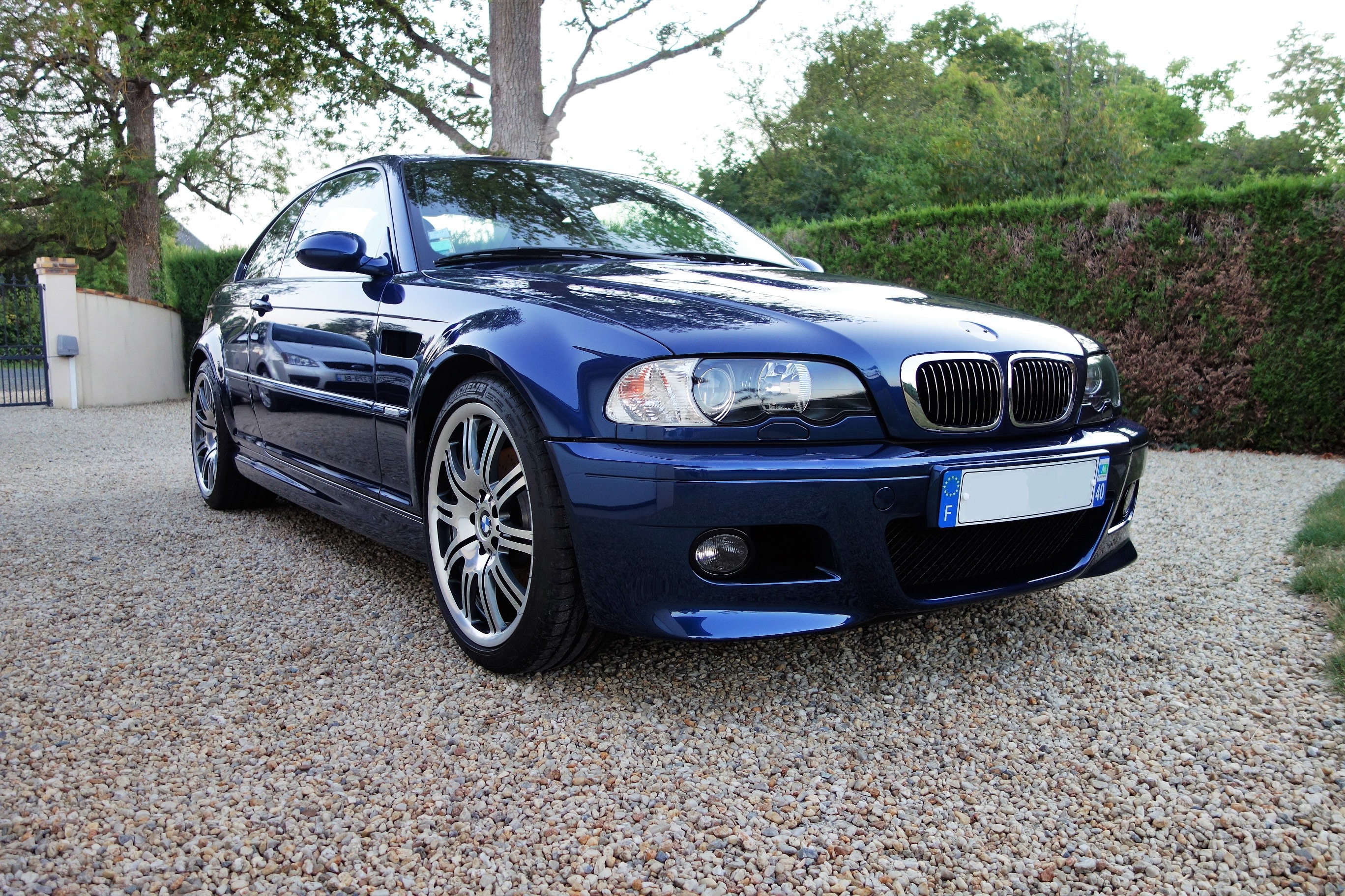

Début des hostilités pour cette belle ///M3 E46 MysticBlau... Prélavage, lavage et elle est présentable ;)
Demain, massage en douceur à la Rupes :)

Detailing sur BMW M3 E46 Mysticblau

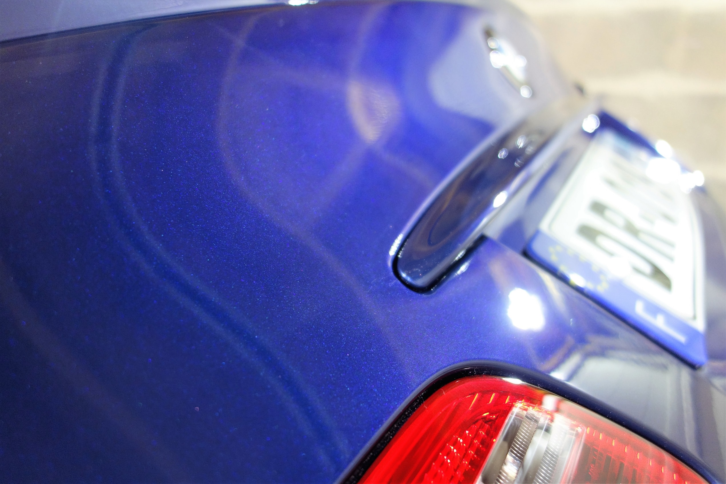

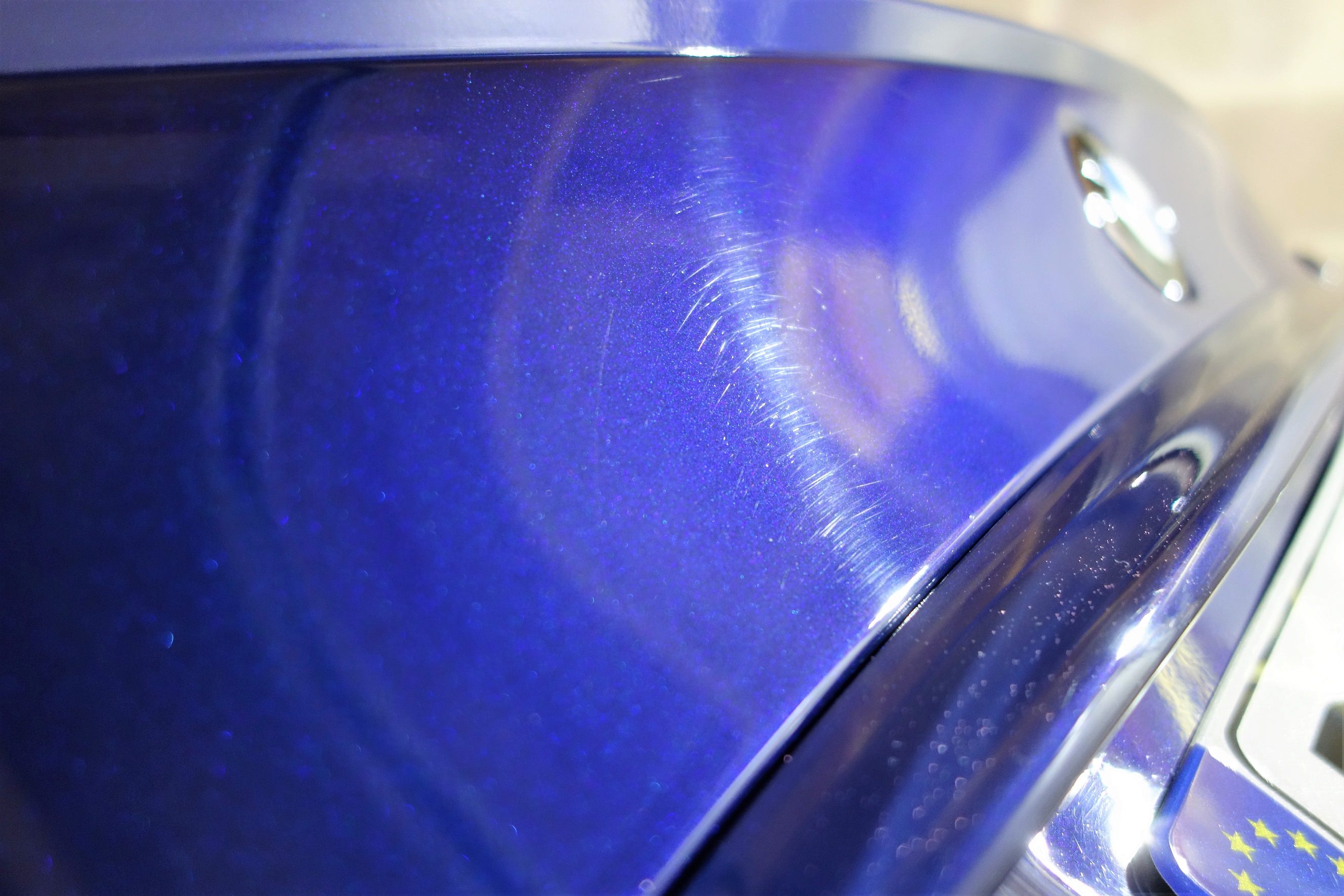

95% des défauts sont supprimés, reste la finition et la protection pour cette belle M3 E46 Mysticblau

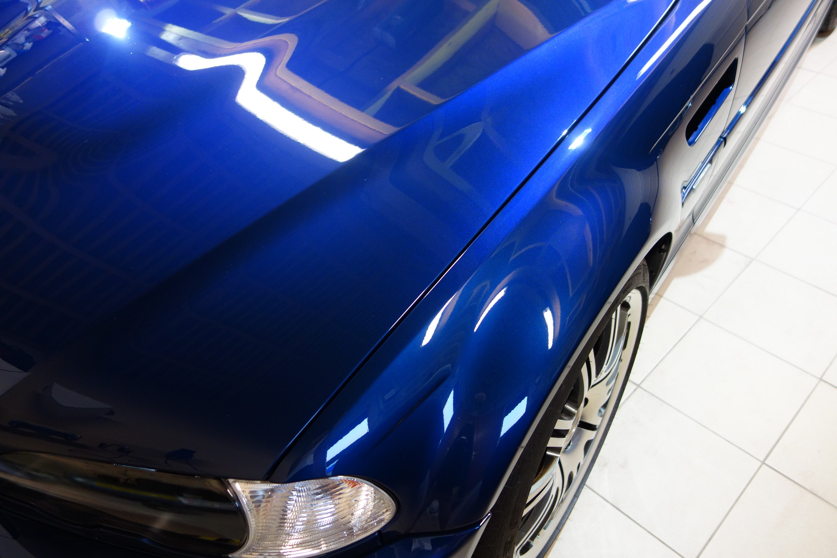

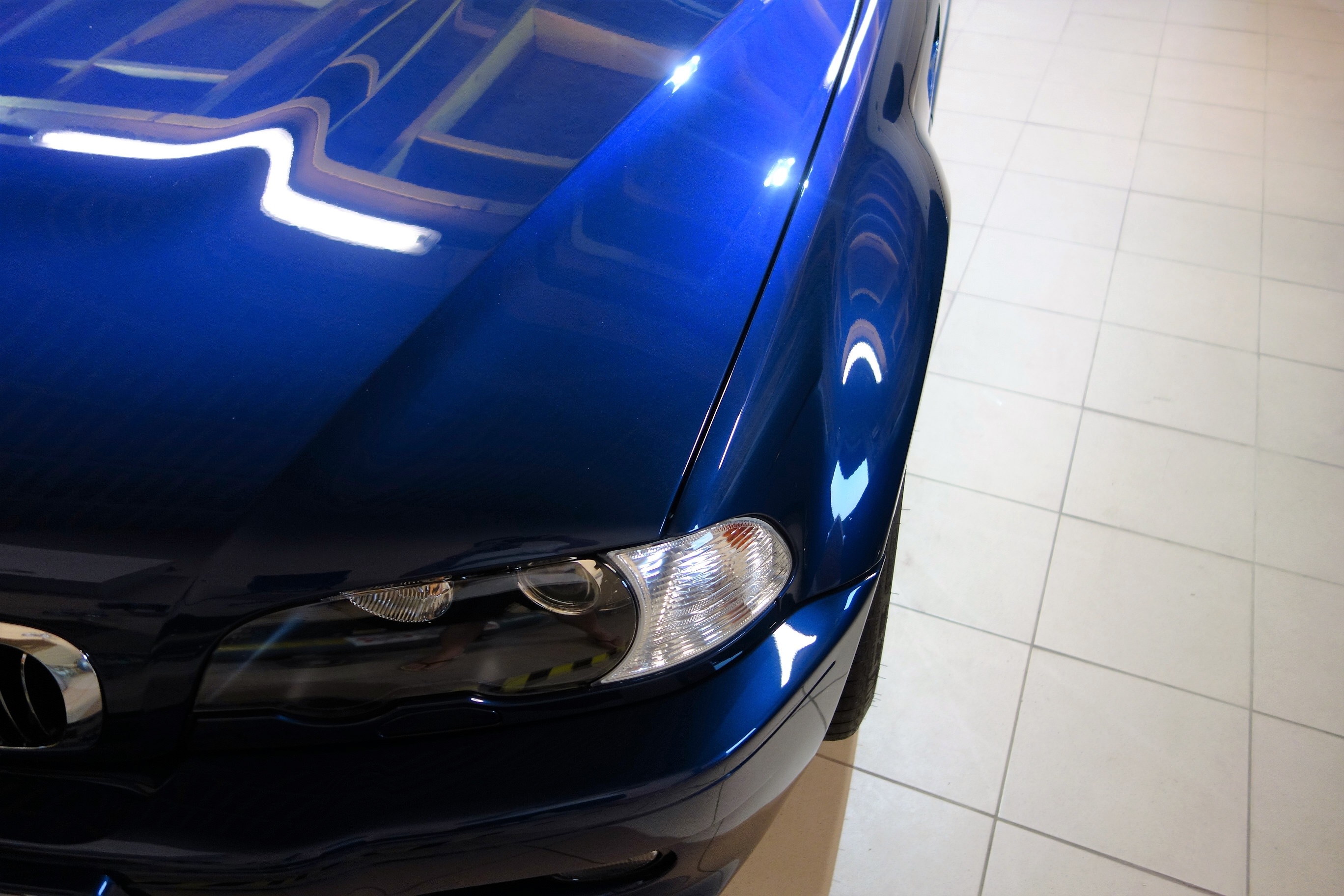

Première étape du polissage du capot ok, le combo est choisi ;) Reste l'ensemble à faire, puis lustrage et protection...
Modifié par Maxlamenace

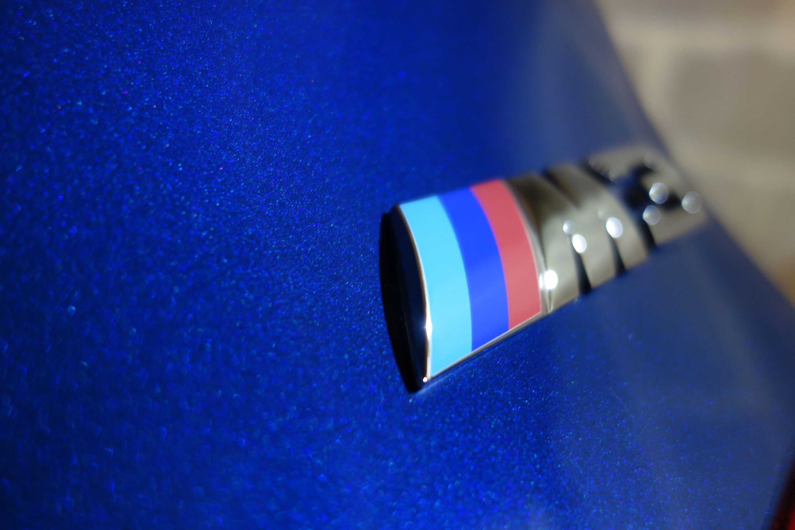

Gros travail de polissage ok, passage au cleaner ok, passage de la cire ok, ... Ce Mysticblau est magnifique ;)
