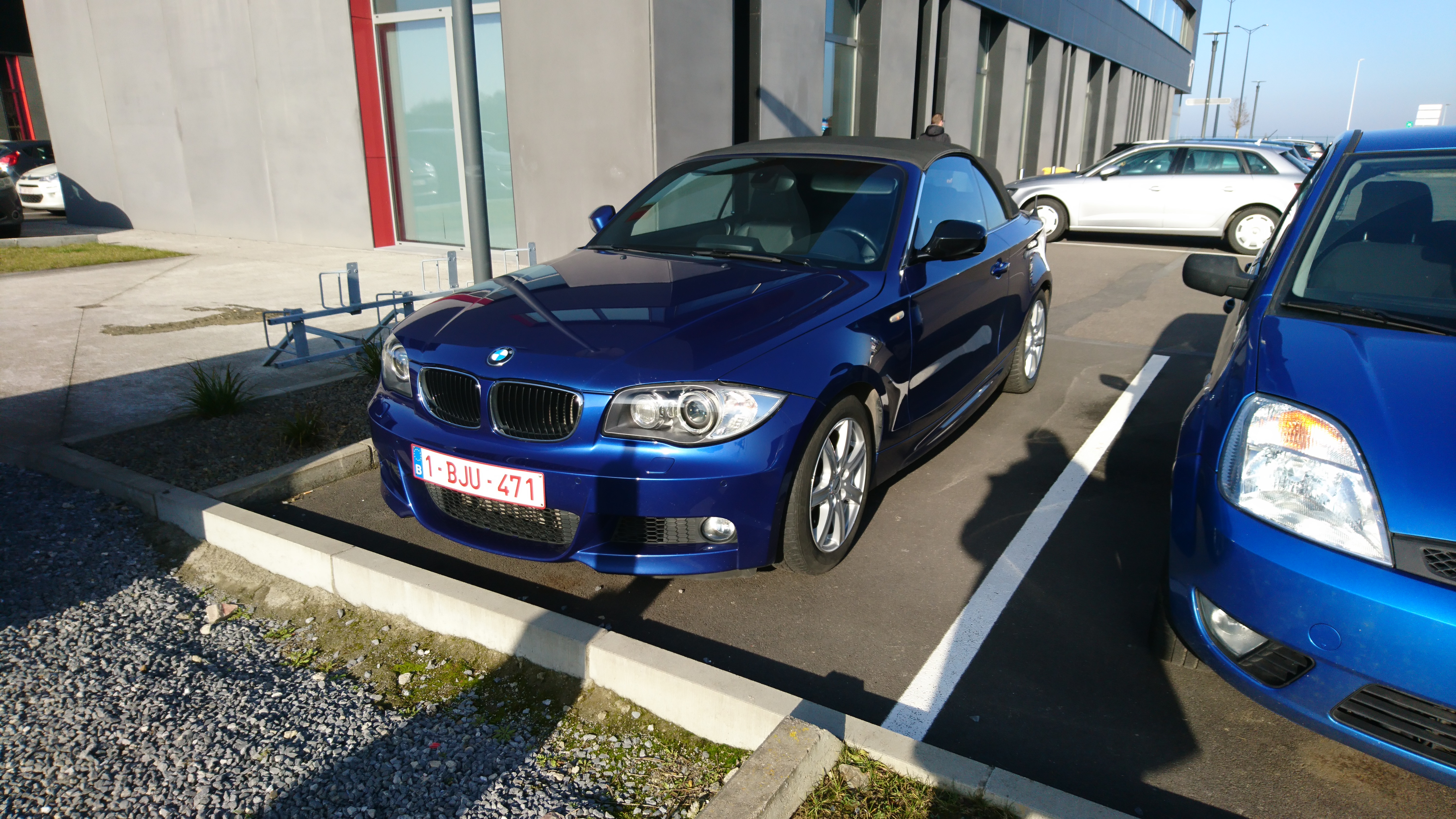

J'ai justement fait un prélavage - lavage - clay  - pas de cire ce dimanche (ma voiture passe en carrosserie la semaine prochaine, d'où l'absence de cire). Une photo suit, Bleu Lemans
comme tu dis, vraie question = vraie réponse :)
Merci pour ces precisions, c'est vraiment sympa de prendre du temps pour répondre aux questions, ça se fait rare de nos jours :nickel8:
dommage que tu sois bien loin... :(
Sorry on voit quedal de très propre :-)
