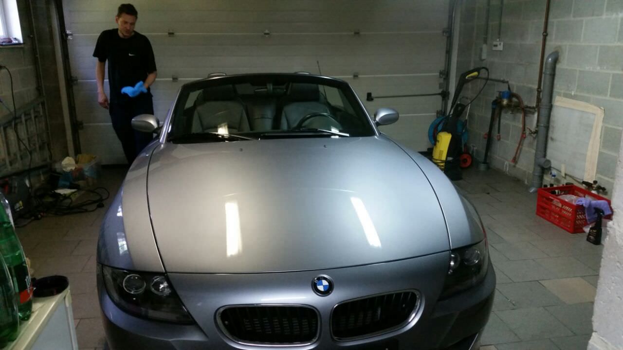

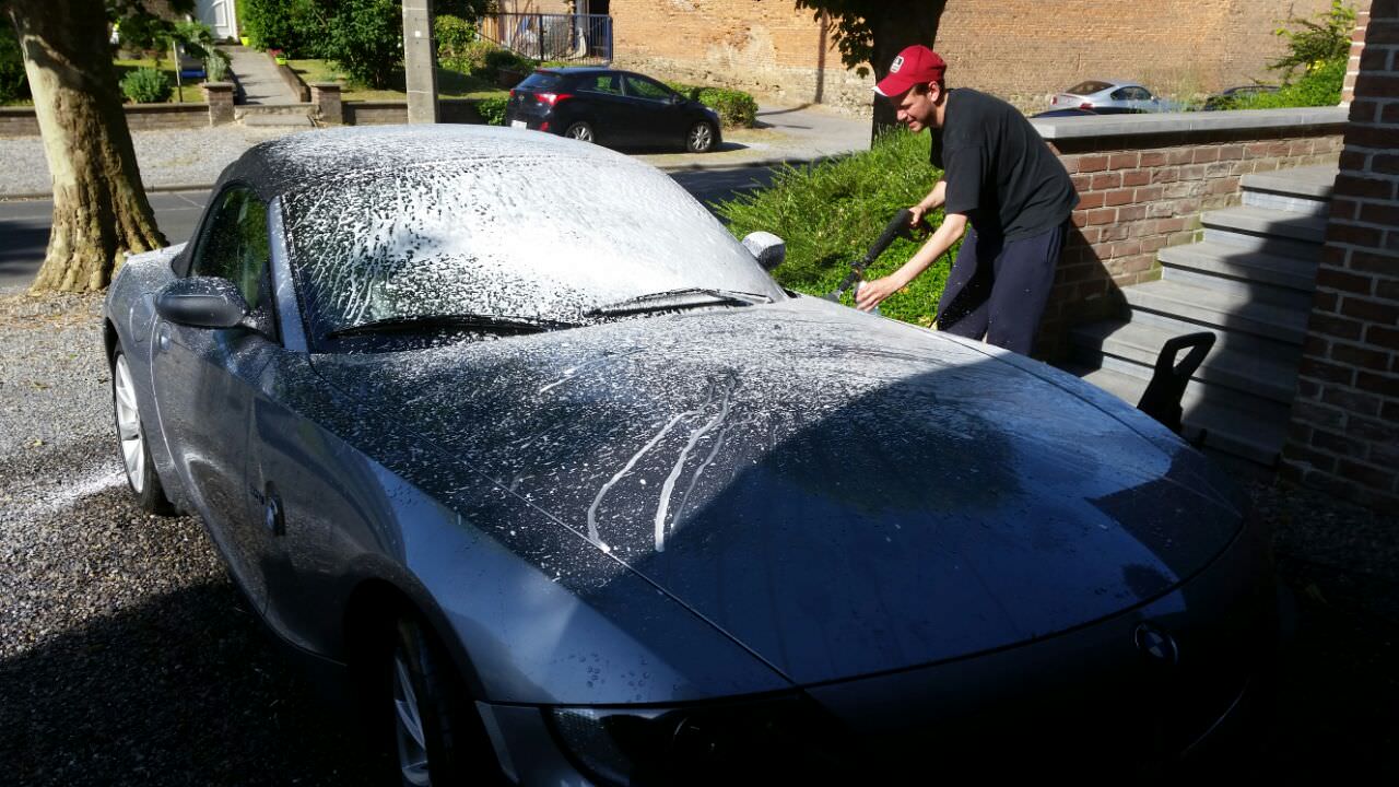

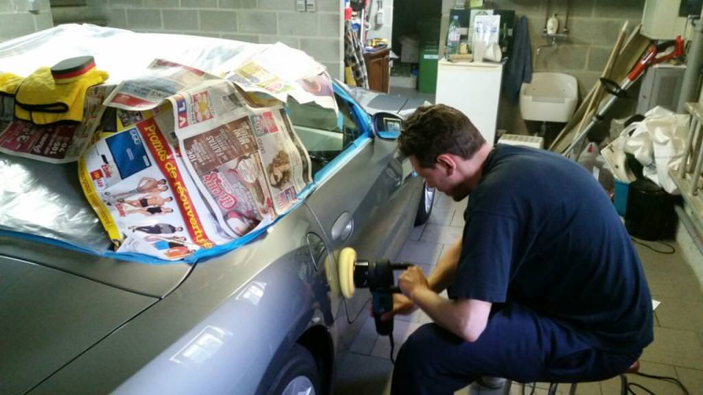

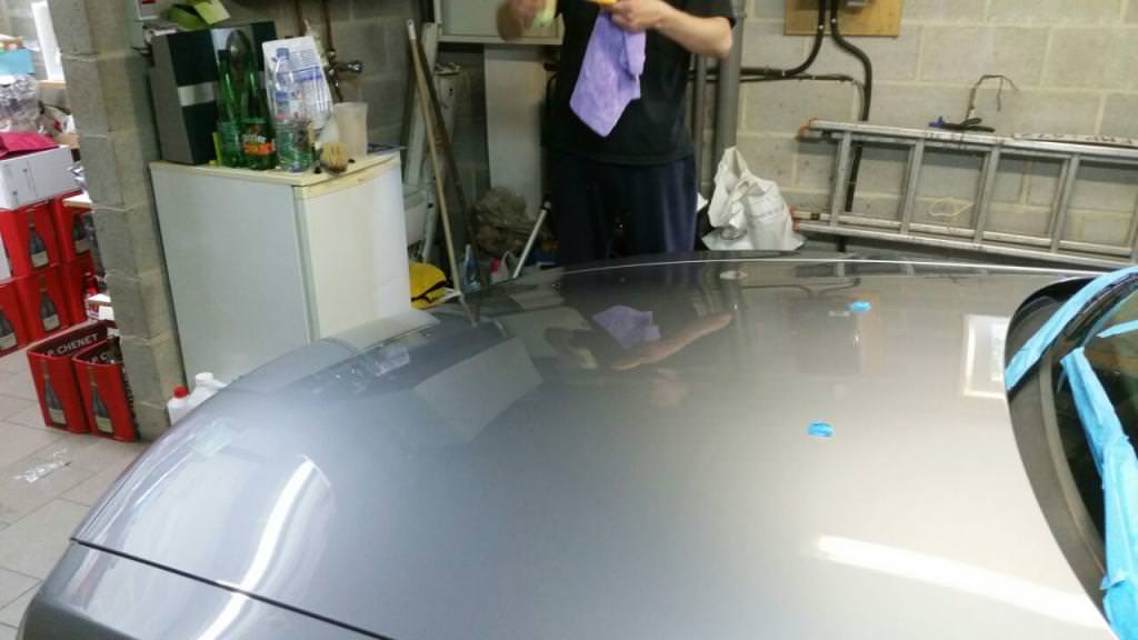

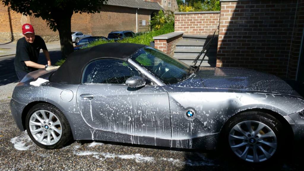

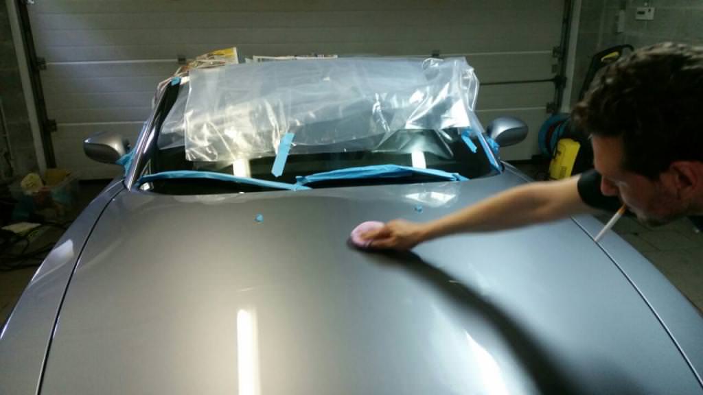

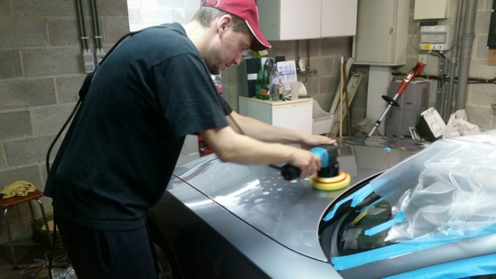

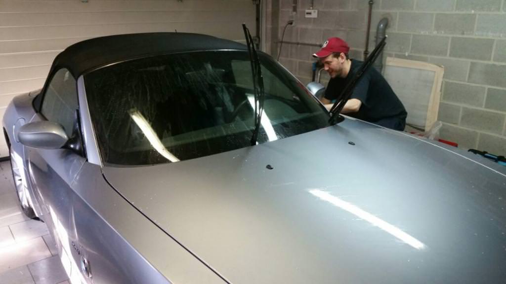

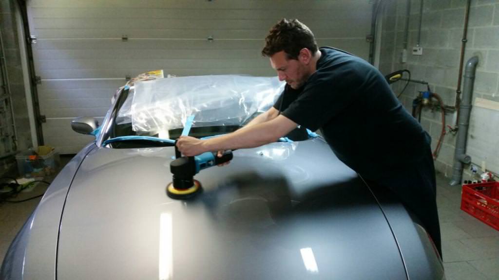

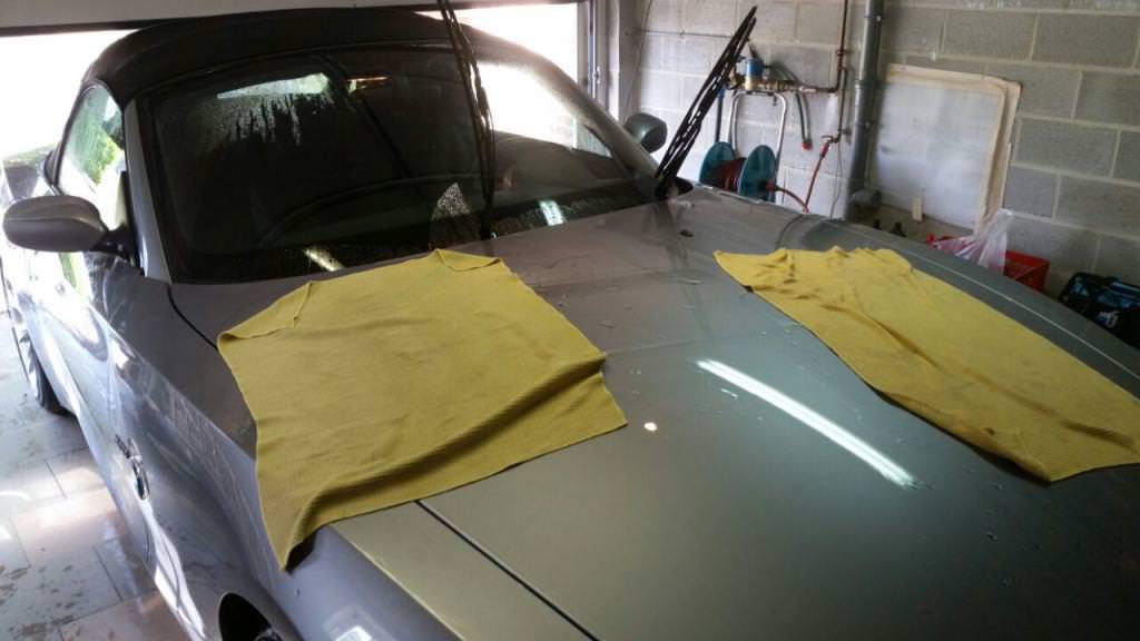

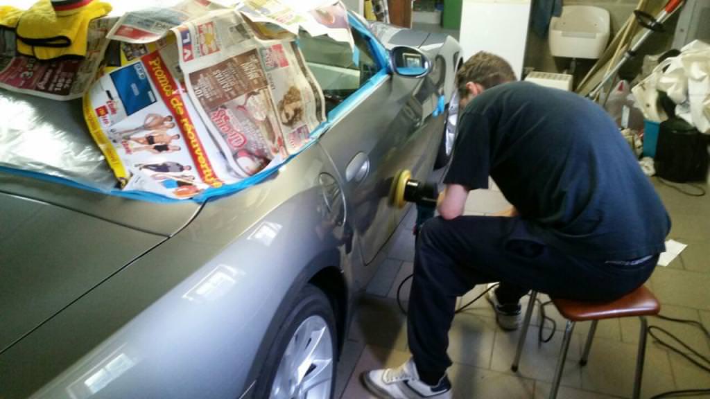

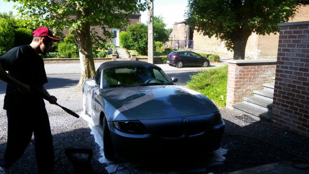

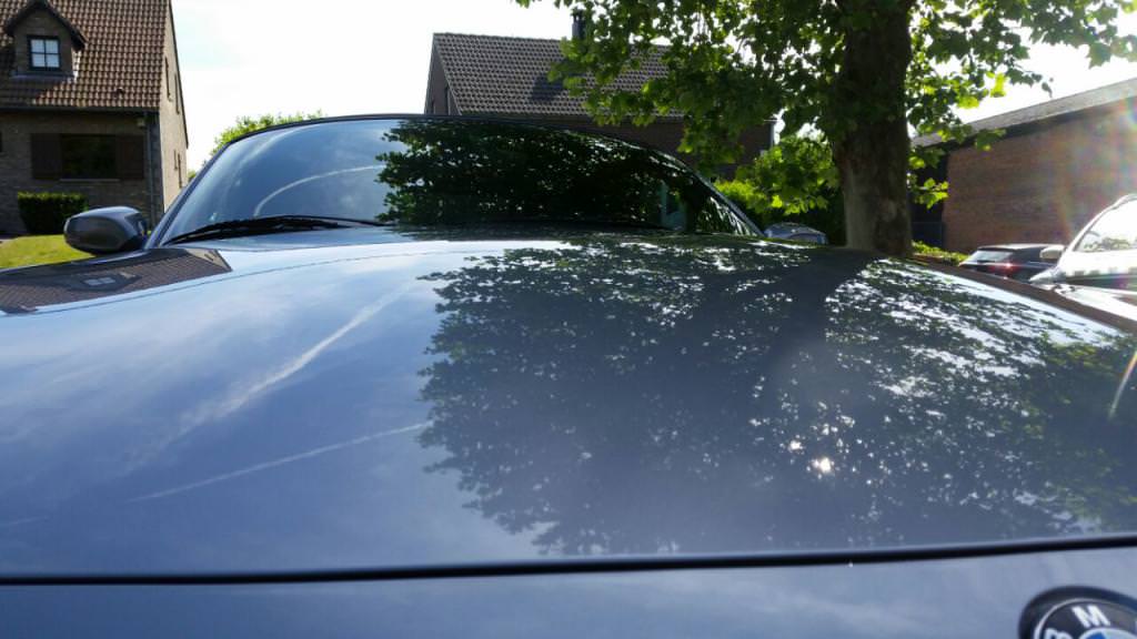

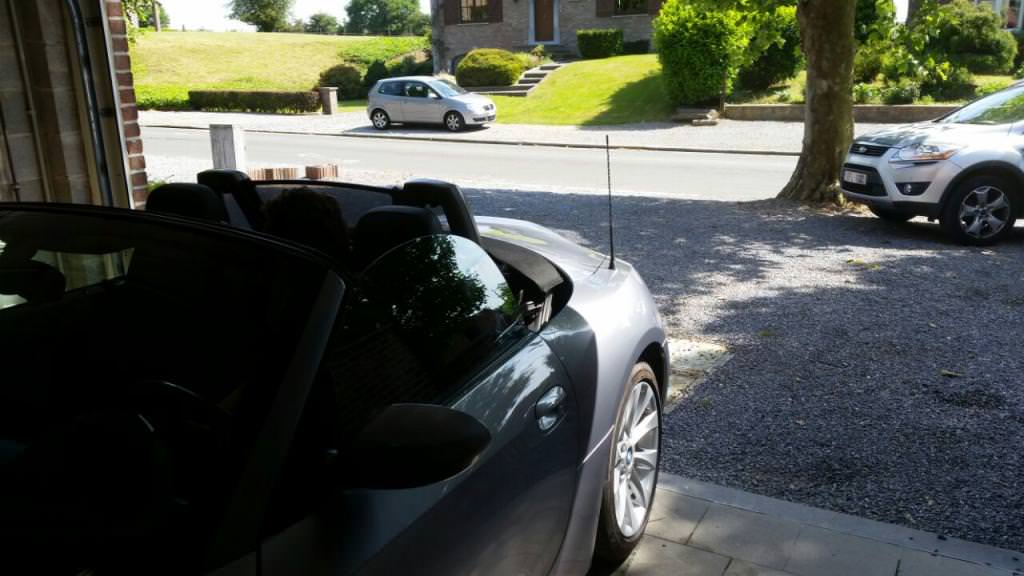

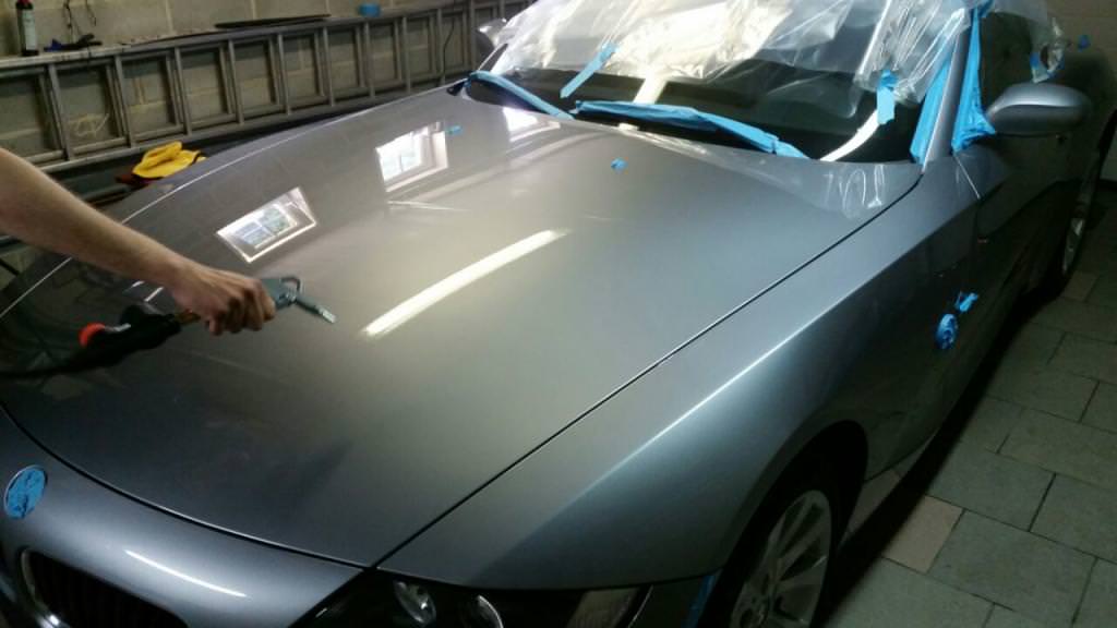

Voici ce que j'ai fait dimanche dernier, Z4 roadster 30.000 km de 2008, en bon état (ne sort que le dimanche par beau temps):
- "Karscherisation" du véhicule
- Prélavage foam lance à la mousse PH neutral Valet Pro + dodo juice of basic of bling
- Lavage 2 sceaux - 2 éponges et shampoing hard (Dreft vaisselle + dodo juice sour power, + ou - 50/50),
- Nettoyage jante produit Mercedes + passage de roue à l'acool iso et un peu de savon hard,
- Lavage capote et imperméabilisation hydrophobe, produits Meguiar.

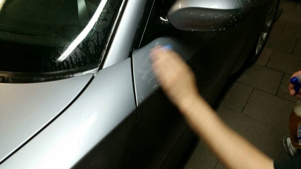

- Décontamination à la clay Valet pro medium et lube Dodo juice born slippy,
- Séchage / soufflage,
- Masquage tape 3M, décapotage et faux toit en plastique

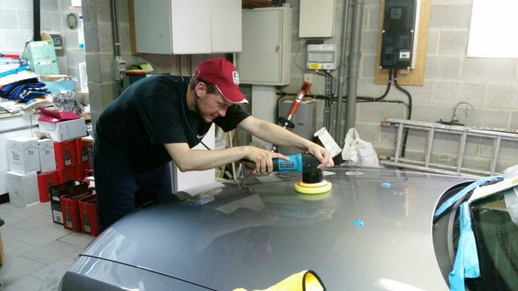

- Menzerna IP 2200 avec Da6 pro et pad jaune medium menzerna, 4-5 passes vitesse 5 toute la voiture sauf PC
- Menzerna SF 3800 avec Da6 pro et pad noir finish menzerna, 2-3 passes vitesse 4 toute la voiture sauf PC
- Partie difficile et peu accessible à la main, Ultimate compound + Swirl X Meguiar avec pad main Sonus "drapeau allemand double face"
- Prewax cleaner Dodo juice prime lite,
- 2 couches de wax dodo purple haze.
Le propriétaire du véhicule est très très content. Seules les grosses griffes sont réstées. Travail à 2, 6H30 montre en main.

Bon boulot !!! Par contre avant de faire la Foam lance vous mettez un coup de jet d'eau avant sur la voiture ou vous mettez direct la Foam avec la voiture sèche ?
Pour ma part, j'enlève ce qui est enlevable avec simplement l'eau du Karscher. C'est noté au dessus.
