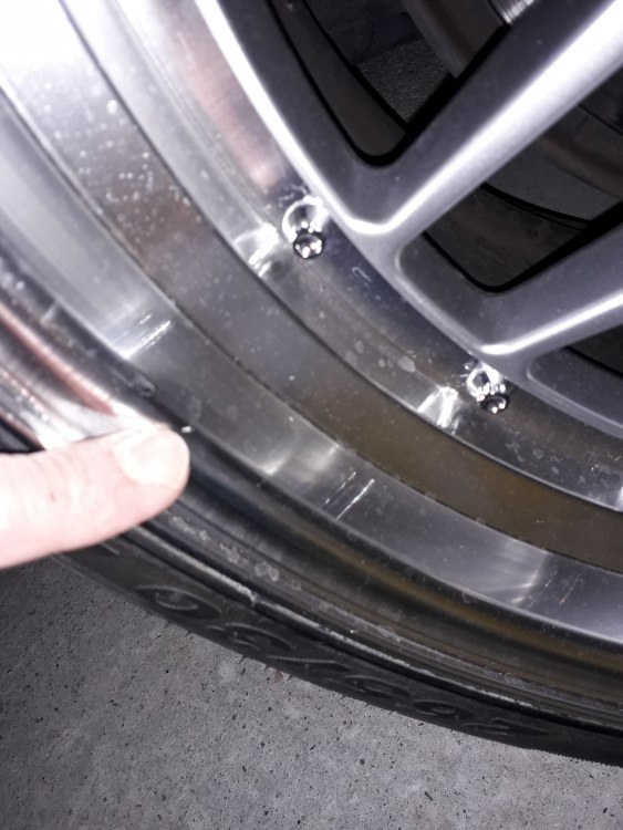

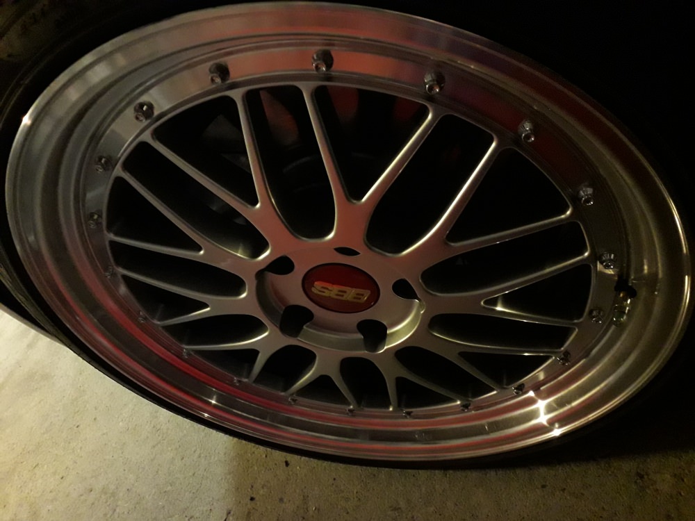

Salut à tous,
J'ai mes EVO qui commencent à se piquer à certains endroits, des points blanc commencent à faire leur apparition, pas grand chose pour le moment mais j'imagine que cela va s'enpirer. Je suis un peu dégouté vu le prix de la réfection...
Cela se rattrape-t-il facilement ou il faut refaire une réfection complète ?

il y a 4 minutes, AlexisM3 a dit :
Salut à tous,

Le décontaminant ferreux Gtechniq W6 ne peut pas être à l'origine de ton défaut. Ce produit respecte les alu polis ou les protections posées.
Si tu as des points blanc c'est que le vernis n'a pas adhéré correctement à la surface, et qu'il y a de l'air entre l'alu et le vernis, donc bientôt de l'oxydation... La seul solution est de retirer à nouveau le vernis.
OK Max merci.
Une idée du tarif ?

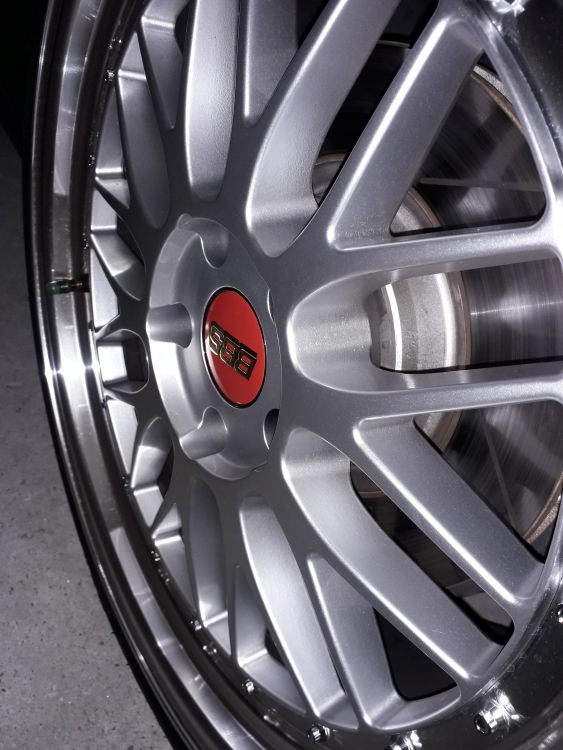

Voici une photo de mes jantes elles ont du faire 500 km 6 mois sans être lavé et elles sont toujours impeccable pas de trace de poussière de frein incrusté juste les goutte de calcaire qui ont séché du lavage auto
 voici un des trois impacts de gravillon qui se trouve sous la couche de protection et qu'il n'a pas bougé pas d'oxydation
 et toujours ce belle éclat .....toujours autant satisfait de cette protection céramique pour Jantes
