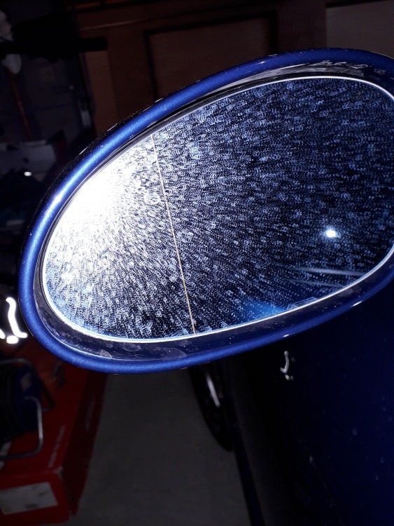

Je vais parler de vitrages....
J'en ai mare de ce calcaire sur les vitrages tout particulièrement les rétroviseurs impossibles de le retirer j'irai bien à l antikal mais vu l'agressivité du produit je préfère éviter s'est-on jamais pour le bien être de la carrosserie et des plastiques
Un produit sans danger à me proposer ?

j'ai déjà récupéré à neuf des vieilles vitres marquée par le temps avec ceci http://www.cleanyourcar.co.uk/index.php?_a=viewProd&productId=988

mais est-ce vraiment nécessaire de utiliser ce genre de chose en sachant que j'ai uniquement des gouttes de calcaire incruster avec le temps du au lavage auto malgré l'utilisation de l'eau déminéralisée

Avec plaisir
ce que tu dis m'étonne car l'eau ici à Liège est "dure" et je n'ai jamais eu ce souci, tant sur des autos neuves que des vieilles charettes type E46 (:-)), auto "traitée", ou pas. Tu as déjà essayé l'essuyage avec une petite aide, type Citrus Bling ?
comment_916123
 le calcaire et rester tout l'hiver et sur les rétros il est vraiment incrusté ....
du a une station de lavage mauvaise qualité car l eau déminéralisée ne l'était pas au finale
je crois ça va être vite vu ça va finir a l'antikal :twisted:
Citrus bling non je connais pas
