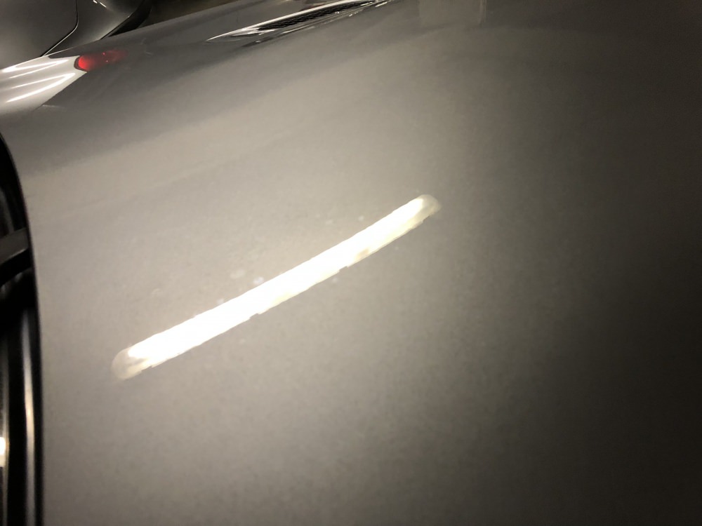

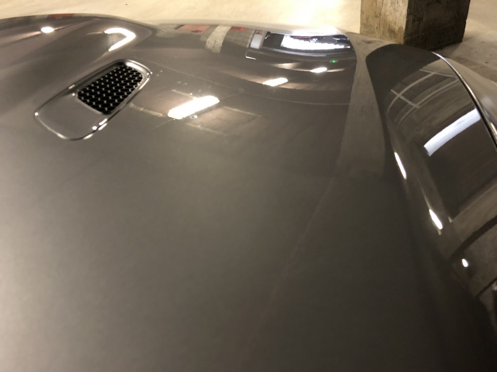

J’ai déjà lavé la voiture à plusieurs reprise en insistant à cette endroit mais rien y fait effectivement.
J’ai tenté de faire une photo vite fait mais c’est pas évident, ont les voient pas forcement selon l’angle de vue.
On dirait des traces de calcaire ?!
comme dit max des fois il suffit d'un petit polissage très fin
Si c'est du calcaire essaie un anti calcaire pour voir.

C'est bien des traces d'eau calcaire fixées sur la céramique. Il faut soit économiquement du vinaigre blanc dilué ou un petit peu plus cher le Water Spot Remover proposé précédemment...
Sinon, un léger polissage ;) Quel est la marque de ta protection céramique ?
En espérant ces traces de calcaire ne se trouve pas sous la protection
il y a 18 minutes, lotus a dit :
Non pas possible, si il ne l'a pas vu avant ;)
il y a 2 minutes, Maxlamenace a dit :
Oui tout à fait c'est ça le problème....
des fois le préparateur les a pas vu avant la pose de la protection
enfin ça serait gros car ce genre de travail se réalise avec beaucoup de lumière
Non c’est apparu bien après la pose de la protection, le vinaigre blanc j’ai déjà tenté sans résultat.
La protection est de marque Gyeon.

Ok, c'est bien ce qui me semblait, donc tu peux utiliser le waterspot de cette marque : https://www.maniac-auto.com/fr/cleaner/1221-q2m-water-spot.html?gclid=CjwKCAjw5ZPcBRBkEiwA-avvk_ExJHfskzWngALqBc25LRfu9_LxEBcI5n02tJwlBGySYcm0iMusFBoCGzUQAvD_BwE
