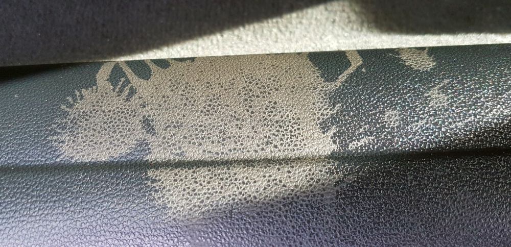

Salut à tous,
Petit accident sur le pas de porte de ma belle : en voulant enlever des traces de colle sur mon pare-brise, la bouteille de dissolvant (pour vernis à ongles) m'a échappé des mains et a éclaboussé le plastique du pas de porte côté conducteur. ?
J'ai eu beau essuyer tout de suite, j'ai une belle tache maintenant et impossible de l'enlever !! Quelqu'un a une idée ??
Merci !

Faut en acheter un nouveau, c pas très cher comme pièce..

Hello ;)
Hélas tu ne pourras pas faire grand chose. Il te faudra changer la pièce en question...
