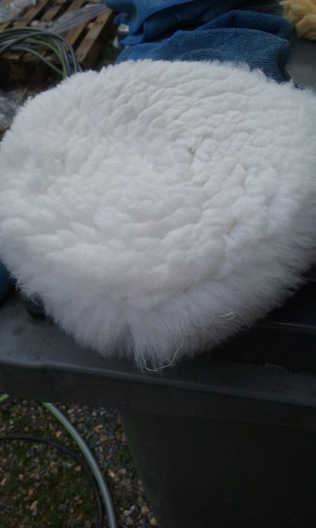

Une chose que je n ai pas su utilisé, je la met en photo, je ne sais pas si ça sert a polisher a la fin mais c était inefficace, je l ai fait a la main.
Oui, effectivement c'est long ;)  Pour la cire, je te conseil la Wolfgang Fusion c'est très bien, ou le C2V3 Gtechniq en spray plus facile à poser.
Sur ta photo, c'est un pad "peau de mouton" dédié à la suppression des gros défauts pour une machine rotative. Attention, ça mort vite et fort, idéal pour brûler le vernis !

Ok donc le pad qui serviras jamais chez moi?
