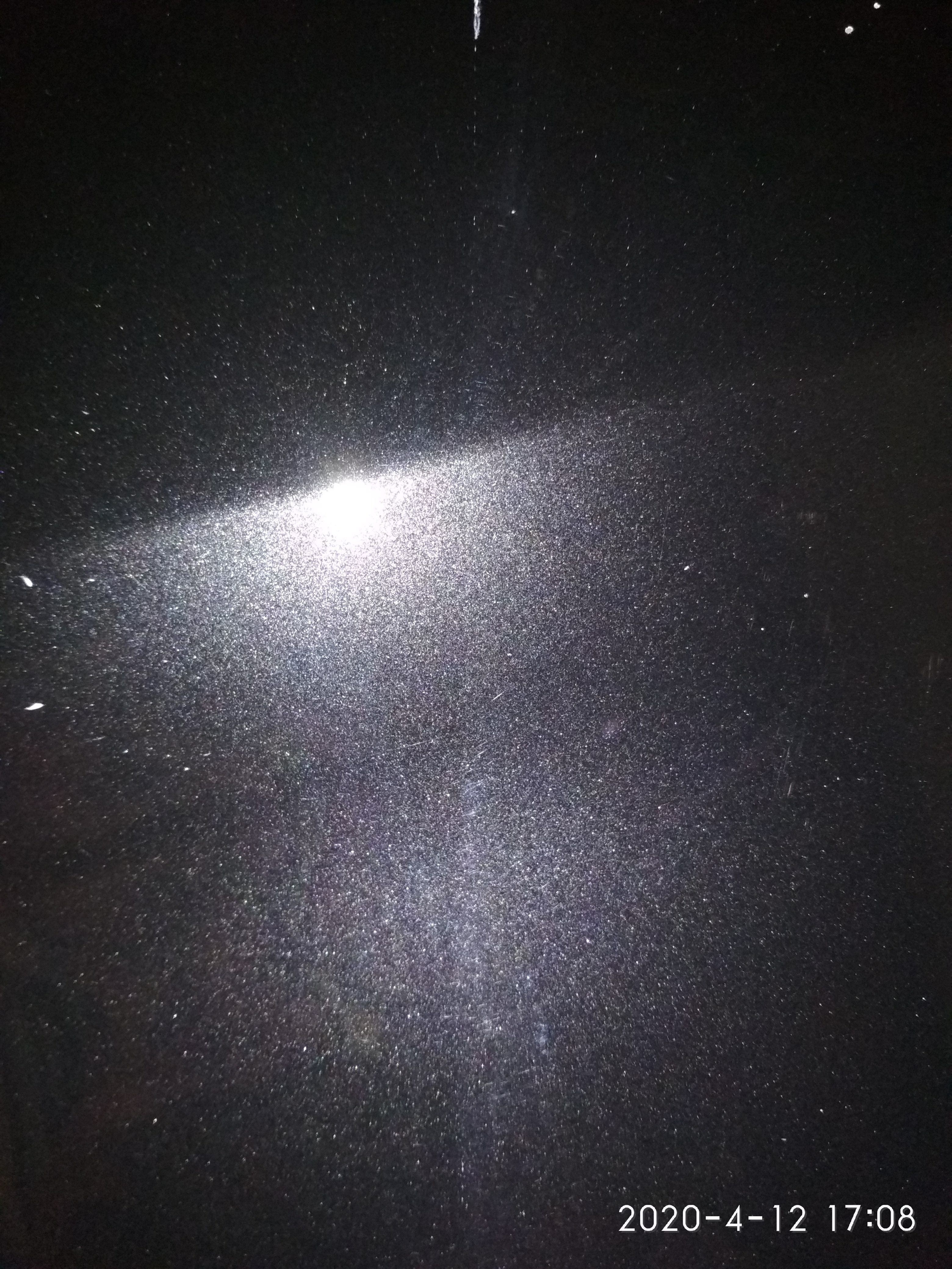

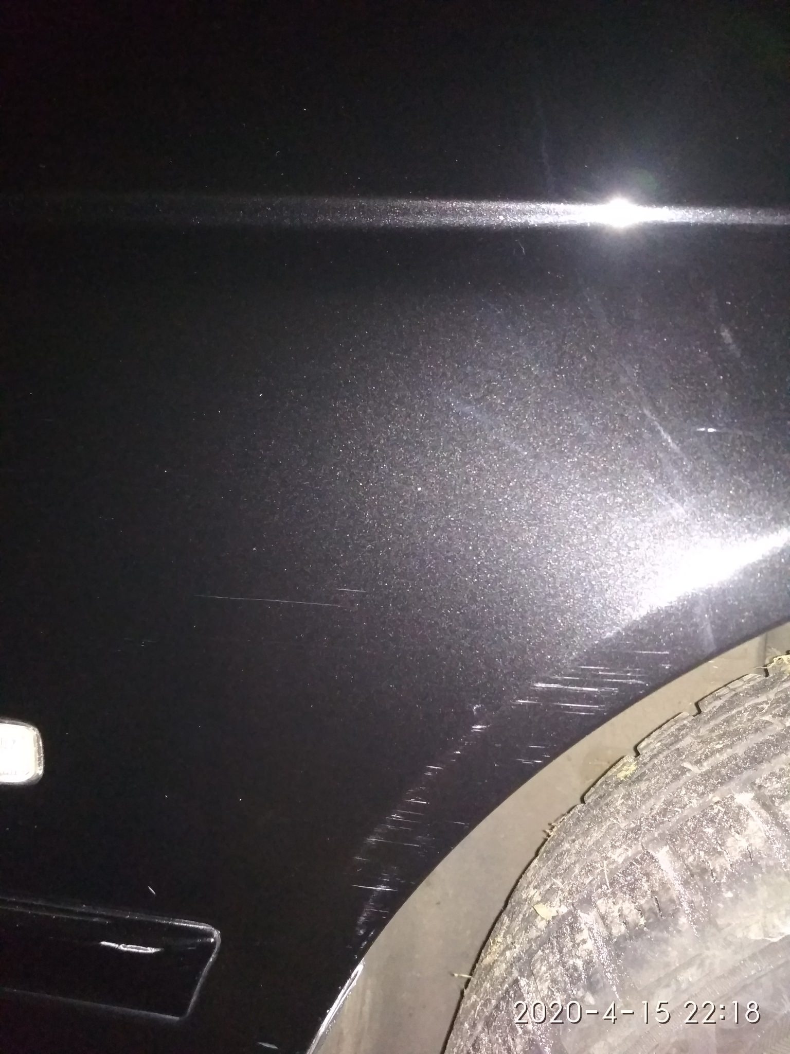

J’ai juste quelques photos en détail, c’est pas génial Mais on remarque quand même une différence.
Les grosses rayures sur l’aile avant droite ont pas mal été atténuées et je pense qu’avec un Polish plus dure ça aurait été encore mieux.
Aile avant droite
Et un petit comparatif mais pareil pas évident avec mon tel pourri
