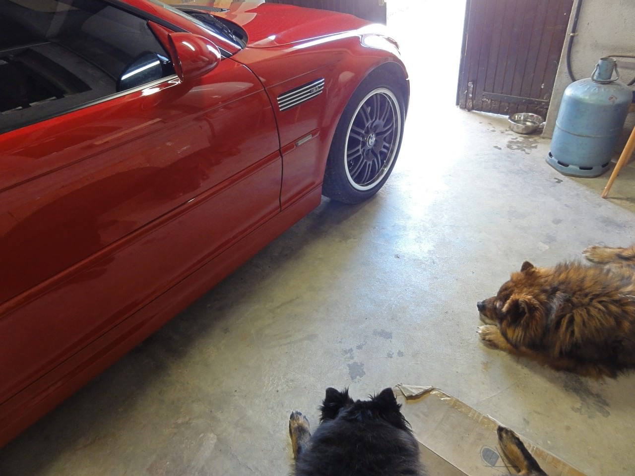

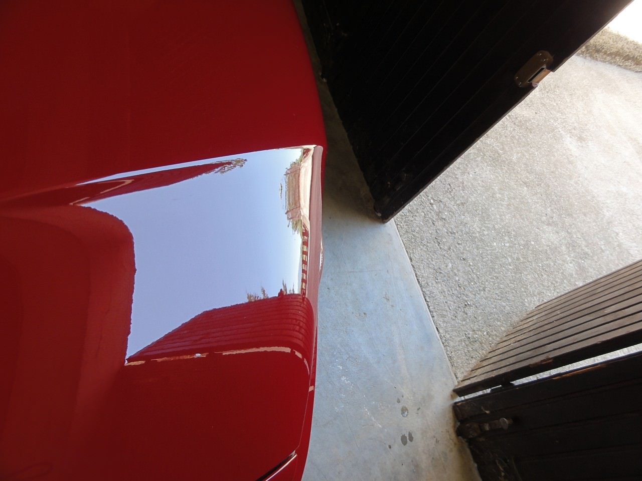

Voila le rendu :
Le reflet sur le flanc de mes 2 assistants de choc en pleine action
a voir combien de temps elle dure.
Le rendu est sympa (plus profond et brillant que ce que j'avais avant) sans se prendre la tête ça correspond à ce que je cherchai merci pour les conseils qui ont aiguillé ma recherche. :nickel8:

Voila le rendu :

aramis, tu as fait la caisse entière ?
oui, toute la caisse à la main.
3 heures en partant d'une caisse crade de chez crade et goudronnée.
nettoyage
degoudronnage et decontamination
rincage
sechage
passage de quick detailler
cire
