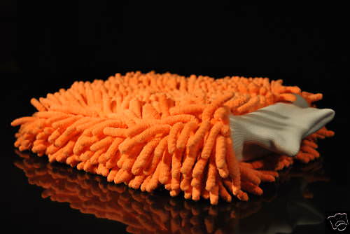

gant "chenille" je ne la connaissais pas celle là :-) Je ne jure que par

Ce genre de bazar le gant "chenille"
http://www.chemicalguys.com/Chenille_Microfiber_Scratch_Free_Wash_Mitt_p/mic_493.htm
cobra-microfibre-chenille-wash-mitt-411-
pratique et efficace je trouve
