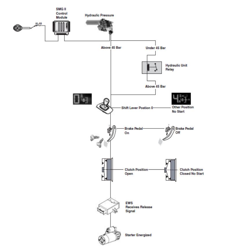

Il est possible que ce soit le relais EWS connecté à la boite SMGII, il faudrait voir ou il se trouve...
Tu parle du relais saumon ?
