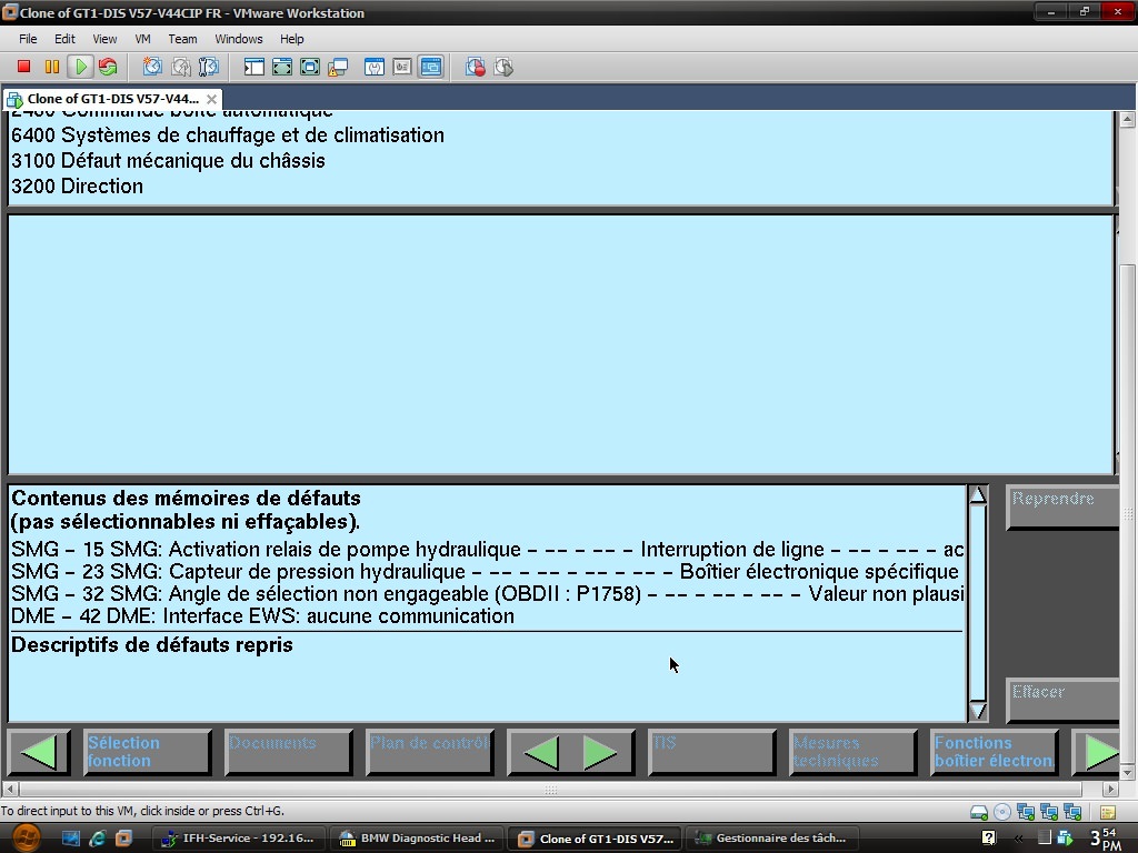

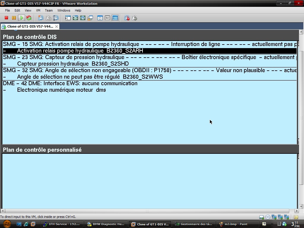

Salut , donc après passage au dis chez mon collègue
A vos avis ?
Modifié par sebicrew
problème d'autorisation au niveau de la clé ou antenne (neiman)
A voir rien de sure mais ça sent un manque d'autorisation
Modifié par louisrousillon

Il te faudrait INPA pour voir tes paramètres qua d elle ne démarre pas. Tiens nous au jus ;)

les défauts que tu as sont peut être d'anciens défauts restés en mémoire (et en plus c'est un peu tous les défauts à la fois)
