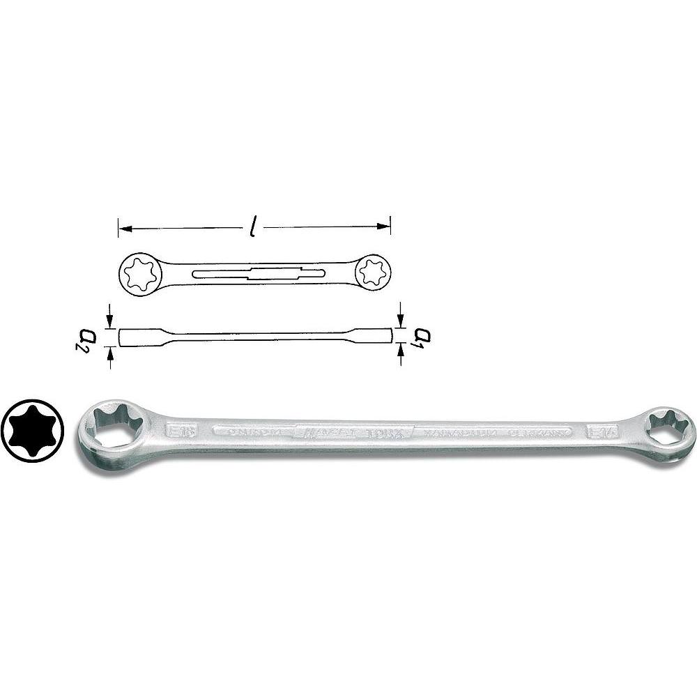

Bon après avoir enlever la boite a air je vois le démarreur ,j ai enlever les 2 écrous (10 et 13 qui tiennent les cosses) mais après je fais quoi ?
comment attraper les vis torx qui fixent le démarreur a la cloche ? je ne vois pas comment on peut y accéder ? quelqu'un peut m aider ?
(     :x     A 2 DOIGTS DE PETER UN PLOMB   :x     )
Modifié par sebicrew
je pense que j ai trouver ,les pros confirmeront j espere          801299_00_1000.jpg
il y a une douille de centrage je crois qui rouille et le coince, c'est chiant ;)
ok ,demain je me remet après le démarreur  , mais avant se sera l'achat de la clef que je n'ai pas a ma collection

il y a une douille de centrage je crois qui rouille et le coince, c'est chiant :wink:
je confirme c'est chiant  :oui:  ,
tout ce fait main gauche pour attraper les vis une fois desserrer a la clef.
