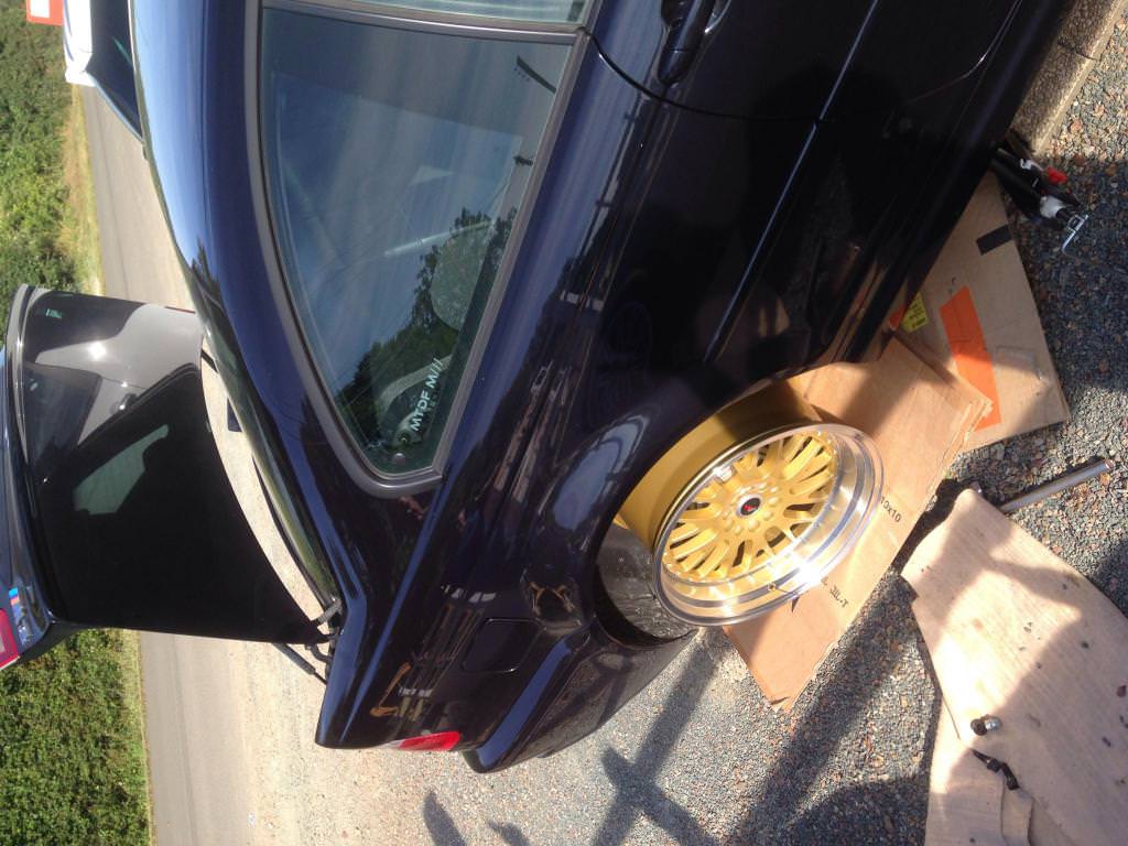

Posté(e) le 21 juin 201511 a Auteur comment_719203 Voici Modifié le 21 juin 201511 a par bmwm3185 Signaler
Posté(e) le 22 juin 201511 a comment_719333 pas facile de ce rendre compte,avec la photo de traviole Signaler
