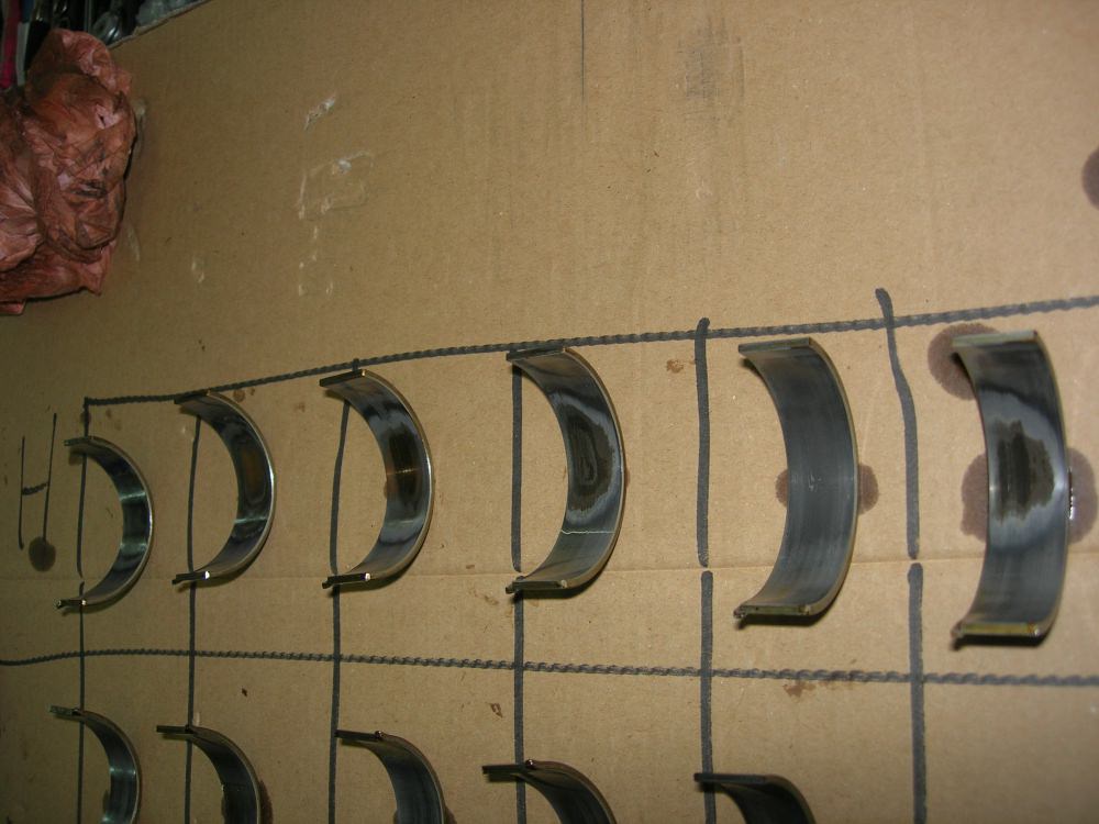

  • Ecoutez depuis que j'ai commencé mes recherches pour l'achat de ma M c'est à dire 2 ans, j'en ai lu des posts sur les coussinets et ce sont toujours les mêmes questions. Faire des coussinets sur
  • dans le temps .... les démarreur était lent , il fallait du temps , 4 voir 5 voir 6 seconde avant que ça tousse ... mais la pression d'huile montait tranquillement aujourd'hui, un démarreur ça te
  • motorsport.buissonville
    Salut frères de s65b40,mon m3 est de 2007avec 142000km coussinets d'origine et je panique même pas.   A froid,  la viscosité 10w fait que l'huile à du mal à passer entre vilebrequin et coussinets
il y a une heure, ACS3 a dit :
E46 phase 2 118 000km faite la semaine dernière ... véhicule suivi entretenu , et très propre , moi , je n’entretiens aucune phobie , je constate ....
Oui ils sont marqués,  ils peuvent encore faire combien ? 2000km ou 80000km? Ils sont toujours tous marqués. BMW devrait avoir  1 voiture témoin et les démonter et remonter tous les 20000 à partir de 40000 km et aller jusqu'à la casse avec 1 entretien par 20000km et 6000 tr à froid comme préconisé par le compte tours. C'est l'huile froide des 5 1er km qui les usent. Laisser chauffer ou mettre De la 5w60 car on a besoin de l'indice 60 à chaud pour garder une certaine viscosité,un bon film d'huile.
Il y a 2 heures, ACS3 a dit :
Il y a 1 heure, sedan78 a dit :
Y'a pas photo:)...ni de phobie crée. .juste une nécessité pour eviter de bousiller le moteur.
Mon message n'a pas été exactement bien compris..j'ai pas dû très bien m'exprimer, mais pas facile de le faire par écrit sans faire un pavé.
Sedan: mon avant dernière phrase voulait dire exactement la même chose. Le mot phobie n'est pas approprié, je le concède. mais on ne peut nier que certaines grandes enseignes surfent la dessus. Pas une semaine sans une photo de /M avec coussinets changés. c'est en cela que j'appelle entretenir la phobie.. ou entretenir le doute en toi sur ton auto. Y' a même des 'soldes' sur ces travaux, c'est dire!!! encore une fois , cela n'empêche pas qu'ils soient sérieux..
acs: ma remarque ne te concerne absolument pas. T'as d'autres défauts  hein :mrgreen:(un poil irascible, pas toujours hyper courtois dans les échanges, réponds pas toujours aux mails, perdu au milieu des pommes...) mais s'il y a bien un truc qu'on ne peut pas te reprocher c'est bien ça..et encore moins de ne pas faire passer ton savoir sur ces autos sans arrière pensée..
Ces coussinets sont attaqués oui... l'auto est propre. mais comment  a t'elle roulé????? pdt 100 000 km????? et l'entretien suivant les precos BMW, ts les 20 000?
mon auto est très propre aussi... l'entretien suivi chez BMW... mais tous les 20 000. Qd je vois l'indice de viscosité à 40° (suite analyse ) de mon ancienne huile, qui avait 5000 km mais 18 mois, ben elle aurait pas été chouette à 20 000!!!!(de 160, elle avait chuté à 105.., soit proche d'une huile w30). Et donc je vais attendre que mes coussinets aient 120 000 pour les refaire...mais je saurais jamais s'il pouvaient pas les tenir, voire plus..
alors c'est pas forcément la faute des personnes, l'auto est fragile de ce côté là , c'est indénable.. On peut  reprocher à BMW une mauvaise information.
Mon idée, c'était juste de dire; si on prend une auto neuve, qu'on respecte cette mécanique un poil fragile (mais hautement performante, difficile de tout avoir) , et qu'on vidange plus que ce préconisé, je rejoins l'idée de motorsport.buissonville...
il y a 40 minutes, motorsport.buissonville a dit :
comme je l'ai dit précédemment, l'indice 60 reste à 60 pas très longtemps..:-(
Quant à BMW, je ne peux pas un instant croire qu'ils ne sont pas parfaitement au courant de comment s'usent leurs coussinets. et c'est ce que je leur reproche. :-x
Ils savent pas encore que les conducteurs de M conduisent pas ces autos comme des vulgaires 316, mais comme des bourrins qui tirent dedans comme des ânes????:perenoel:

Salut tout le monde, j'apporte ma pierre à l'édifice coussinets. Je viens de récupérer ma M3 e92 DKG chez RP Motorsport pour le changement des coussinets de bielles a 93000km, bonne surprise en démontant les coussinets était plutôt en bon état, signe que les anciens proprios en ont pris soin. RPM m'annonce 1000km de rodage et vidange obligatoire avant de commencer à chatouiller le V8, sur le principe ça ne me dérange pas, mais le problème c'est que je pars en Espagne avec la semaine prochaine et je n'aurais pas le temps de la roder avant mon départ. Est ce vraiment nécessaire de faire cette vidange? Que ce passera-t-il si à la fin du rodage je me fais plaisir avec quelques accélérations? Il me reste la solution de faire la route très tranquillement sans mes sorties de péages préféré et vidanger en Espagne mais si il y a une solution plus simple ça m'arrangerai.
Des photos des coussinets?
Je n'ai pas pensé à en prendre, mais je les ai vu et ils n'étaient pas marqué comme ceux des photos.

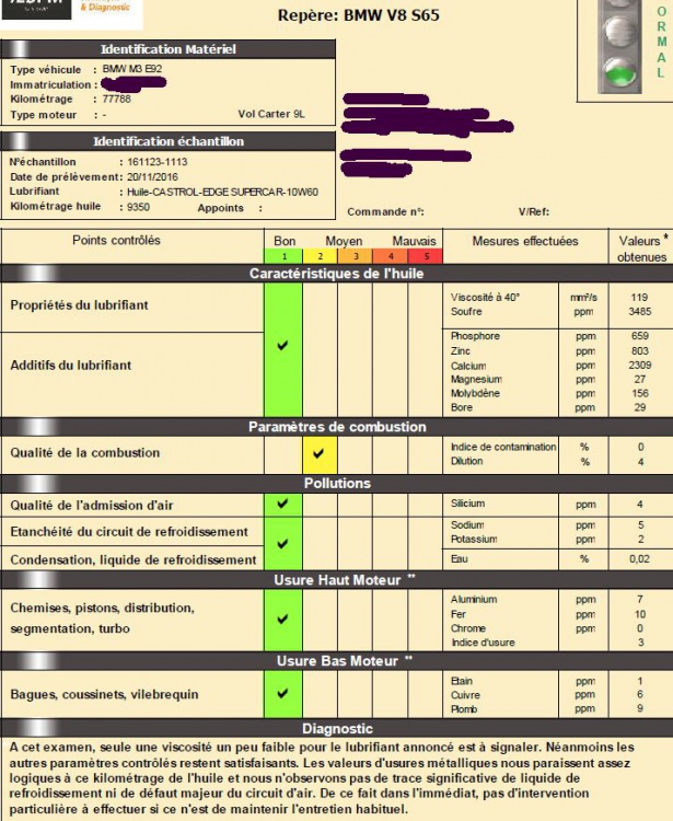

En attendant de faire changer mes coussinets (opération prévue très bientôt), j'ai fait faire une analyse d'huile par l'IESPM, dont voici le résultat.
Quelques caractéristique de l'auto:
  • Modèle 2008 avec boite DKG
  • 77.800 km
  • Dernière vidange (chez BMW) il y a 2 ans et 9350 km
  • Huile Castrol Edge pour BMW M, 10W60
  • Pas d'appoint depuis la dernière vidange
  • Carburant: quasi exclusivement du SP98 Total Excellium
  • Conduite nerveuse mais sans excès. Surtout, je respecte le temps de chauffe et j'attends de dépasser les 75°C avant de passer aux palettes et de monter dans les tours...
  • Pas de circuit, hormis les 2 tours de parades aux 24H du Mans Classic...  :nickel4:
Ce qu'on constate, c'est que tous les indicateurs sont au vert, hormis la qualité de combustion qui est à moyen+. C'est dû à l'indicateur de dilution qui vaut 4%. D'après le site de l'IESPM :
La dilution quantifie la proportion de carburant imbrulé récupéré par le lubrifiant. La valeur habituelle limite pour un moteur essence est de 5 % et de 1,5 % pour un diesel. Cette mesure effectuée par la spectrométrie infra-rouge, est corrélée avec les valeurs de viscosité et du point éclair.
La conclusion de l'IESPM est que:
A cet examen, seule une viscosité un peu faible pour le lubrifiant annoncé est à signaler. Néanmoins les autres paramètres contrôlés restent satisfaisants. Les valeurs d'usures métalliques nous paraissent assez logiques à ce kilométrage de l'huile et nous n'observons pas de trace significative de liquide de refroidissement ni de défaut majeur du circuit d'air. De ce fait dans l'immédiat, pas d'intervention particulière à effectuer si ce n'est de maintenir l'entretien habituel.
Mon avis est que les 2 ans d'intervalle entre deux vidanges, comme préconisé par BMW, sont un peu long. L'huile perd ses qualités de viscosité et il vaudrait mieux raccourcir ces intervalles à 1 an, ce que je ferai à l'avenir... Par ailleurs, on verra la tête des coussinets de ma voiture, mais s'ils sont usés, il est évident que cette usure est extrêmement progressive car elle ne laisse aucune trace dans l'analyse !
Voici le résultat complet:

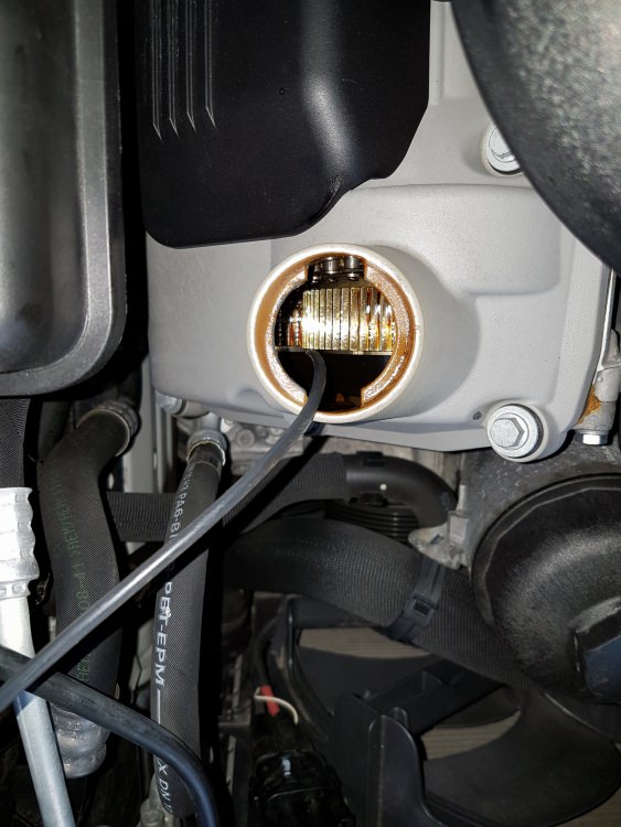

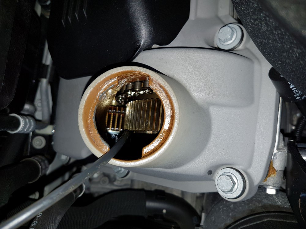

Concernant la prise de l'échantillon avec le kit de l'IESPM, ce n'est pas facile et il faut être patient, si on ne le fait pas lors d'une vidange... Il faut glisser la canule par le bouchon de remplissage. Après quantité d'essais j'ai trouvé un petit passage sur le devant. J'ai pris quelques photos pour ceux qui aimeraient faire cette analyse (69,90€ tout compris):

Oui 2ans c'est looong, l'huile est brisée à coup sûre.
Tu compte faire les coussinets pour les 100000km?
il y a 29 minutes, julien m a dit :
Non là, dans quelques jours... :)
Mon huile avait 1 et demi  et 4000 km..
j avais quasi la même viscosité que toi... et une dilution auSsi , comme toi..
je fais beaucoup de petits trajets, et donc un ration demarrage froid/ km parcouru important, ce qui favorise la dilution.
peut être est ce ton cas
