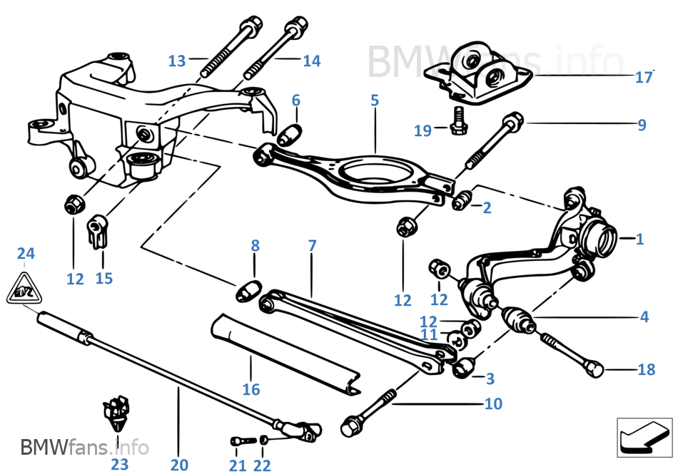

ps: si je met des combiné filterB14 ou autres, a l'arrière il faut que je mette une bare réglable ? l'empêchement pour le ressort sert plus a rien ...
comment_719914
que entends tu par barre réglable?(barre stab ou le tirant qui vient remplacer la pièce n°7)
si c'est le tirant,comme la barre stab çà ne change rien à ton ressort.
le montage de kit susp n'oblige pas à monter un tirant réglable,mais le tirant te permettra d'avoir un carrossage plus important, pour de meilleur appui en courbe.

comment_719937
Hello, je parlais de la
Piece n5 qui etait plus d'utilité?
Barre plus grosse pas d'origine M, donc oui j'avais vu qu'il fallait renforcer le berceau!
Je comence a y voir plus clair! Sa ira mieu quand j'attaquerai le demontage de la 320!
Merci
comment_719951
oui,à condition que ce soit des amortos sur ressort,mais la je sait pas ce que çà vaut.

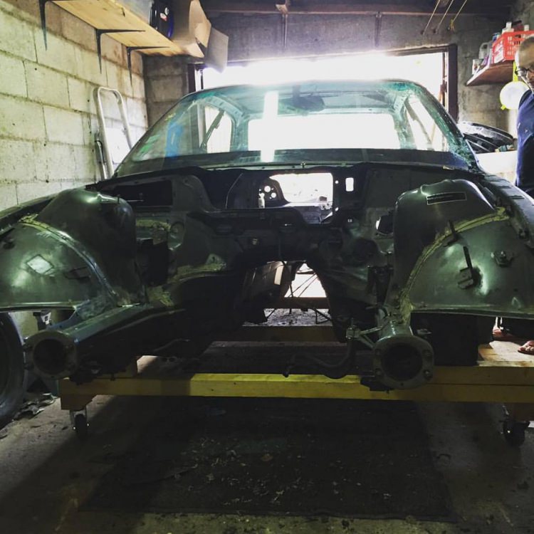

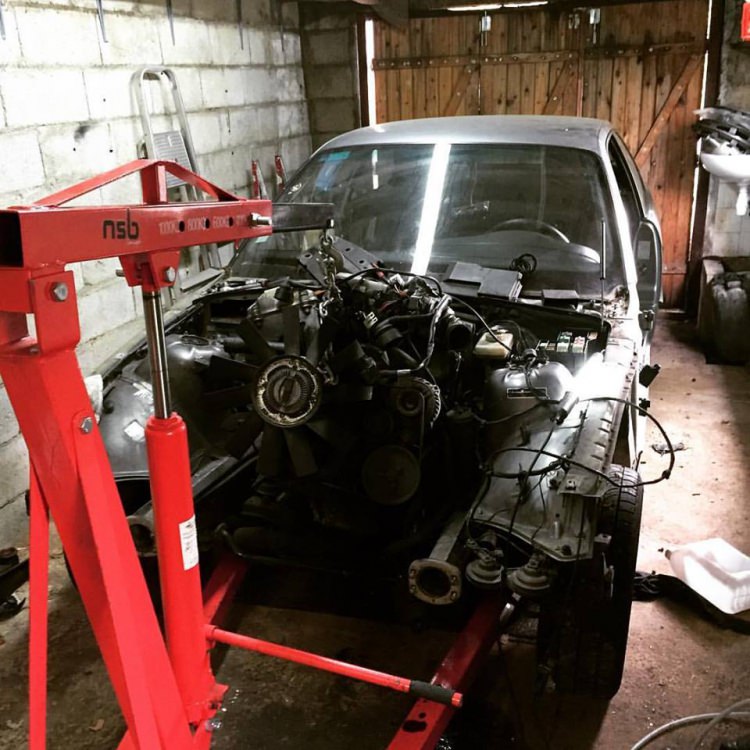

comment_806794
Oui, désolé, j'ai la voiture, et elle est actuellement vidée, je suis en train de gratter partout lol
