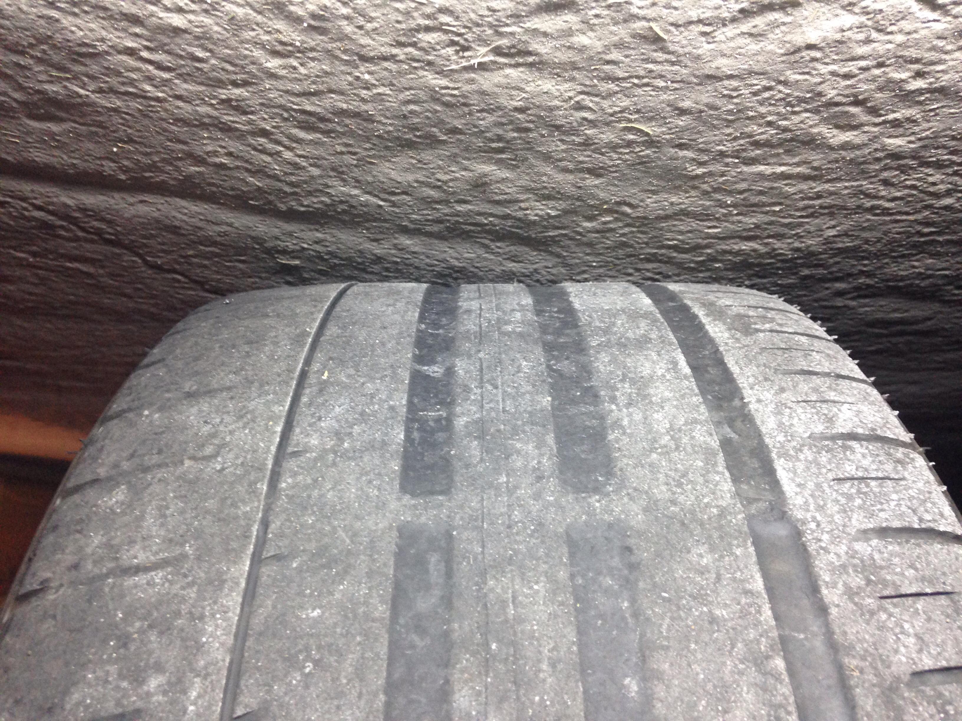

Merci pour vos réponses,
pour l'analyse voici les photos :
et le pneu gauche :
voilà, l'usure me semble régulière !
A vos avis...
L'usure du pneu gauche et droite semble identique avec les extérieurs plus marqué.
une usure légère sur l'extérieur est un peu étrange à l'arrière surtout si tu prends pas les virages sur les chapeaux de roue.
Soit tu as du carrossage positif, ce qui métonnerait, je dirais plutot que tu as un peu trop de pince.
Par contre, ils sont bien mort, sur l'eau tu dois avoir beaucoup de survirage!
Falken =Usure rapide, treeees rapide !
Par contre tu es peut etre legerement surgonflé non ?
peut etre légèrement sur gonflé et la géometrie me semble correcte.
bref ! essaye une autre marque moins tendre  8-)
et si le doute persiste,fait une géo  :wink:
Pourquoi surgonflé?
vu l'usure prononcé au milieu ;)
Ok, mais le bord extérieur est lisse, donc pour moi il ne s'agit pas surgonflage. Je ne trouve pas le milieu plus usé que l'intérieur.
Comme quoi, on voit pas toujours les mêmes choses.
Et pourtant regardes bien cette photo, à l'intérieur il est aux témoins alors que sur les raynures exterieur pas encore :wink: pour usure prononcée sur le bord exterieur c'est plus une conduite sportive qu'une géo a mon avis
Modifié par dump
Pourquoi son pneu arrère est lisse à l'extérieur et pas l'intérieur alors qu'il roule cool?
L'usure légèrement plus prononcé du milieu sur un pneu très large ne vient pas très souvent du surgonflage mais de la force centrifuge que subit la bande de roulement centrale qui moins maintenue.
Modifié par bmw24
je pensais comme toi, pour la bande de roulement du milieux bmw24. :oui:

Bonjour à tous,
merci de vos réponses et de vos analyses.
J'ai quand même une sensation étrange venant du train arrière, et cela fait un bon moment que je ressens ça ; quand je passe à vitesse modérée sur une petite aspérité de la chaussée je sens le train qui "bouge", c'est très subtil. De plus en roulant doucement sur des pavés, ça couine grave.
Et pour finir ce soir, ma femme rentre et me dit ta BMW fait un bruit bizarre à l'arrière !!! Après un court essai effectivement un bruit se manifeste à l'arrière gauche en appui franc (virage à droite), c'est aléatoire quand même.
Bref, je vais faire vérifier le train arrière car il y a clairement un truc pas net.
A suivre...
Je te suggère de regarder si un ressort n'est pas cassé à l'arrière, tu le verras rapidement, et si c'est cela, la réparation sera rapide et facile.
Hello, de retour du garage pour une inspection du train arrière.
Bilan, il y a 4 silents blocks qui fixe le train arrière à changer. Les deux tirants sont tordus, et un touche la barre anti-roulis, et à même commencé à l'user !
La voiture a dû taper pour tordre les deux tirants ?! A moins qu'ils soient fragiles et se tordent à la longue en usage 'normal' ?
J'ai aussi une rotule de crémaillère avant gauche qui à du jeu.
Bref, j'attends le devis...
Bonne journée.
